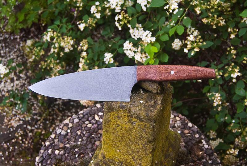

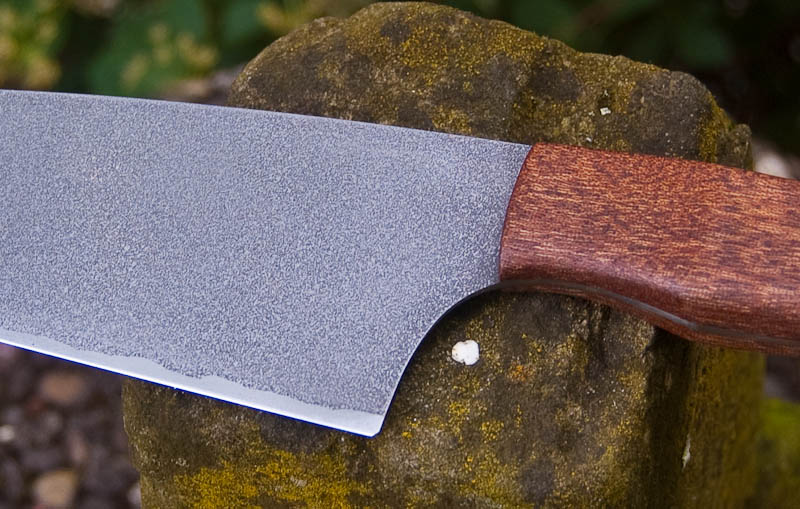

dank dem schlechten Wetter gelingen mir keine guten Fotos.
Ich möchte trotzdem mein neuestes Kochmesser vorstellen:
Länge: 30cm, 17cm scharf
Gefertigt aus 3mm SB1, Ätzfinish
Griffschalen: Sapelli
Klingendicke 2mm hinter der Schneide: 0.2mm
Die Schneide ist leicht ballig abgezogen.
Als die Klinge vom Härten zurück kam, hatte sie gleich mehrere Aufgaben für mich parat:
Klingenspitze verbogen
Wellenförmiger Verzug der Schneide
Verdrehung um die Längsachse
Zum Glück war der Verzug nicht sehr stark ausgeprägt (die Klinge war bereits auf 0,2mm ausgeschliffen)
und ich habe das Ganze durch kombiniertem Einsatz von Richthammer,
Bandschleifer und viel Schleifen auf der Richtplatte in den Griff bekommen.
