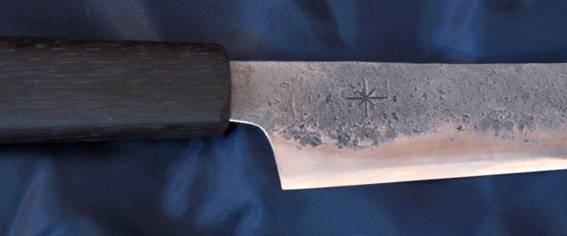

Mal was für die Küche:
Länge Klinge: 17cm, Gesamt 29cm
Dicke am Schlagzeichen 2,5mm, Spitze 1,1mm
Schwerpunkt: an der Angel
Stahl : CK 75, ca 62 HRC.
Auf Banksteinen gefinished.
Griff: Mooreiche, strukturiert gebürstet.
Für Fleisch, Fisch und weiche Gemüse
