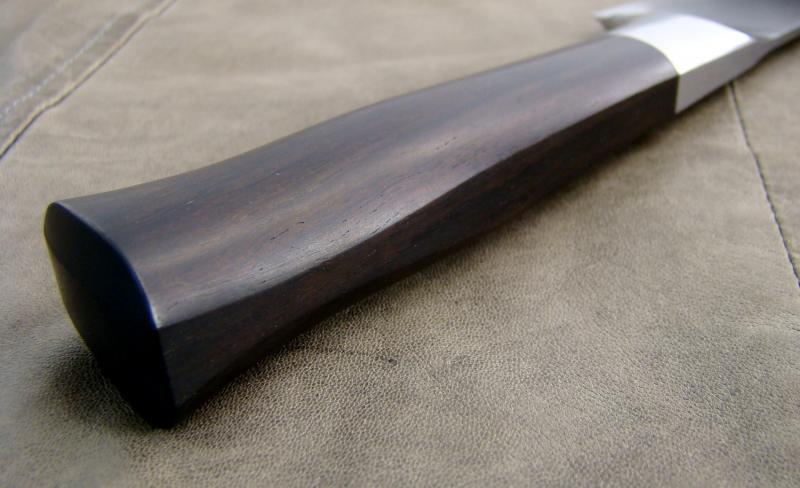

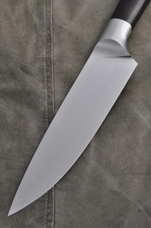

Hallo zusammen.
Im Kundenauftrag ist das folgende Küchenmesser enstanden, welches Er am heutigen Nachmittag freudig, in meiner Werkstatt, in Empfang nahm.:)
Klingenmaterial: geschmiedetes Wälzlager(Lagerschale)
Griffmaterial: Grenadill
Klingenstärke: 2,7mm(Ricasso) bei einer Höhe von 46mm am höchsten Punkt.
Klingenlänge: bis zum Griffanfang ca. 214mm, davon 200mm scharf.
Länge des Griffs: ab Übergang zur Klinge 138mm
Gesamtlänge: 352mm
Wie immer danke ich Euch fürs Ansehen und freue mich auf Eure Meinung!
Schöne Grüße
Kilian

Verdammt schön, Kilian.
Seh ich das richtig, dass der Griff aus drei Lagen aufgebaut ist und die Faserrichtung der mittleren Lage gegen die Richtung der äußeren Lagen läuft? Oder woher kommt dieser sehr feine Kontrast?
Erst hab ich gestutzt, weil Du ein Ricasso ausgeschliffen hast. Aber der sehr feine Bruch betont die sehr edlen Linien des Messers. Könner!
Schöne Grüße, Jens

Abartig schönes Messer. Das gehört sofort hinter Glas. Nicht daß das Kunstwerk noch Schaden nimmt.
Der Griff ist ein Stück, umlaufend einfach komplett plan, an den Seiten abgerundet.
Den Anschliff hätte ich persönlich nicht so schräg gemacht, aber das sind wirklich die letzten 0,1 % zur Perfektion.

Also was ich nach den Fotos beurteilen kann, sieht das sauberst aus! :super:
Klasse, wie du die Kanten des Stahls auf Ober- und Unterseite des Griffes weiterführst. Nehme an, dadurch entsteht auf den Bildern der Eindruck eines dreilagigen Griffaufbaus?
Die Handlage kann ich schlecht einschätzen, der Griff sieht doch recht gerade aus. Und ein Leichtgewicht ist es vermutlich nicht. :D Aber ne richtig schöne Linie hat´s!

hallo, ich erstarre in ehrfurcht, wunderschön,
einzig die kante am rikasso stört meiner persönlich meinung nach die wunderschön fliessenden linien
andererseits setzt im sonst sehr smoothen (sorry) design einen kontrapunkt, bin mir nicht sicher, ob ichs richtig erkläre, ist nur son gefühl. . .
Hallo Jens.
Bei dem Griff handelt es sich um ein Stück und wie Headshrinker schon vermutet, liegt es an den umlaufenden Kanten, die den Eindruck eines dreilagigen Aufbaus erwecken könnten.
Ich Danke Dir!

Klasse, wie du die Kanten des Stahls auf Ober- und Unterseite des Griffes weiterführst.Nehme an, dadurch entsteht auf den Bildern der Eindruck eines dreilagigen Griffaufbaus?
Hallo Headshrinker.
Ja, genau so ist es.:)
Hmmm, Daten zu dem Gewicht habe ich leider keine. Das nächste werde ich dann wiegen...
