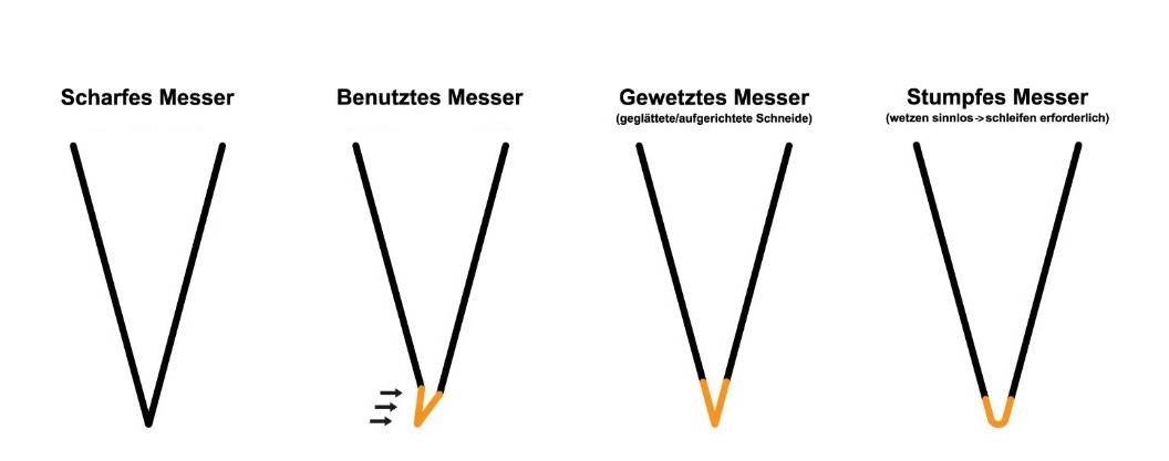

Du musst grundlegend unterscheiden zwischen wetzen und schleifen. Beides ist eine Art das Messer zu "schärfen", je nach Zustand der Schneide.
Wetzen: hier wird die Schneidkante des Messer wieder aufgerichtet durch die Nutzung eines Wetzstabes - das Messer wird kurzzeitig wieder schärfer.
Schleifen: wenn die Nutzung eines Wetzstabes nichts mehr bringt, muss die Schneidkante neu geschliffen werden.
hier mal ne Grafik von "Messer Mojo", aufpassen musst Du nur bei dem Begriff "Grat" - deswegen leicht abgeändert.
In Kochshows ist viel "show" dabei. Ein frisch geschliffenes Messer sollte eine Hühnerbrust und eine Aubergine überstehen ohne nachgewetzt zu werden. 😄
