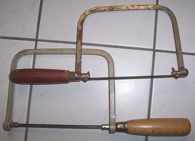

ein frage an die messermacher. mit was schneidet oder sägt ihr fiber? ich habe meine stichsäge umgebaut und ein eisenblatt reingemacht, das funktioniert. ich hätte aber gerne von hand gesägt, finde aber keine bügelsäge mit ausreichend tiefem bogen und eisenblatt. die kleinen puksägen haben ja alle eine bogentiefe von ca. 7-10 cm. der radius ist zu klein.
bild 14
Fiber kannst Du je nach Stärke mit einem Messer schneiden. Ansonsten findest Du im Goldschmiedebedarf Laubsägen (nein, nicht solche Laubsägen, wie Du sie vom Baumarkt kennst) und entsprechende Sägeblätter. Zum Beispiel bei der Firma Fischer in Pforzheim.
rumag schrieb:
thomas die fiberplatten sind 1 mm und 1.5 mm dick. ich habe mit der "laubsäge" freedom von dick und einem diamantsägeblatt probiert. das ging so langsam und beschwerlich, dass ich es gesteckt habe. mit der kleinen bügelsäge von puk/obi und einem metallsägeblatt ging es perfekt und ruckzuck. aber wie gesagt nur 7 cm, da der bogen zu klein ist.
@ akiem,
es gibt im Baumarkt auch PUK-Sägen mit größeren Bügeln (Abstand zwischen Bügel und Sägeblatt ca. 11,5 cm)
Bei denen läßt sich auch das Sägeblatt entweder um 90 Grad oder stufenlos drehen. Dadurch ist der Bügel eigentlich nie im Weg.
Olli

olli16 schrieb:
@ akiem,
Bei denen läßt sich auch das Sägeblatt entweder um 45 Grad oder stufenlos drehen. Dadurch ist der Bügel eigentlich nie im Weg.
Olli
ja genau olli das suche ich. bei uns im baumarkt haben sie so eine als dekupiersäge mit holzsägeblatt gehabt. aber nicht mit metall. sagt der typ jedenfalls. ich muß jetzt mal weiter suchen, irgendwo werde ich es schon finden. muß mal im netz recherchieren (-:
