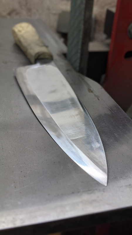

Hallo in die Runde,

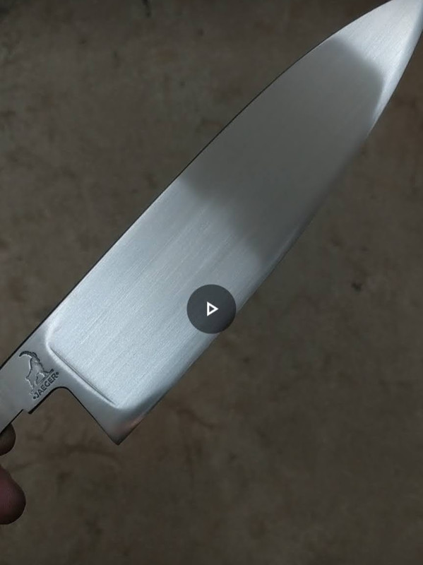

Wie der Titel schon sagt geht es hier um ein einseitig geschliffenes Kochmesser für Rechtshänder. In dem Fall noch mit einem "Hohlschliff" fast über die gesamte Höhe und einem balligen anschliff zur schneide hin, auf Null.
Das Projekt liegt schon eine Weile auf der Werkbank und wird nach und nach, wenn es die Zeit erlaubt, vollendet. Gedacht als Projekt da ich eben gern auch Mal etwas über den Tellerrand hinaus blicke.

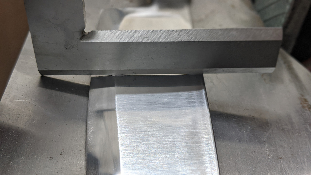

Jedenfalls war es mir hier wichtig, eine Möglichkeit zu finden, einen wiederhol genauen "S-Schliff" hinzubekommen.
Letztlich habe ich einen Winkel mit einem Radius versehen, diesen auf meinem guten alten 1x30 schleifer befestigt und siehe da, geht wunderbar 🤠
Das schmale Band gibt auch sehr viel mehr Kontrolle als ein 50mm Band und verzeiht mehr. Dafür dauert es eben etwas länger aber das ist bei frischen Bändern eher zu vernachlässigen.
Das Zwischenergebnis ist sehr überzeugend. Die Klinge aus 52100 ist bereits gehärtet. Ich Schleife große bzw lange klingen Leiber erst nach dem härten um den Verzug so gering wie möglich zu halten.
Das ganze ist wie gesagt noch in Arbeit. Der Feinschliff fehlt noch und auch der Griff.
Da ich schonmal ein Usuba mit S Schliff gemacht habe und mich die Performance absolut überzeugt hat, will ich dahingehend mehr machen.
Meine Schwester kocht leidenschaftlich gern und testet immer wieder Mal meine Kochmesser 😄 so bekommt man sehr kritisches Feedback, was mir sehr wichtig ist. Und sie bekommt hin und wieder ein Messer von mir 🤷‍♂️😁
Ich werde hier in dem Fred also nach und nach die Fortschritte festhalten.
Feedback ist ausdrücklich erwünscht 😉✌️

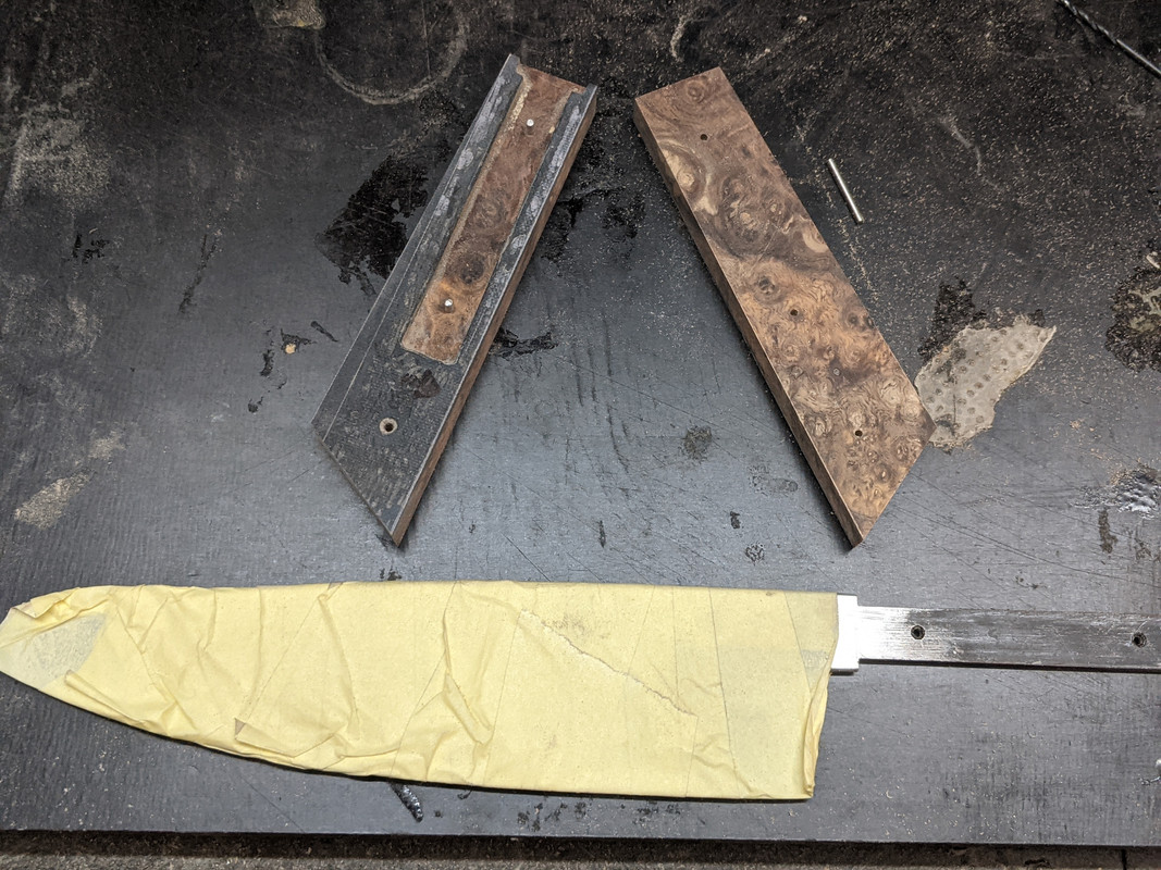

Nun geht's als nächstes erstmal an den Griff. Ich werde Schalen mit einem Liner, entsprechend der dicke des Erl's, verbauen. Ich mag die Bauweise 🤷‍♂️

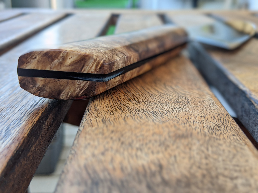

Heute kam ich immerhin dazu, den Griff in Form zu sägen und die außen Linien zu schleifen.
Immerhin einen Schritt weiter 💪
Als nächstes wird der Griff auf Maß gebracht, dann wird die Kontur erarbeitet.

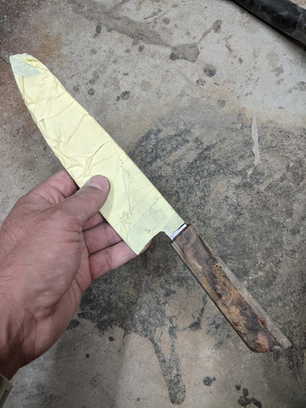

Heute kam ich ein paar Stunden in die Werkstatt 💪 ich konnte den Griff grob ins Profil bringen, 100% gefällt es mir noch nicht, aber es ist ja auch noch nicht final! Wichtig war das der Abschluss zum ricasso hin ordentlich und soweit fertig ist. Den Erl habe ich noch soweit auf 3mm enddicke gebracht. War vorher 3,5mm, mein Liner ist aber 3mm. Das passt freilich sonst nicht zusammen 😄
Bevor ich final verklebe, überlege ich mir noch ob das 600'er finish bleibt oder eben doch 1000 🤔
Schauen wir Mal.

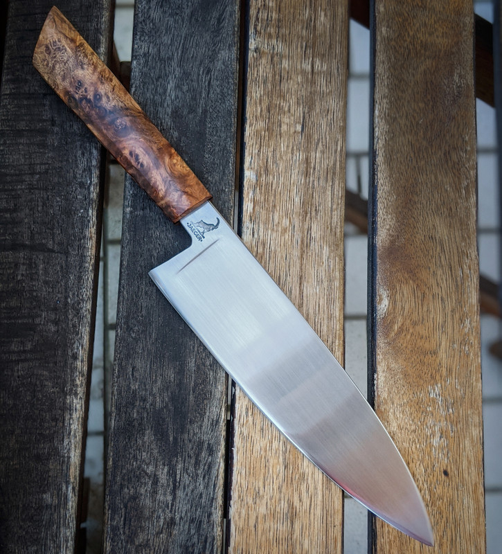

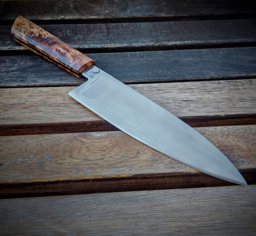

Fertig ist der Chef 👍
Griff ist aus Amboyna Maser, Klinge aus 52100. Länge der Klinge 200mm, Griff 135mm, Höhe 50mm, Stärke 3,5mm, Gewicht 209g.
Bin soweit zufrieden aber das ein oder andere werde ich in Zukunft anders machen. Mehr tapern und zur schneide hin mehr ausdünnen. Im Bereich der Kehle ist es mir doch etwas zu massig!
Jetzt wird die Performance getestet und am Wasserstein geübt 😑😄
Gruß Fabian ✌️

Nun liegt er wieder auf der Werkbank.

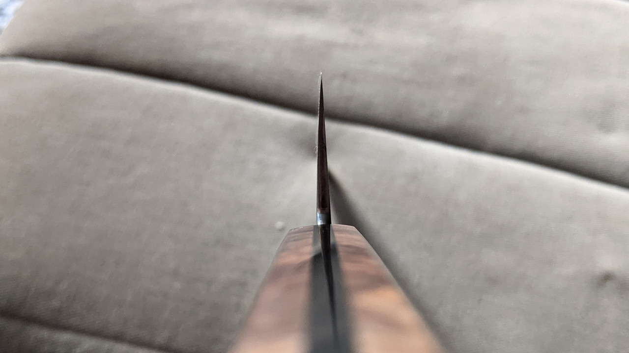

Die Performance war okay, hat geschnitten. Aber da geht noch mehr. Durch den stark balligen anschliff merkt man erhöhten Wiederstand beim einschneiden, der FR Effekt, auch dank der HK, ist allerdings sehr gut. Nützt aber nix, da bin ich nochmal ran gegangen.
Hab nun auf einen flachen Anschliff und eine scharfe Übergangskante zur HK umgeschliffen. Die Hohlkehle wird auch nochmal auspoliert und anschließend satiniert. Mal schauen welches Finish ich da wähle.
Und, ganz wichtig, die fehlende Ura hat man teils deutlich gemerkt beim Schnitt! Macht also keinen Sinn ohne 😄

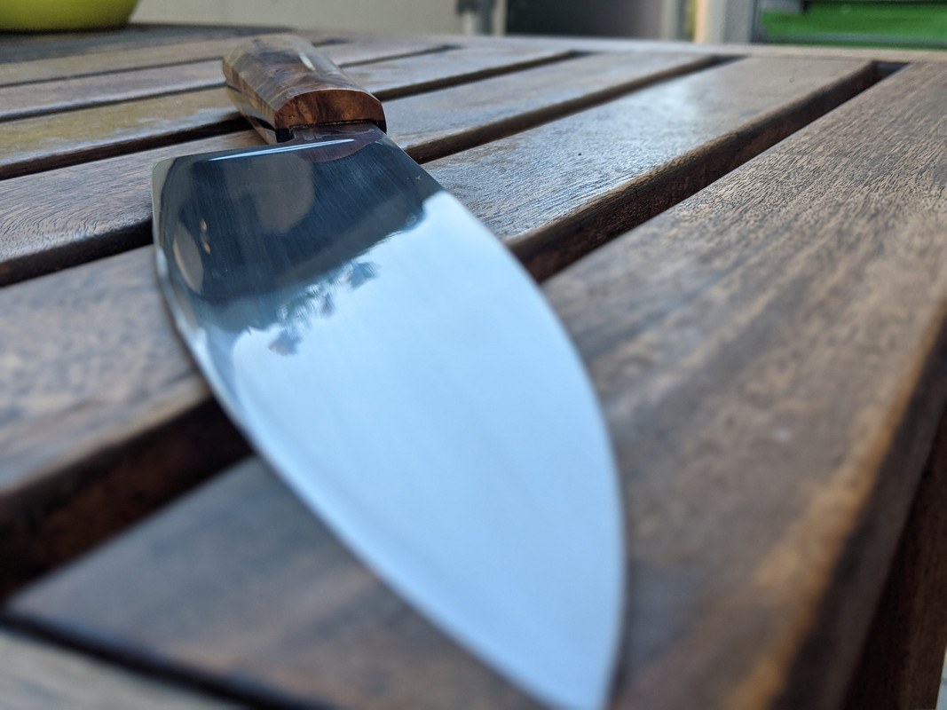

der Griff macht mich fertig echt, die Maserung ist der Hammer! Mich wurde interessieren wo der Schwerpunkt des Messers liegt und ein Kehlshot dazu würde ich interessant finden.
Greetz
Servus,
Ja, das Holz hat es in sich, dass stimmt 😉
Der Schwerpunkt liegt aktuell ziemlich genau im Kehl, also ca 20mm vor dem Griff. Das wird sich denke ich nochmal etwas ändern wenn die Ura und die HK gemacht wurden.
Den Kehlshot kann man noch nicht ganz ernst nehmen, da eben die Ura und die HK das ganze sicher nochmal beeinflussen werden.
Ja da hast du recht. Ich tu mich leichter Veränderungen nachzuvollziehen, wenn man ein Vorher-Bild hat. Du hast im Bereich des Kehls Unzufriedenheit zum Ausdruck gebracht, deshalb wars auch für mich interessant wie massig der ist.
