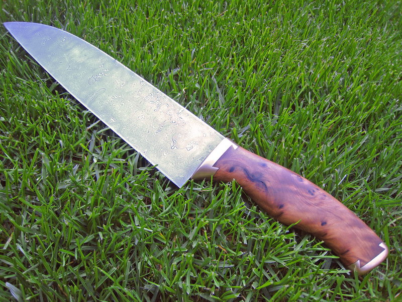

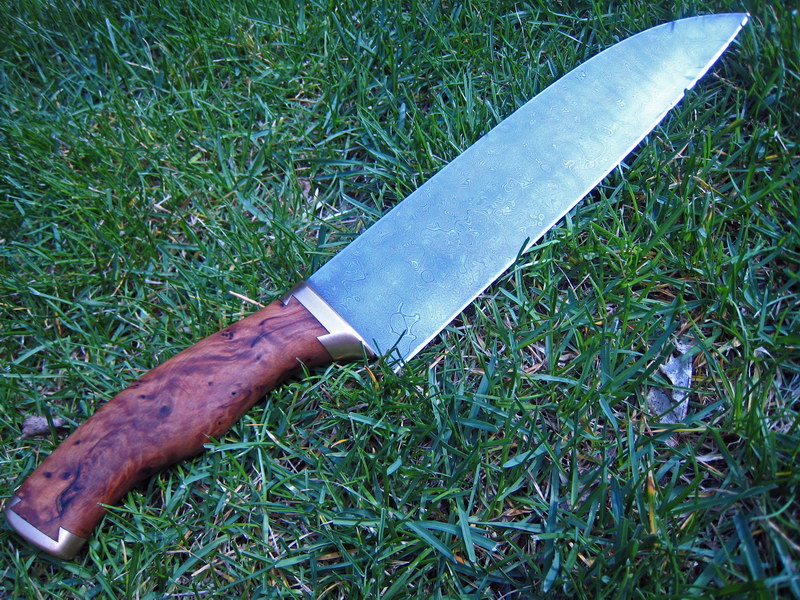

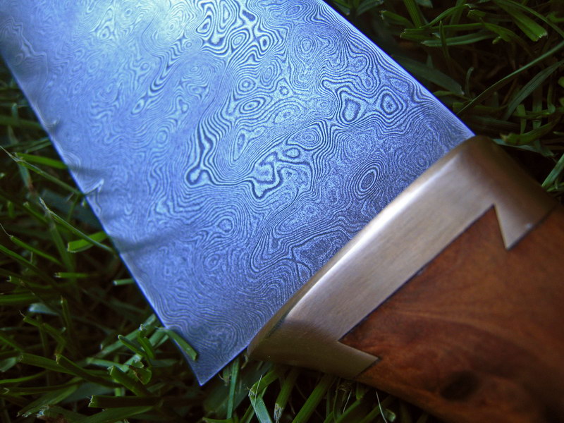

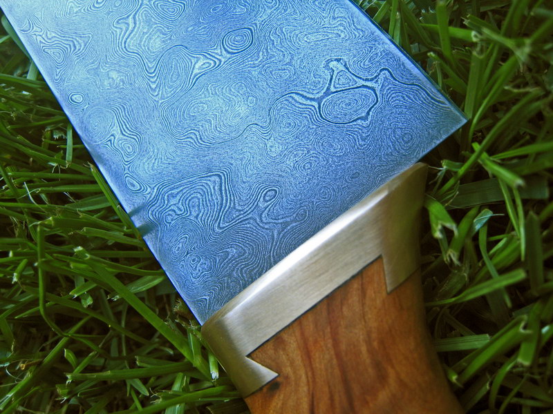

...sondern eine Mischung aus beiden Klingenformen.
Stahl .......................... Zladinox ZDI-1016 wilder Damast 60HRC
Gesamtlänge .................340 mm
Klinge...........................215 mm
Breite...........................47 mm
Stärke..........................2,4 mm
Der Griff ist aus Thuja mit Bronze.
Viel Spaß beim Anschauen (der Blaustich am Damast kommt vom Himmel - muß mal schauen, obs drinnen besser zum Fotografieren geht)
Hallo Ferrum
die Form sieht gebrauchstüchtig aus.
Schöner Griff , das Thujaholz wie auch die Form ,vor Allem die Schwalbenschwanzpassungen sind klasse :super:
und bei 2,7mm sicher ein guter 'Schneider' .
Gruß aus dem Neckartal .... Norbert
Hallo Ferrum
Na das ist ja mal ein ausgefallener Griff. Sieht absolut klasse aus mit den Schwalbenschwanzpassungen. Möchte nicht wissen, was das für ein Aufwand war. Er hat sich aber voll gelohnt. Sieht eben absolut genial daran aus!!! Farblich passt die Bronze auch perfekt zur Thuja.
Klasse Linie hast du für das ganze Messer gefunden. Die gefällt mir gut. Rostfreier Damast macht es zudem "pflegeleicht"! Ist also ein rundum sorglos Packet
Danke für´s Zeigen
Gruß Ulli
Danke für die Kommentare.
...Sieht absolut klasse aus mit den Schwalbenschwanzpassungen. Möchte nicht wissen, was das für ein Aufwand war. ...
War nicht so arg, der Aufwand...
Ich mußte nur eine Holzsorte finden, die sich auch ohne auszufransen fräsen läßt. Da gibts nicht allzu viele Sorten. Thuja und Grenadill sind z.B. solche. Ich hab zwei andere Stücke dafür "kübelisieren" müssen :glgl:.
