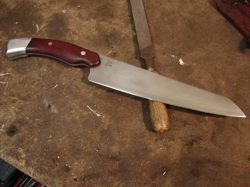

nachdem ich es nun endlich auf die Reihe bekommen habe mich hier als Fördermitglied anzumelden,
möchte ich mich mit meiner letzten Auftragsarbeit 2013 vorstellen.
War ein Flach-erl Küchenmesser aus Torsionsdamast mit Griffschalen aus Amaranth und V2A-Beschlägen.
Das Ganze war insgesamt ca. 350 mm lang, davon ca. 220 mm Klinge.
Freu mich auf Eure Kommentare.
Viele Grüße
Jan
Den Damast würde man natürlich gerne besser erkennen und ein Messer hat zwei Seiten, wir sehen jedoch nur ein.
Grundsätzlich sieht das Messer aber sehr gebrauchstüchtig aus. Mich interessiert immer auch die Klingendicke.
Freu mich auf weitere Bilder und Infos.

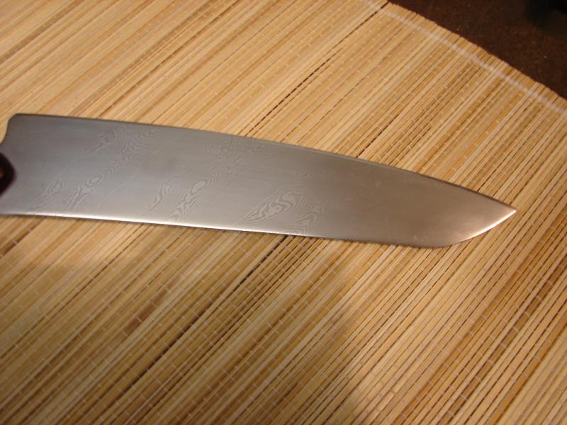

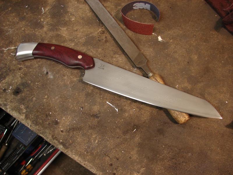

Hallo Yaammoo,
das mit dem Damast is so ne Sache...Muss gestehen da kommen meistens meine technische Ausstattung und
mein (beschränktes) Können als Fotograf an die Grenzen.
Hab trotzdem ein Foto gefunden, bei dem der Damast zumindest etwas besser zur Geltung kommt.
Die andere Seite hab ich auch angehängt, obwohl in der Regel meine Messer auf beiden Seiten gleich aussehen (mal von
der Schmiedemarke abgesehen)
Das wiederum führt oft mal dazu, dass ich auch nur die Seite mit der Marke knipse...
Zur Kingenstärke geb ich Dir natürlich vollkommen recht, hab ich vergessen (Asche auf mein Haupt :))
Die Klinge war im Schnitt 3 mm stark.

super, danke. Schönes Messer. Weiter so. Wenn du von deinen Arbeiten noch schönere Photos machst, bekommst du sicherlich auch mehr Rückmeldung.
yaammoo
Schönes Messer. Interessante Form, handwerklich sauber gemacht.
Mir persönlich wäre es für ein Kochmesser etwas zu "klobig", es wirkt auf den Bildern sehr massiv und schwer. 3 mm Klingenstärke sprechen da in etwa die selbe Sprache....:D
Aber es gibt ja auch in der Küche Bedarf an "robusten" Messern, dafür ist es sicher perfekt !

Dein Messer gefällt mir sehr gut. Ich koche sehr gerne und habe zwar billige aber schwere Messer in der Küche. Ich finde dann kann man besser kochen.
Das ist halt nur Geschmackssache.
Hast du den Winkel des Griffes der Hand des Kunden angepasst?
Sind die V2A Beschläge als Gegengewicht gedacht?
Und was mich als Hobbykoch sehr interessiert, wo liegt der Schwerpunkt?
Gruß und mach weiter so
Alex
Hallo Mechanic,
erstmal danke fürs Lob.
Wenn du den Winkel meinst, in dem die Griffschale vorne endet, dann ja.
Der Kunde neigte dazu das Messer beim Schneiden vorwiegend zwischen Zeigefinger und Daumen zu halten,
und der Winkel an der Griffschale dient zur Auflage besagter Finger.
Was die Beschläge angeht, so waren die vor allem Teil des Designs.
Allerdings ist die Größe bzw. Masse der Beschläge aus dem Wunsch des Kunden, das Messer schwerer zu machen, resultiert.
Also wohl weniger Gegengewicht als Erhöhung des Gesamtgewichts.
Was den Schwerpunkt angeht müsste ich jetzt lügen.
Hab ich ehrlich nichtmehr im Kopf.
Aber rein gefühlsmäßig würde ich sagen etwa bei der Fingermulde...
