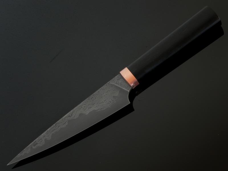

gerade ist dieses Küchenmesser fertiggeworden.
Für den Damast habe ich die Stähle 1.2842 und 75ni8 und für die Schneidlage 1.2519 verwendet, das Ganze bei 810°C gehärtet und 2x 1,5 Stunden bei 180°C angelassen.
Der Griff besteht aus Kupfer und Ebenholz.
Die Klinge habe ich flach bis 1,5 Zehntel und dann recht flach ballig auf null ausgeschliffen.
Gesamtlänge: 290mm
Klingenlänge bis zur Zwinge: 163mm, davon 153mm scharf
Grifflänge: 127mm
Klingenstärke: knappe 3mm
Klingenhöhe: 41mm
So, und nun möchte ich Euch Allen noch ein gutes und zufriedenes neues Jahr wünschen und bedanke mich fürs Ansehen.
