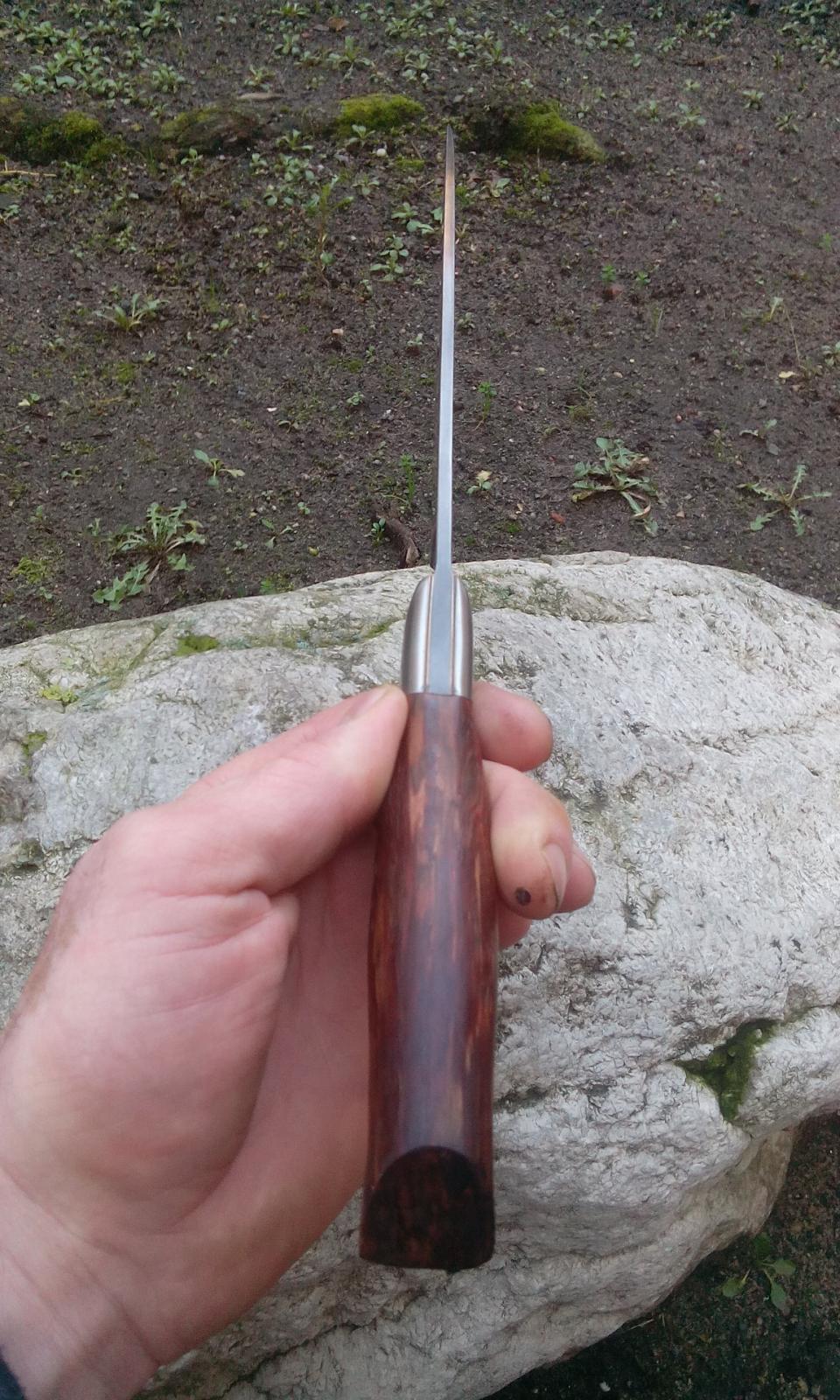

Mahlzeit Gemeinde

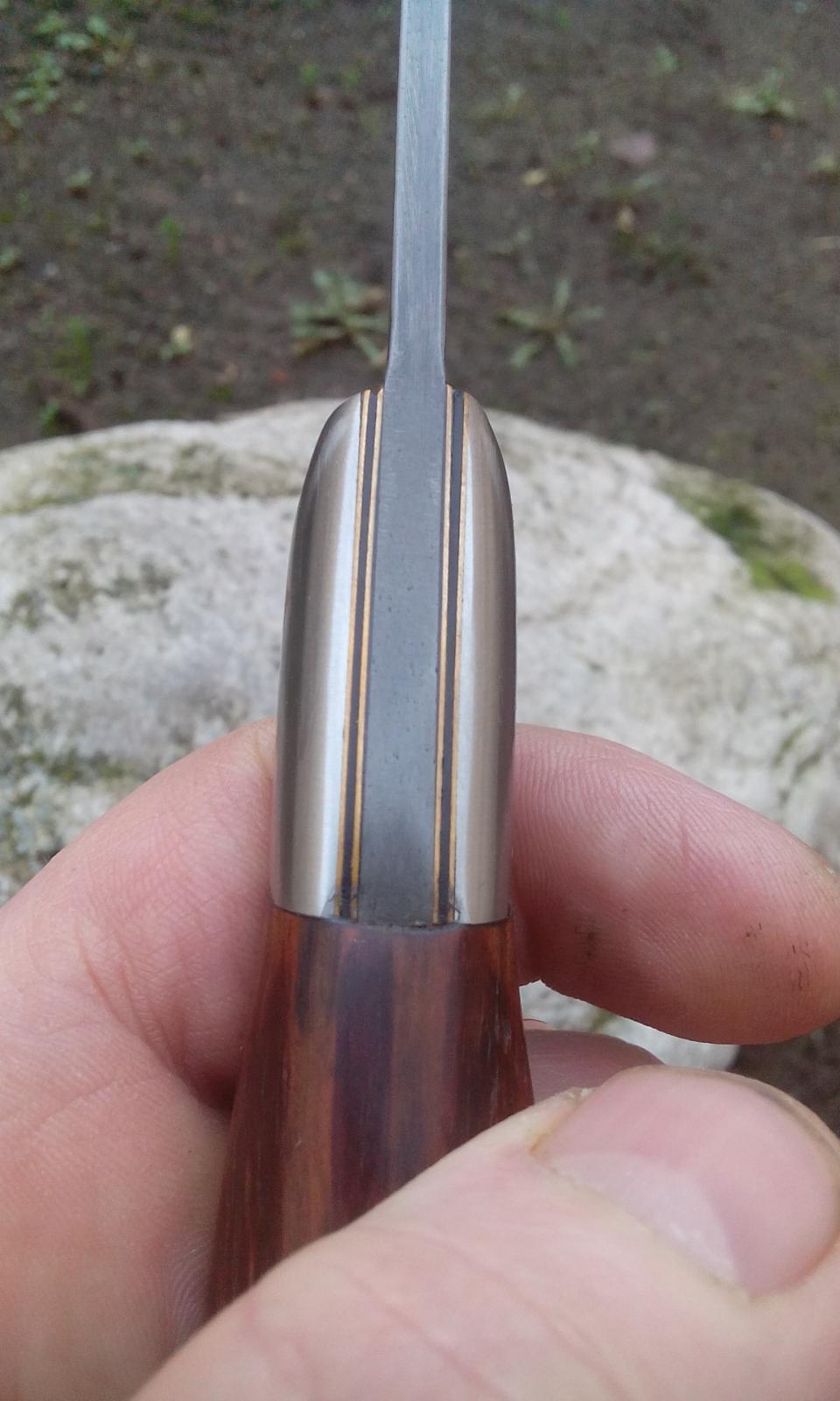

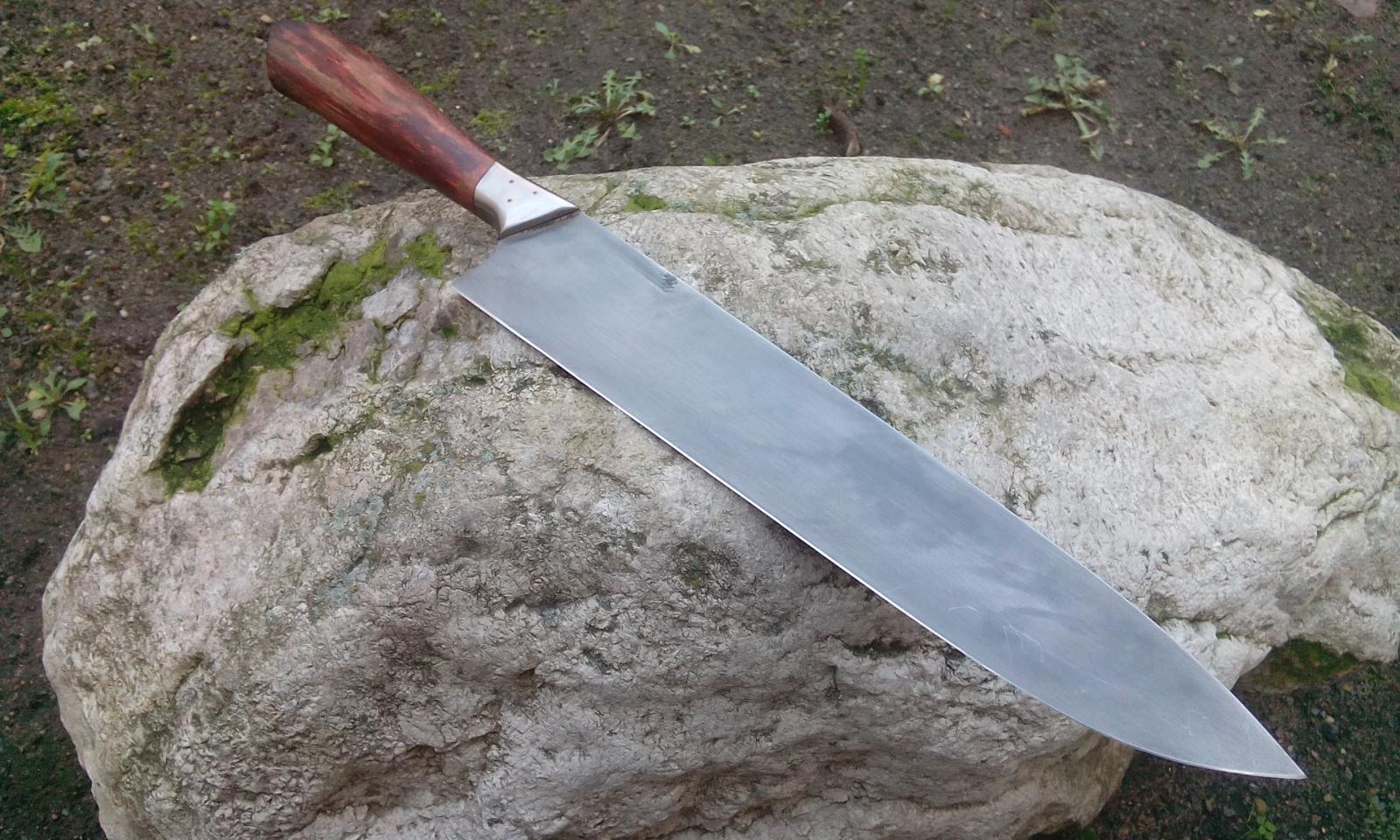

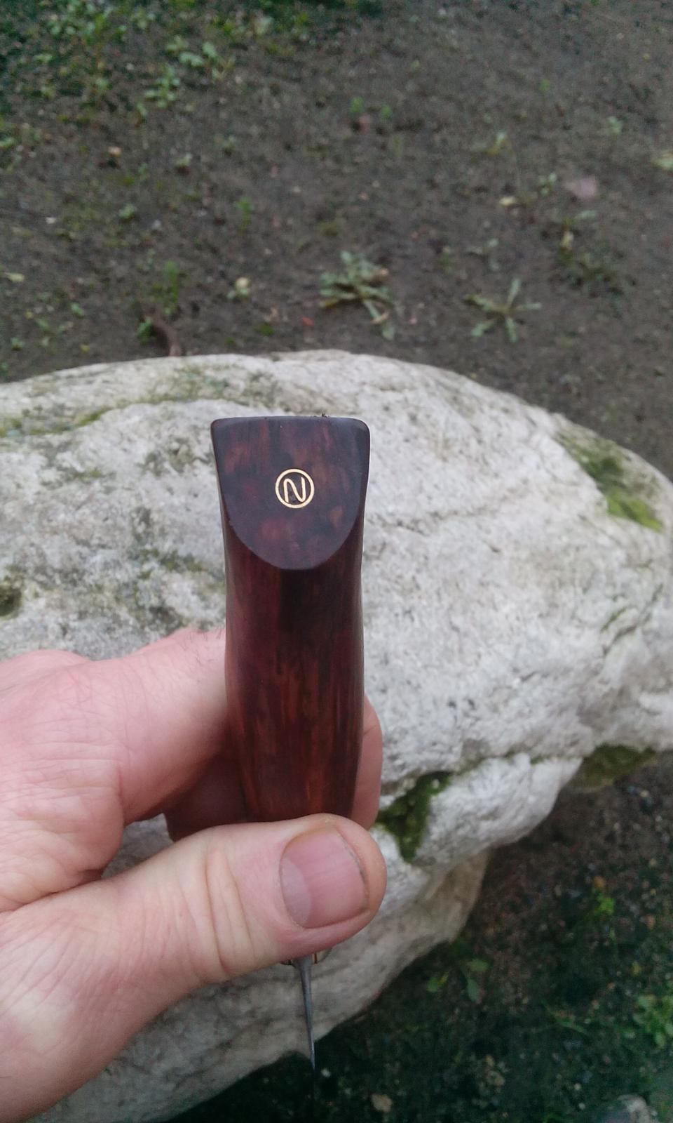

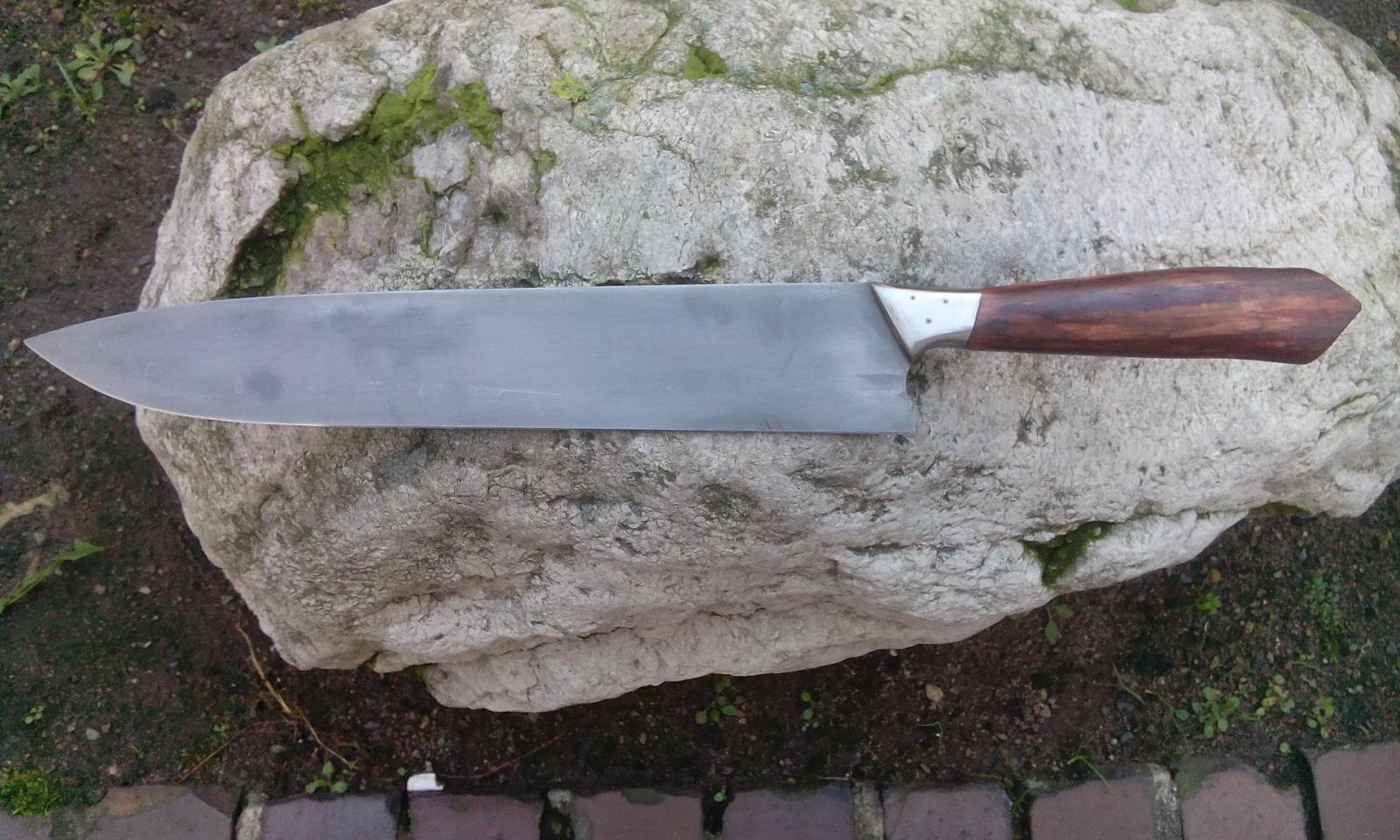

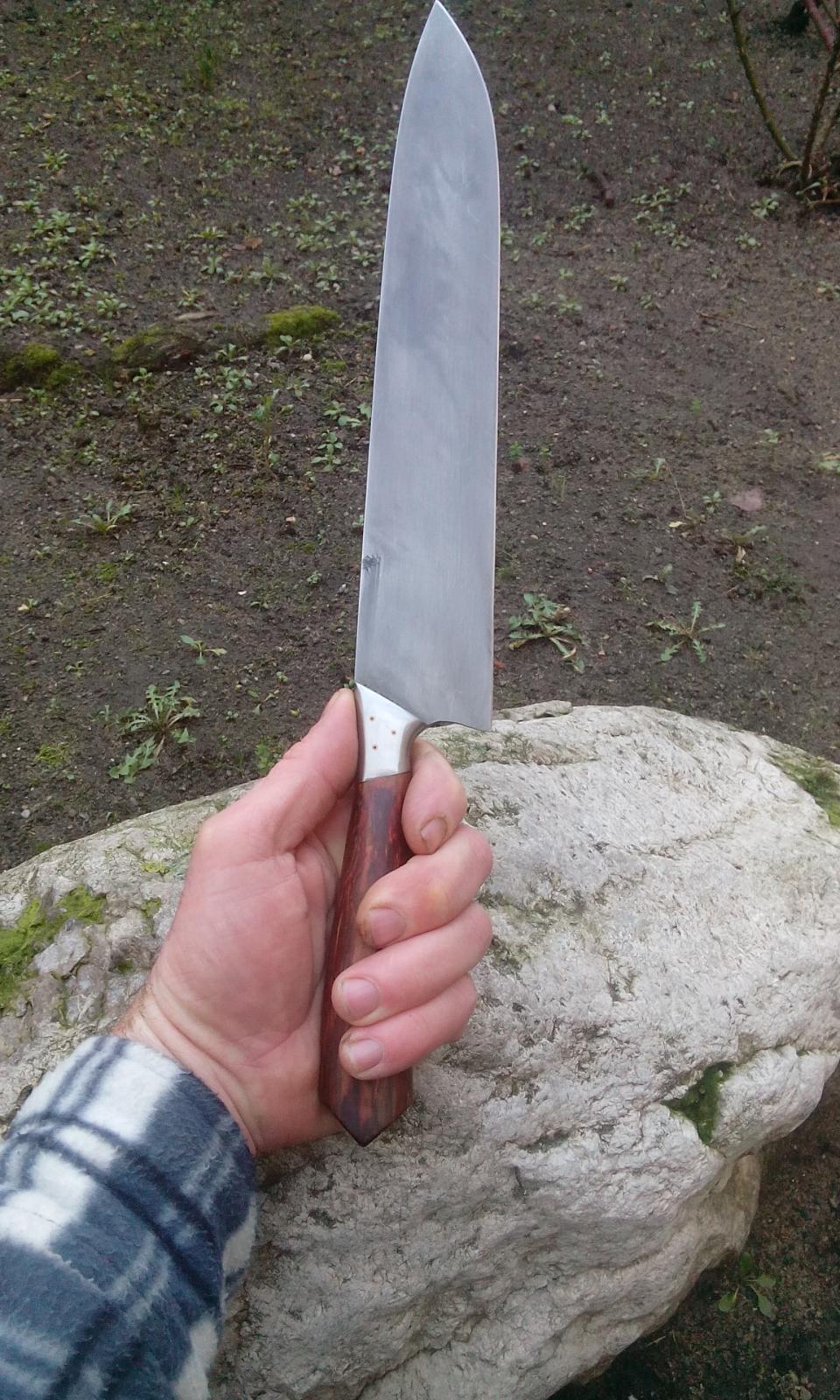

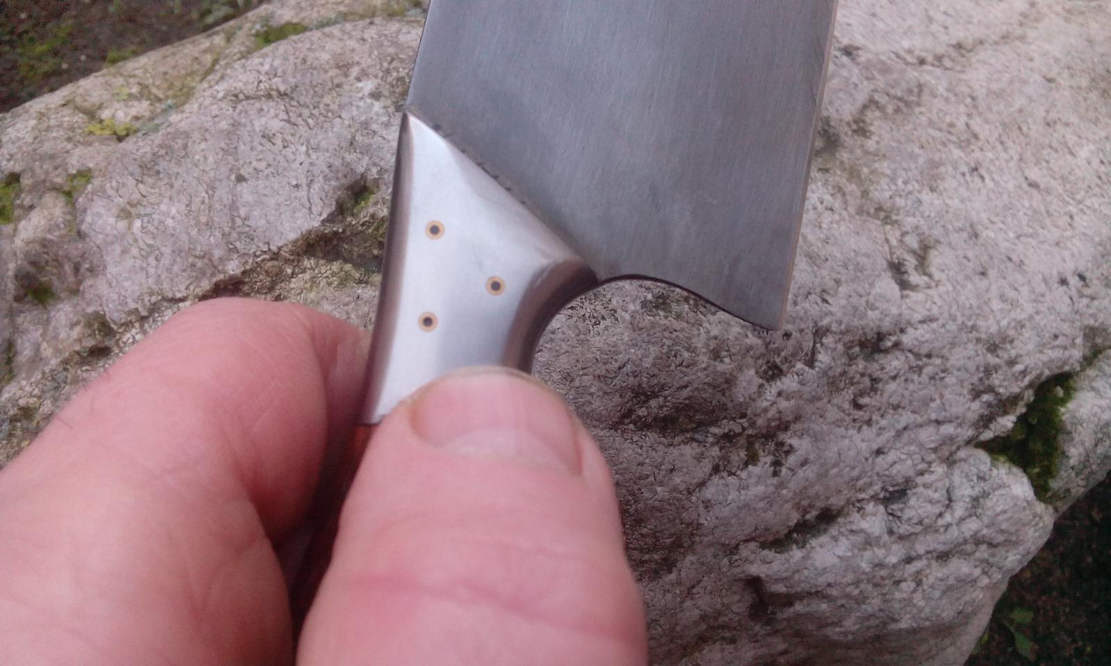

Für eine gute Freundin,die ihren Runden feierte (Alter wird nicht verraten :D),wurde mal wieder ein Küchenmesser fällig.
Es sollte die selbe Klingenform haben wie das was ich ihrem (EX-)Freund vor 5 Jahren gemacht hatte...nur größer....viel größer....und das ist jetzt dabei herrausgekommen:teuflisch
Gesammtlänge...41cm
Klingenlänge...28cm
Klingenhöhe...4,7cm
maximale Rückenstärke...3,5mm
Gewicht 299 Gramm
Backen aus V2a mit Messing,Fiber,Messing unterlegt
Pins aus 2mm Messingrohr mit 1mm Carbonkern
Klinge wurde aus einer Feile geklopft und mit Zitronensäure vorpatiniert...das ist nicht ganz so gleichmäßig geworden wie erhofft...egal...das Ding wird eh benutzt...
Da das Messerchen heute Abend raus geht...müsst ihr mit diesen Handybildern leben...aber das kennt ihr ja nicht anders von mir.:cool:
Gruß Ralf

Servus,
Prügel trifft's gut! Ist schon eine respekteinflössende Klingenlänge und wäre selbst für einen Küchenmessererprobten wie mich zu viel des Guten, dann erst für ein Frau! :staun: Sehr cool die Dame, dass sie mit diesem Teil schneidet!
Feilenstahl ist für die Küche immer eine Bank und der langgezogene Flatspot im Profil eine Ansage und der Griff wird zur Klinge hin schön schmäler, da lässt sich's auch für Frauenhände gut übergreifen!
Da werden in nächster Zeit wohl einige Kraut und Kohlköpfe verarbeitet, um die Länge ausspielen zu können! ;)
Danke für's zeigen!

Na super, die Beschenkte darf jetzt die Statik ihrer Küche neu berechnen lassen:steirer:
Du machst echt keine halben Sachen, mein Freund;)

Ha,ha,ha....da macht euch mal keine Sorgen...die Gute ist Physiotherapeutin...die macht das schon.:hehe:
Reinhard...eigentlich war der Klingenrohling für mich bestimmt,habe ihn sogar noch um schlapp 10 cm gekürzt:teuflisch
Danke für euer Feedback.
