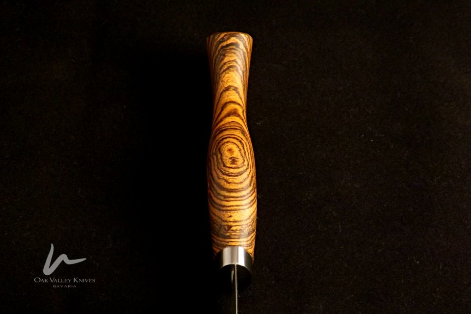

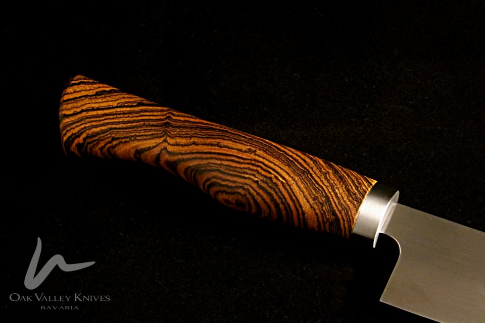

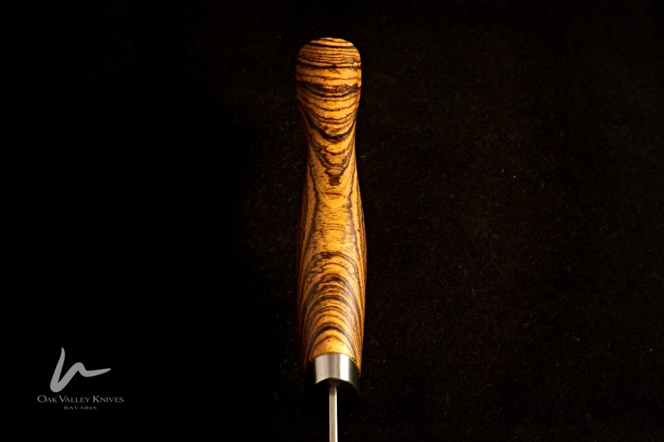

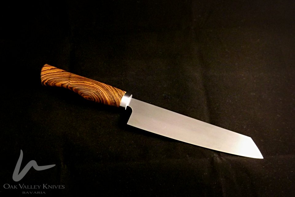

Servus,
ein neues Küchenmesser ist fertig geworden. Das Griffholz wurde vom Kunden ausgesucht und war eine Premiere für mich. Es ließ sich aber problemlos bearbeiten und ist in meinen Augen gut als Messergriff geeignet. Das Holz sollte extra nicht zu fein geschliffen werden. Ich habe bei 400er Papier aufgehört. Danach wurde es mit mehreren Schichten Tru Oil behandelt. Die Kopfplatte ist aus einfachem Eisen, das ich satiniert habe. Das Holz hat leichten überstand zum Eisen, um eventuelles Schwinden des Holzes auszugleichen. Die Klinge ist aus 1.2510 und hat eine Rückenstärke von ca. 2,2mm. Die Klingenlänge beträgt 180mm, der Griff ist ca. 120mm lang. Leider verlässt mich das Messer am Sonntag schon wieder :jammer:
Viele Grüße
Chistian
Na aber hallo, DAS ist dir aber extrem gut gelungen :super:
Tolles Griffmaterial, macht sich bestimmt gut als zukünftiger Platzhirsch in der Küche - vielleicht reicht der Kunde dann noch ein paar Einsatzbilder nach :hehe:
Das mit dem Holzüberstand empfinde ich auch als gute Idee/Lösung.
Respekt und Glückwunsch an Macher und Kunden
Wow, der Hammer, das Teil :super:
Diesmal hast Du ja auch den Radius vom Erl zur Klinge wieder größer gemacht, gefällt mir seeeehr gut .....;)
Danke. Das ist jetzt der Radius eines Dremel-Schleifkörpers. Ich denke das ist nicht nur praktisch, sondern auch optisch ein guter Mittelweg.
Gruß Christian
