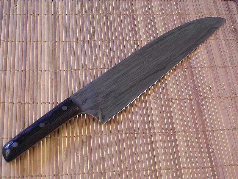

heute möchte ich Euch mal etwas richtig großes für die Küche zeigen.
Ich hoffe Euch gefällt es mir sagt es so zu das es den Weg in unsere Küche gefunden hat.

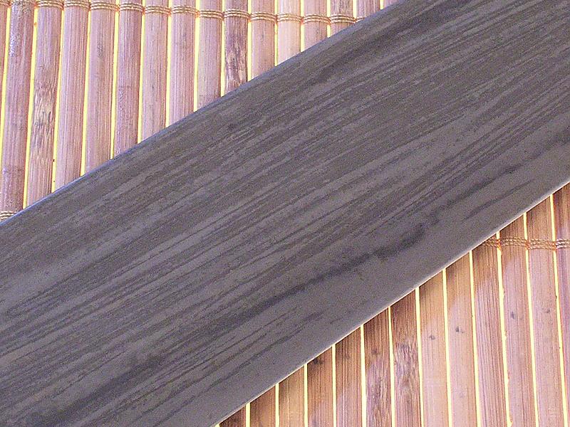

Die Klinge besteht aus auf 63HRc gehärtetem 1.2519 und ist wieder mit Senf geätzt.

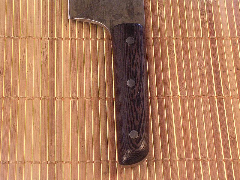

Der Griff besteht aus Wenge und die Pins bestehen aus Titan.
Das Messer wiegt 360g
Die Gesamtlänge des Messers beträgt 400mm und die Klinge hat eine Länge von 278mm und ist in ihrer Mitte 54mm breit.
Zur Geometrie der Klinge :
Dicke direkt oberhalb des Griffes : 4,4mm.
Dicke in der Mitte des Klingenrückens : 3,1mm.
Klingenrücken 1cm unterhalb der Schneidkante : 1,6mm.
In der Mitte der Klinge 1cm hinter der Schneidkante : 1,1mm.
In der Mitte der Klinge direkt hinter dem balligen Anschliff hat die Klinge 0,2mm.
Viele Grüße Ulf
