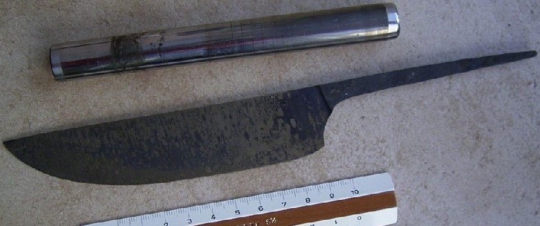

Ja, das mit der Resteverwertung ist eine feine Sache. Ich hatte ja von Dir, Günther, die tollen Führungsstangen bekommen. Bestes 3505, und ich hab beim Schmiedetreffen bei Markus Balbach daraus eine Klinge gemacht (klar, mit Hilfe, und den "magischen Schleiferhänden von Günter Böhlke"). Superhart und feines Gefüge.
So eine Führungsstange reichte für diese Klinge und eine weitere, etwas kleinere. Schon erstaunlich, wie Ressourceneffizient Schmieden sein kann.
