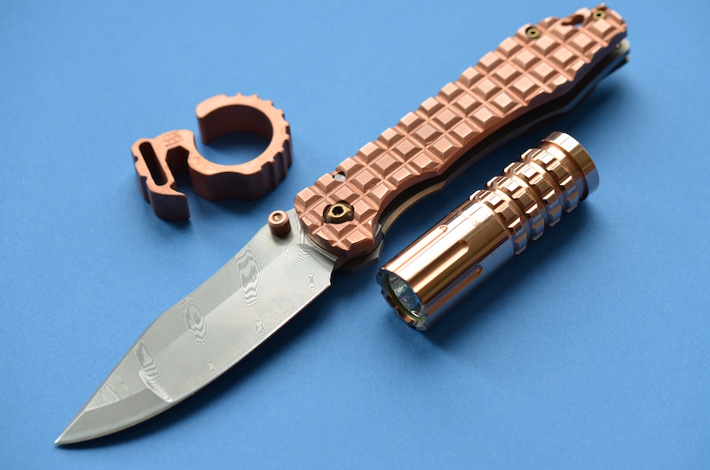

Hallo Leute,
anbei zwei Bilder eines SBH mit einer dicken Kupferplatte als Showside:
Eigentlich wollte ich die Kupferplatte aus Gewichtsgründen etwas dünner schleifen und danach sauber verrunden.
Allerdings ist Kupfer ein grausam schmieriges Zeug, das sich schwer schleifen lässt. Darum habe ich den Brocken aufgespannt und ein paar Rillen
reingefräst. Ich weiß, eine gewisse Ähnlichkeit zu dem allseits bekannten FRAG Pattern ist unbestreitbar.
Danach noch Glasgeperlt. Mittlerweile, nach zwei Wochen in Benutzung, bildet sich schon eine leicht Oxydschicht. Ich bin gespannt, wie das Messer in ein paar Monaten aussieht.
Specs:
Klinge ist Balbach DSC rostfrei, Leopardenfell.
Gewicht 193 Gramm
Länge offen: 214mm
Länge geschlossen: 118mm
Kleinteile: Titan
Grüße,
Gerd
