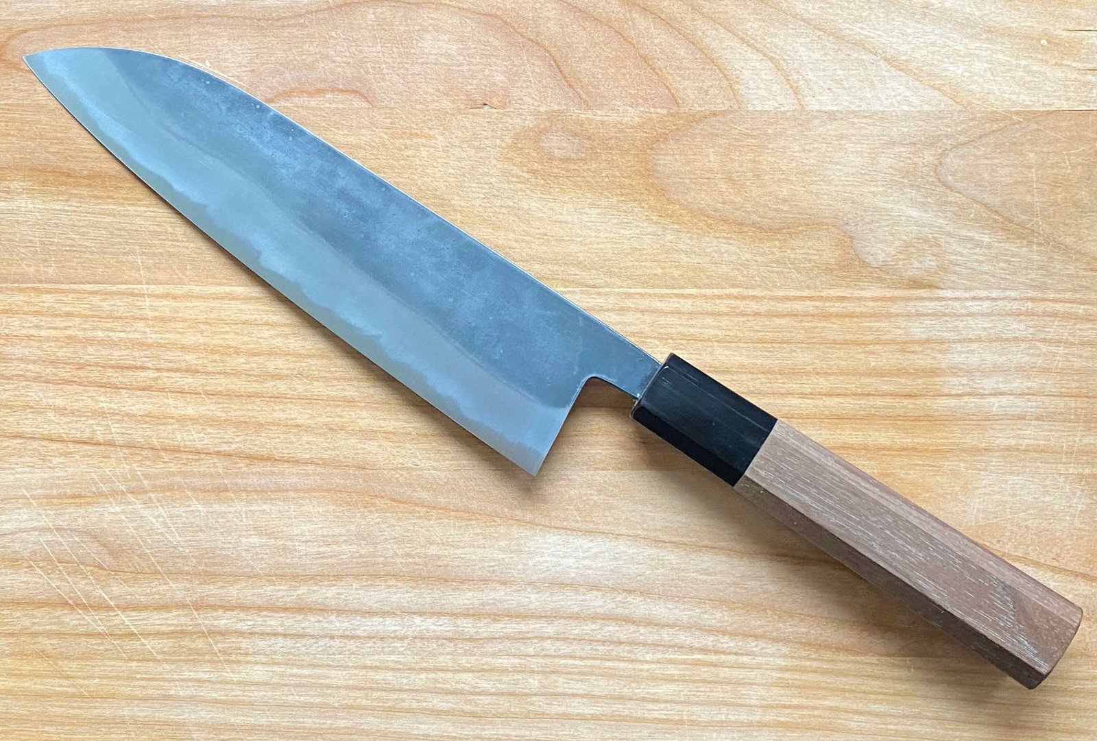

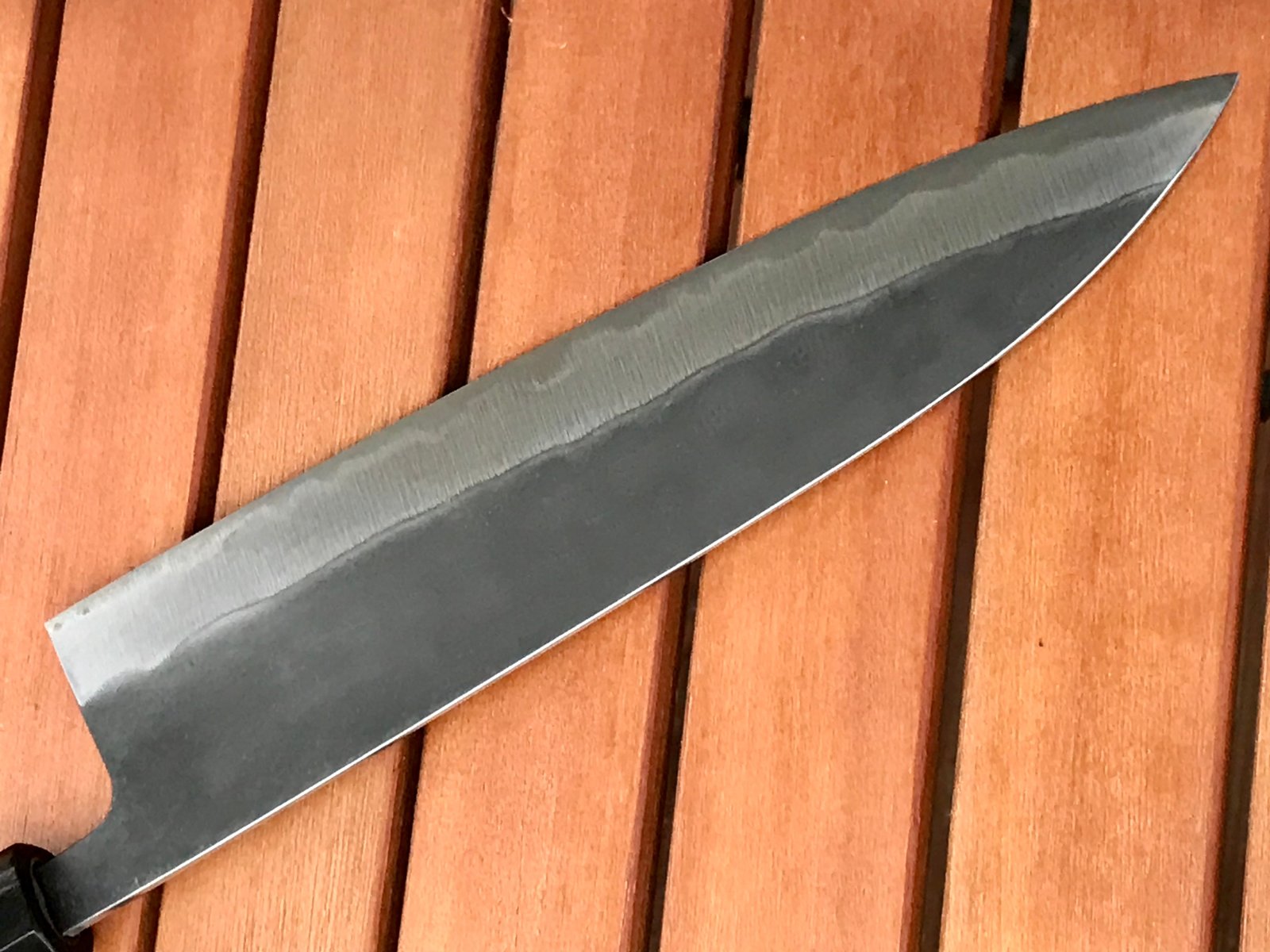

Da der Schliff aber äußerst vielversprechend aussah, habe ich kurzerhand selbst Hand angelegt und bin der Klinge mit Micromesh und Natursteinslurry zu Leibe gerückt. Das Ergebnis seht ihr hier:
Das Kurouchi ist jetzt schön glatt, und unterhalb der Shinogi habe ich mit Micromesh 2400 und einem Korken ein Querfinish angebracht. Die ganze Aktion hat ca. eine halbe Stunde gedauert und das Ding gleitet jetzt durchs Schnittgut, dass es eine wahre Freude ist. Ich habe bisher lediglich einmal einen genauso leicht gleitenden Schnitt erlebt, und das war bei einem Kamo-Santoku aus der alten Serie, einfach spitze!

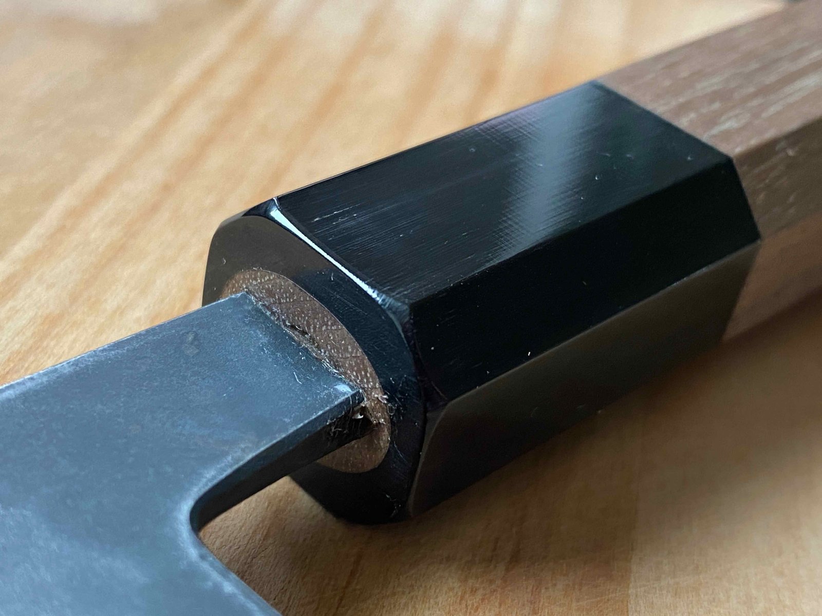

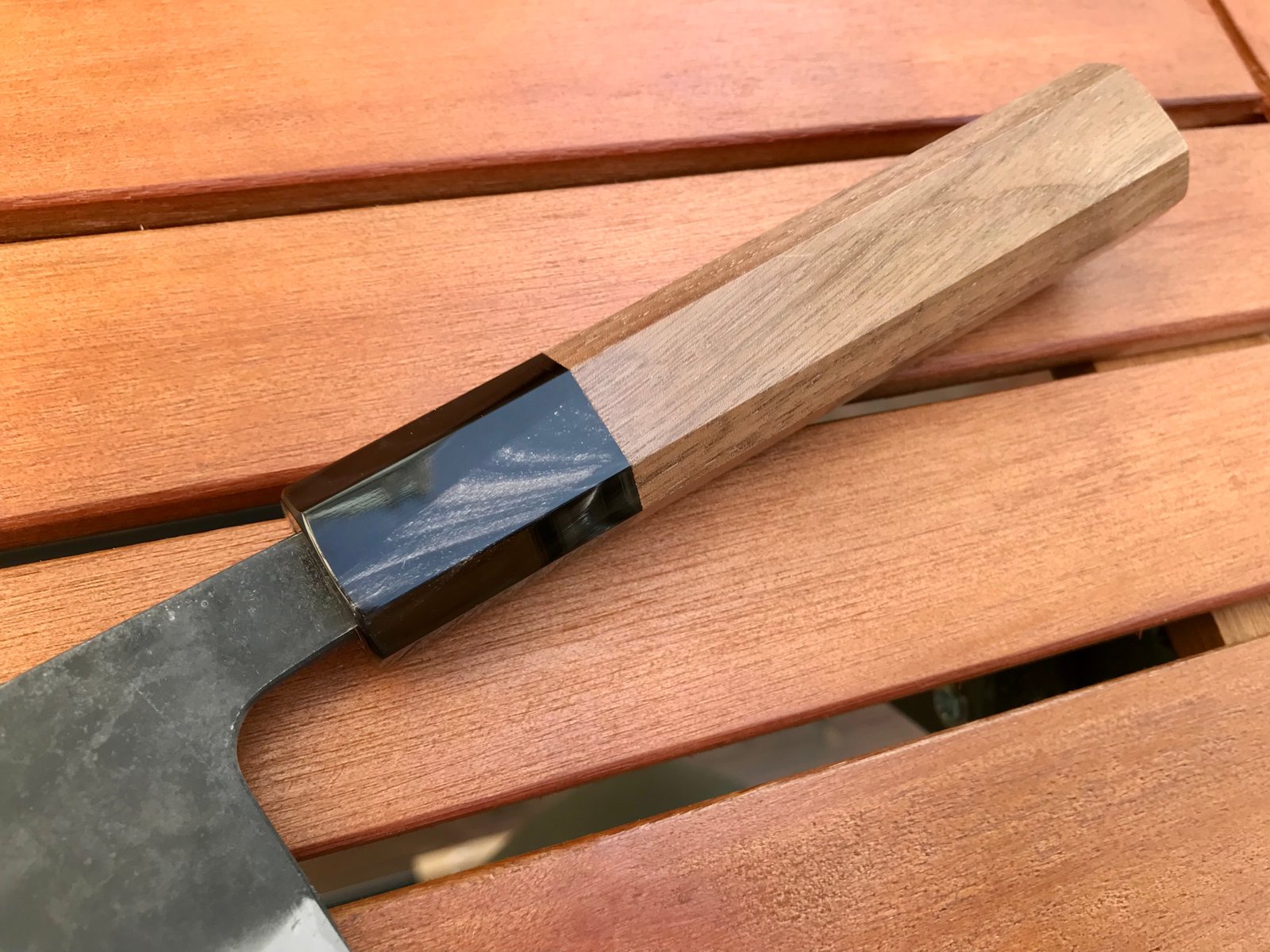

Der Griff ist aus Walnussholz mit Büffelhornzwinge. Für @güNef noch ein Bild der Erleinpassung, das ist für 125€ für mich ordentlich gemacht:
Erstmal soweit, eine genauere Einschätzung wird die Zeit bringen. Kann ich es empfehlen? Gute Frage... Mit wenigen Handgriffen wird ein ziemlicher Performer draus, direkt aus der Schachtel empfand ich es als etwas enttäuschend...

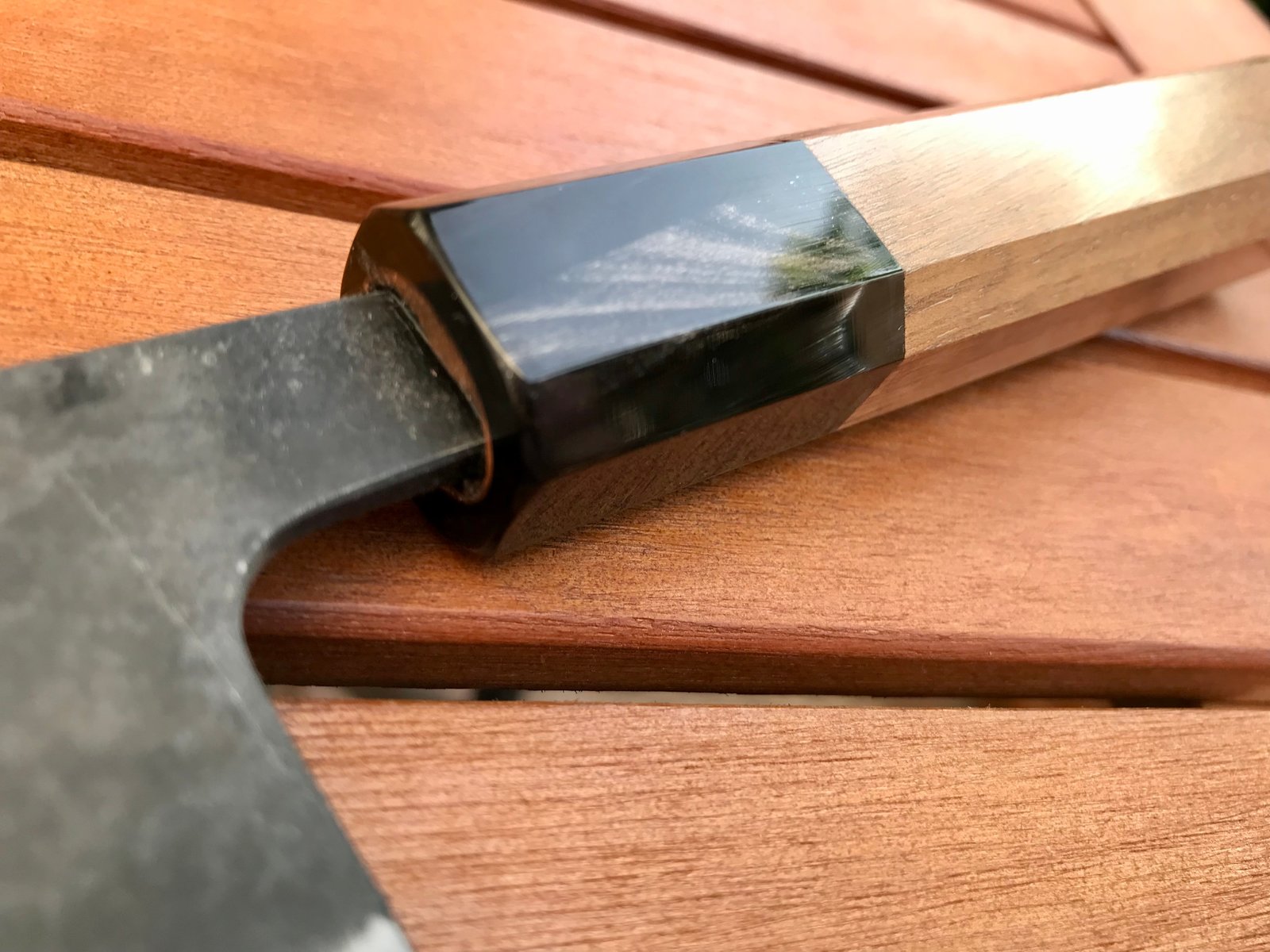

Ich weiß aber noch nicht, was genau ich jetzt machen werde. Das Messer ist optisch eigentlich sehr schön, um nicht zu sagen ungewöhnlich schön, von den ausgewählten Materialien und auch von der Fertigung und ich möchte die Flanken jetzt nicht radikal aufarbeiten. Der Walnussgriff ist selten sauber mit dem Horn verschmolzen und das Stück Horn ist sicher gezielt ausgewählt, da es durch seine ungewöhnliche Färbung für schwarzes Horn farblich perfekt auf das Griffholz abgestimmt ist.

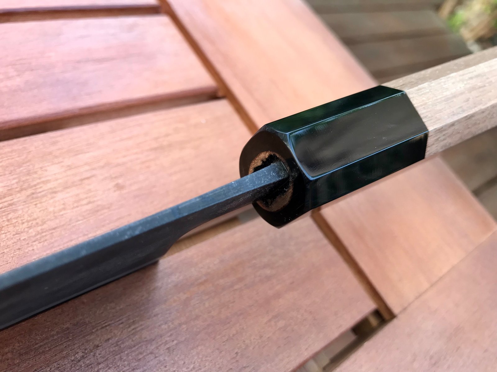

Wermutstropfen in ästhetischer Hinsicht ist der eingebrachte Erl. Bei mir ist der Erl vollständig abgedichtet, weil mit schwarz glänzendem Zeug vergossen. Somit mangelfrei eingebracht, da er mir nicht im Griff wegrosten kann. Optisch ist die Lösung aber alles andere als eine Augenweide.
Früher wäre ich mit solch einem eingebrachten Erl nicht zurechtgekommen, heute bin ich anscheinend deutlich abgeklärter, es stört mich nicht mehr, auch weil mich der Griff als solcher dafür entschädigt, dieser ist wirklich herausragend um den Kaufpreis von 165,- Euro. Der achteckige Griff ist nicht nur sauber mit dem Horn vereint und haptisch samtig verschliffen, nein auch noch leicht konisch sowohl von der Breite als auch der Höhe zur Klinge verlaufend. Ist also kein einfach abgelängter "Besenstiel" sondern da wurde schon mit viel Gefühl oder einen guten Lehre die Form bestimmt. Das Horn ist rundum poliert, ohne von vielen matten Stellen durchzogen, was auch immer wieder vorkommt.

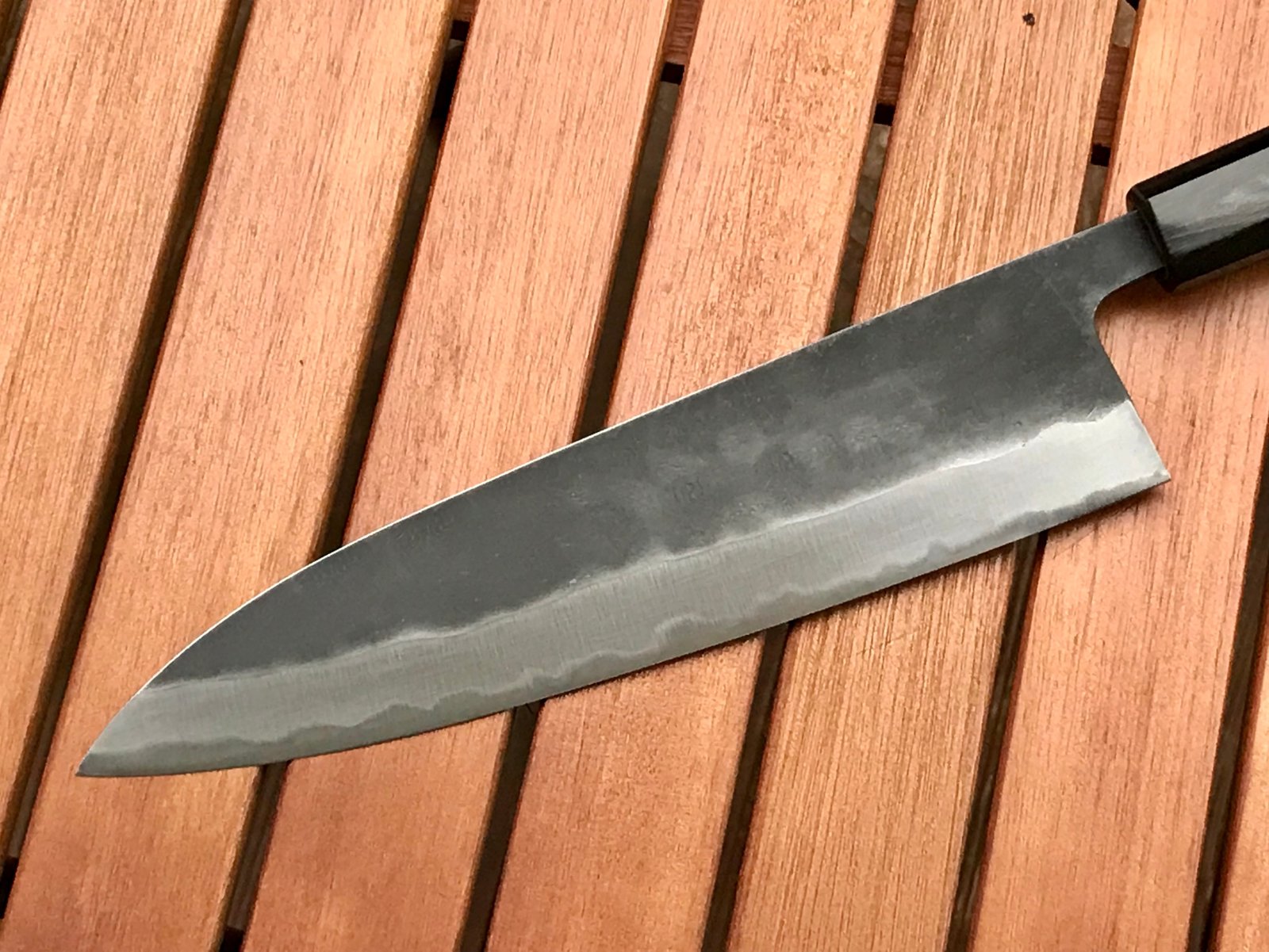

Die Schmiedehaut ( KU ) ist bei dieser Serie keine, sondern eine aus Öl eingebrannte Schicht. Die Klingen werden in Öl getaucht und über offenem Feuer wird das dann eingebrannt und später der Schliff am im Wasserbad drehenden Kontaktrad hergestellt. Sieht man im Video recht gut, wie die fünfköpfige Mannschaft um Meister Kamo arbeitet.

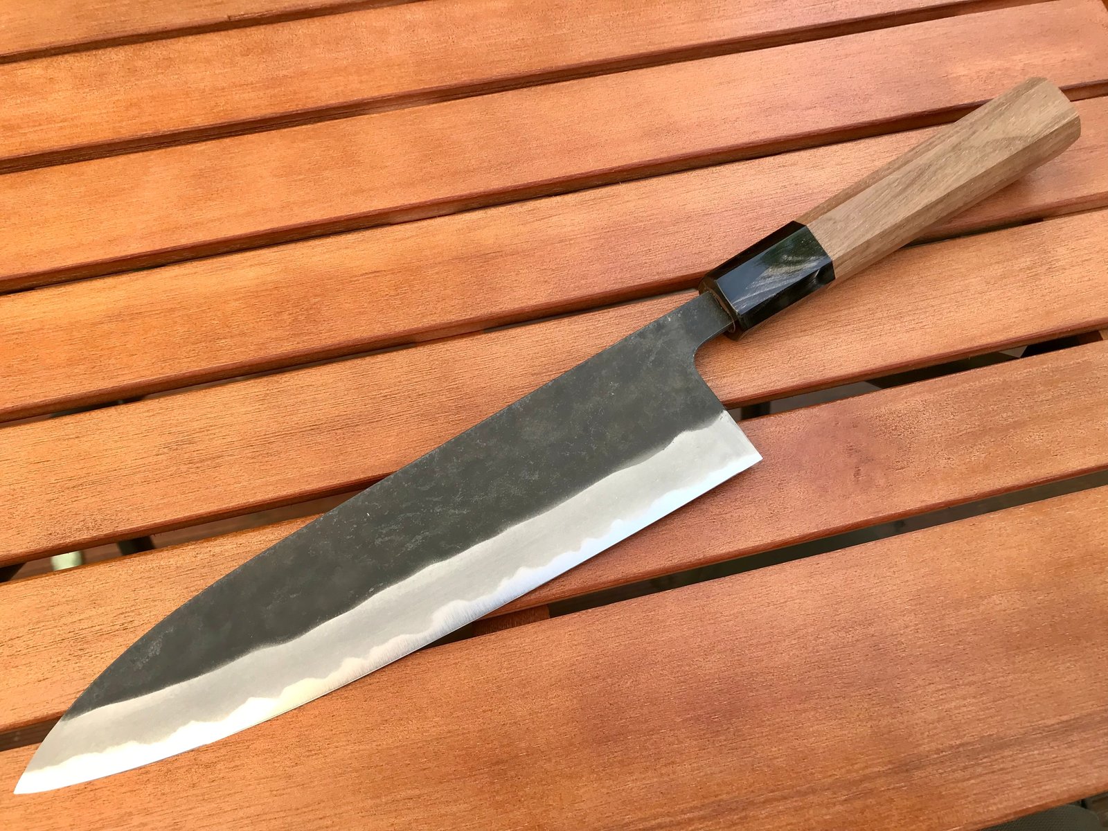

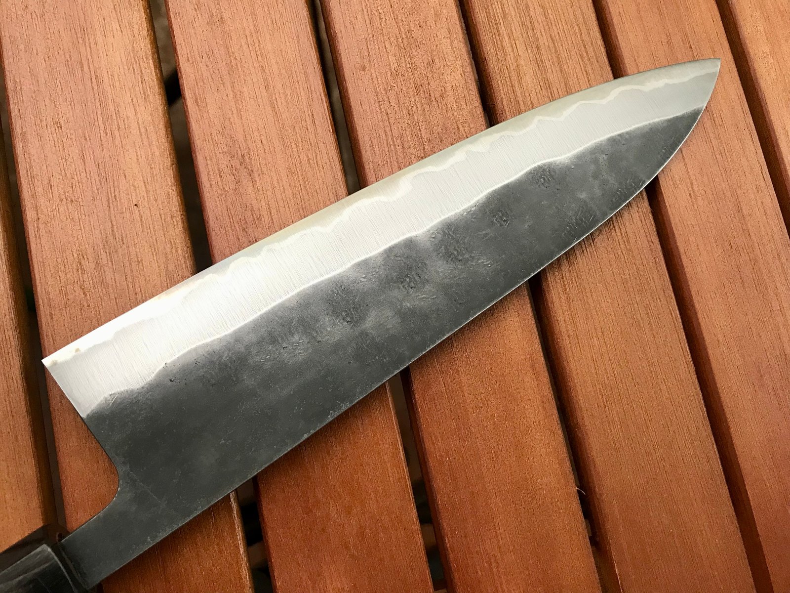

Hier noch das Gyuto in seiner vollen Pracht:
Es ist ein klassisches Kamo, schneidet leicht, ist ein dünner Laser mit kamotypischem Schliff und dem eingebrannten "Fake-KU" wenn man das so bezeichnen mag. Ich finde vor allem den Preis für das gebotene schwer in Ordnung und werde vorerst keine Massnahmen setzen, die gegen den optischen Strich gehen. Mit Korken und Mikroschleifkörper werde ich unter der Shinogi aber auch versuchen ein wenig zu glätten, das ist unauffällig und bringt vielleicht einen Stups mehr an "Gleiten". ;)
