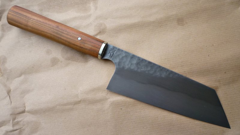

Zum Schluss noch ein solches Messer als Custom-Abfall von Xerxes, der gerissene Klingen vor Jahren umgeschliffen und als kleine Bunka's um kleines Geld angeboten hat:
Gruß, güNef

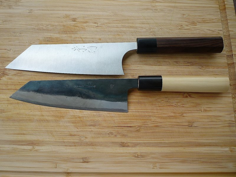

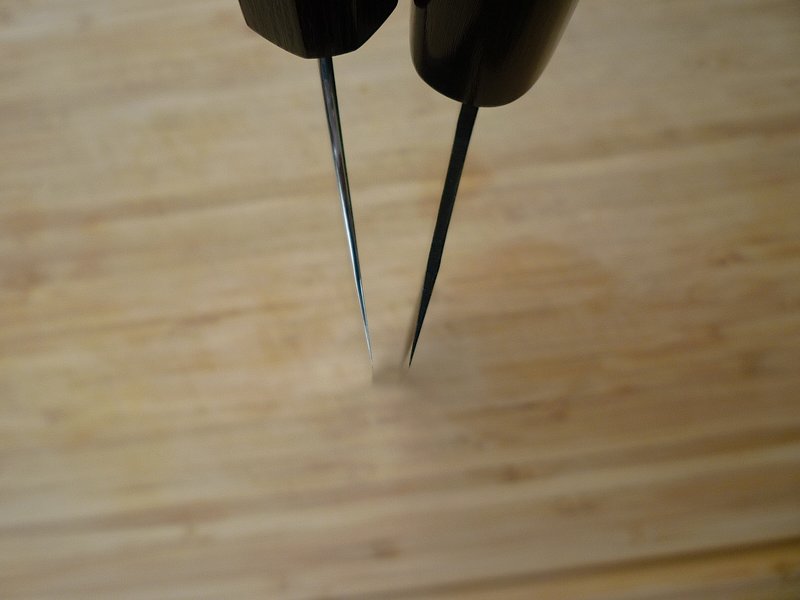

gute Wahl. Das ist ein reinrassiger Laser. Ich hatte das 180er zum vergleichen zu Hause. Das untere ist ein recht rohes Zakuri Bunka von Tosa Hocho. Der Kehlshot zeigt schon was Sache ist, das Kotetsu ist ein Küchenskalpell und wenn das Kleine so schneidet wie der große Bruder, gibt's ein fettes Grinsen. Achtung beim Verkanten und Querbelastungen, die Schneide ist extrem Spitz geschliffen, um die 20° Schneidenwinkel, eine Mikrofase mit knapp verdoppeltem Winkel, also gut 36° bewahrt vor Mikroausbrüchen.
Viel Spaß damit.
Gruß, güNef
