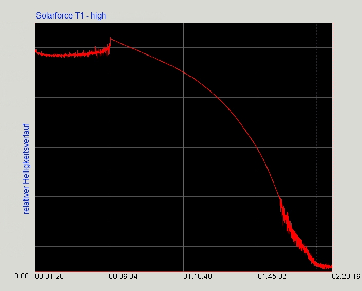

Danke für die kurze Schilderung. :super:
Die Lampe reizt mich, da Solarforce im allgemeinen ein recht interessantes Preis/Leistungs-Verhältnis hat und die T1 im speziellen auch noch recht kompakt und bei weitem ausreichend hell ist.
Was mich aber besonders interessieren würde: wie siehts mit der Helligkeit auf High nach längerer Laufzeit aus?
Wird sie merkbar dunkler, oder hält sie ihre Lichtstärke bei?
Danke
bei den Laufzeitmessungen würde ich mal vorsichtig an Aill verweisen. Der bekommt das Luxmeter, was ich bisher von Pitter hatte. Der hat sich auch eine T1 bestellt. Da der junge Padawan Aill noch üben muss, kann er sich gleich an der T1 probieren! :p:
Thomas
Der Padawan mit dem ergrauenden Bart darf dann mal ergänzen:
Akku: Samsung ICR 18650 30B protected
Die Lampe läuft etwa 35 Minuten geregelt (das "Flackern" ist nicht wahrnehmbar mit freiem Auge) um dann in konstante Helligkeitsabnahme zu verfallen. Bis 50% der Lichleistung vergehen fast zwei Stunden.
Bei einer Spannung von ~3,4V beginnt die Lampe wahrnehmbar zu flackern.
Am Ende der Messung hatte der Akku 2,98V.
Eine halbe Stunde später leuchtet sie aber immer noch :glgl:
