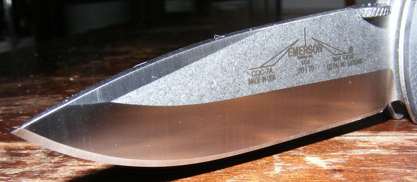

Die Klinge
Die Klingenform kombiniert mit dem neuen stonewashed Finish ist schon eine Augenweide. Die angedeutete Fehlschärfe gibt der Klinge ein sehr dynamisches aber nicht zu aggressives Aussehen.
Das Messer ist sehr scharf und rasiert out of the box.
Die Klingenform ist alltagstauglich und mit einer Klingenlänge von rund acht Zentimetern kann man die meisten Aufgaben lösen.

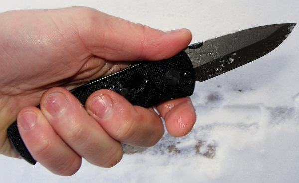

Der Griff und der Lock
Der Griff besteht aus extra rauen G-10. Er ist super griffig und wird die Hosentaschen schön strapazieren.
Das G-10 ist noch deutlich griffiger als das G-10 meines neuen Militarys. Ein Lanyardloch ist vorhanden. Der Gürtelclip ist schwarz brüniert und sitzt sehr straff. Das Messer ragt im eingeclipten Zustand ca. einen Zentimeter aus der Hosentasche. Der Gürtelclip ist nicht versetztbar.

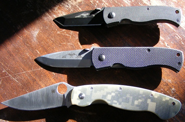

Größenvergleich
Zum Größenvergleich habe ich ein Spyderco Military und ein Emerson Mini CQC-7 herangezogen.

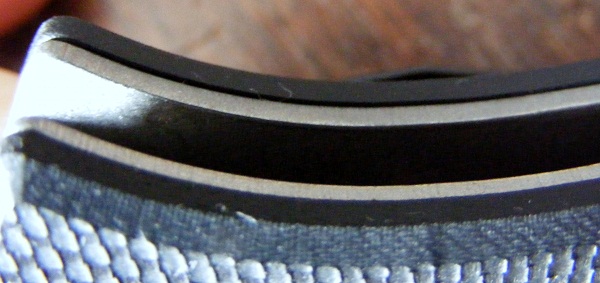

2. Die G-10 Griffplatten sind an zwei Stellen nicht perfekt eingepasst und stehen 1-2 Milimeter über. (siehe Fotos)

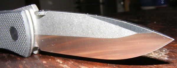

Die Klinge

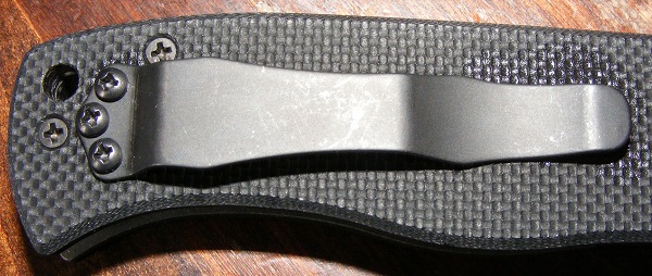

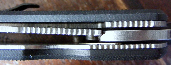

Die Klinge rastet satt ein und der wirklich dicke Titanliner hält die Klinge ohne vertikales Klingenspiel superfest.
Allerdings muss angemerkt werden, dass sich der Liner an der Rampe nahezu festbeißt und schon mit deutlichem Druck wieder gelöst werden muss. Das ist aber kein großes Problem und wird sich hoffentlich noch verbessern. Mir persönlich ist ein sehr stramm sitzender Liner eh lieber als ein zu lockeres Teil. Insgesamt bin ich vom Lock begeistert. Er vermittelt mir ein sehr sicheres Gefühl und wirkt durch den dicken Liner und die großen Bronzewasher unheimlich stabil.

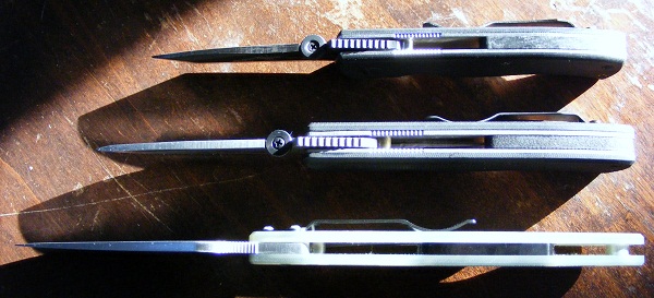

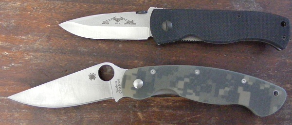

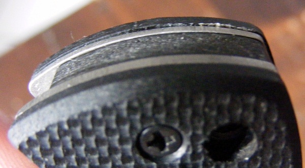

Größenvergleich
