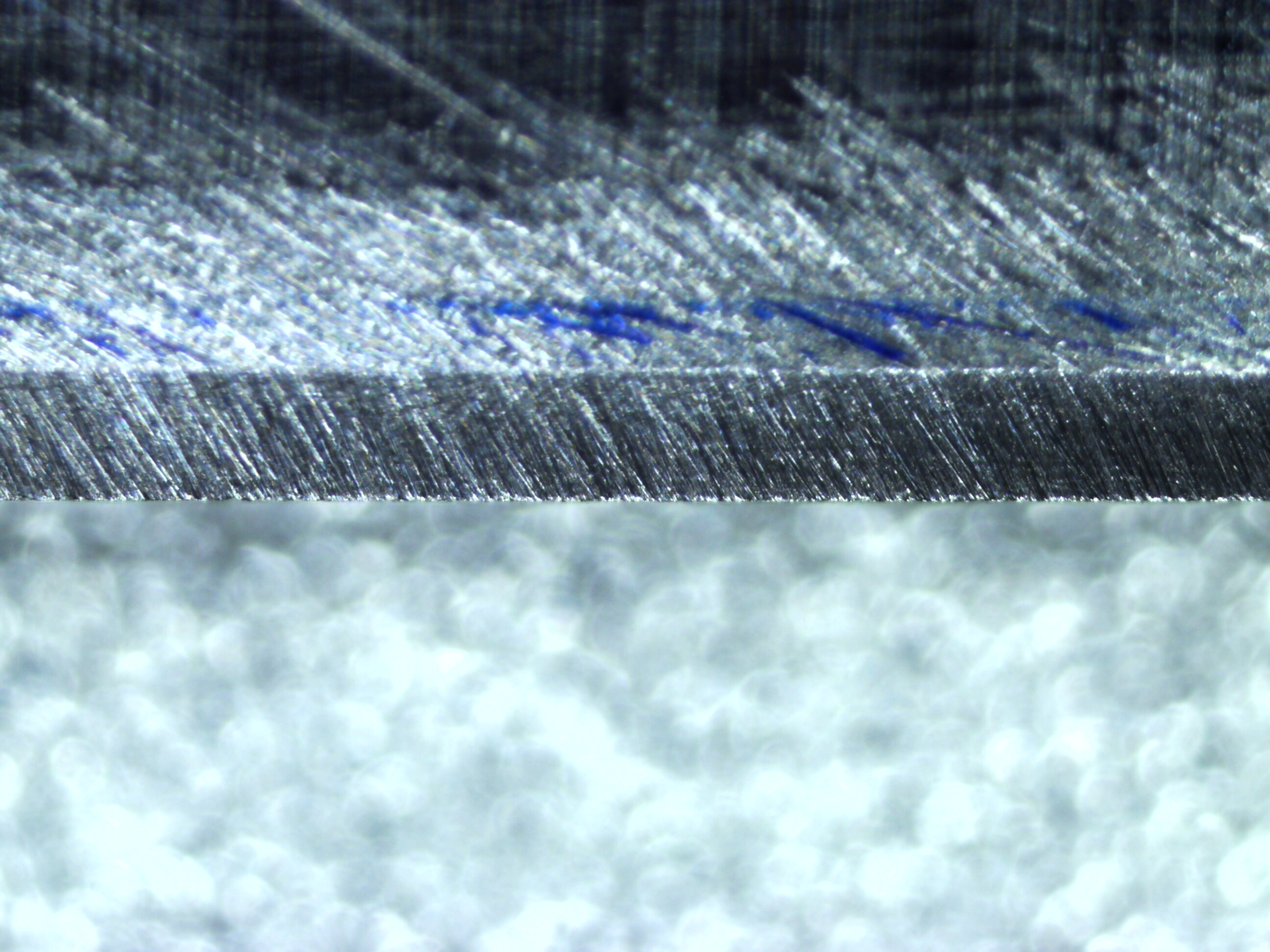

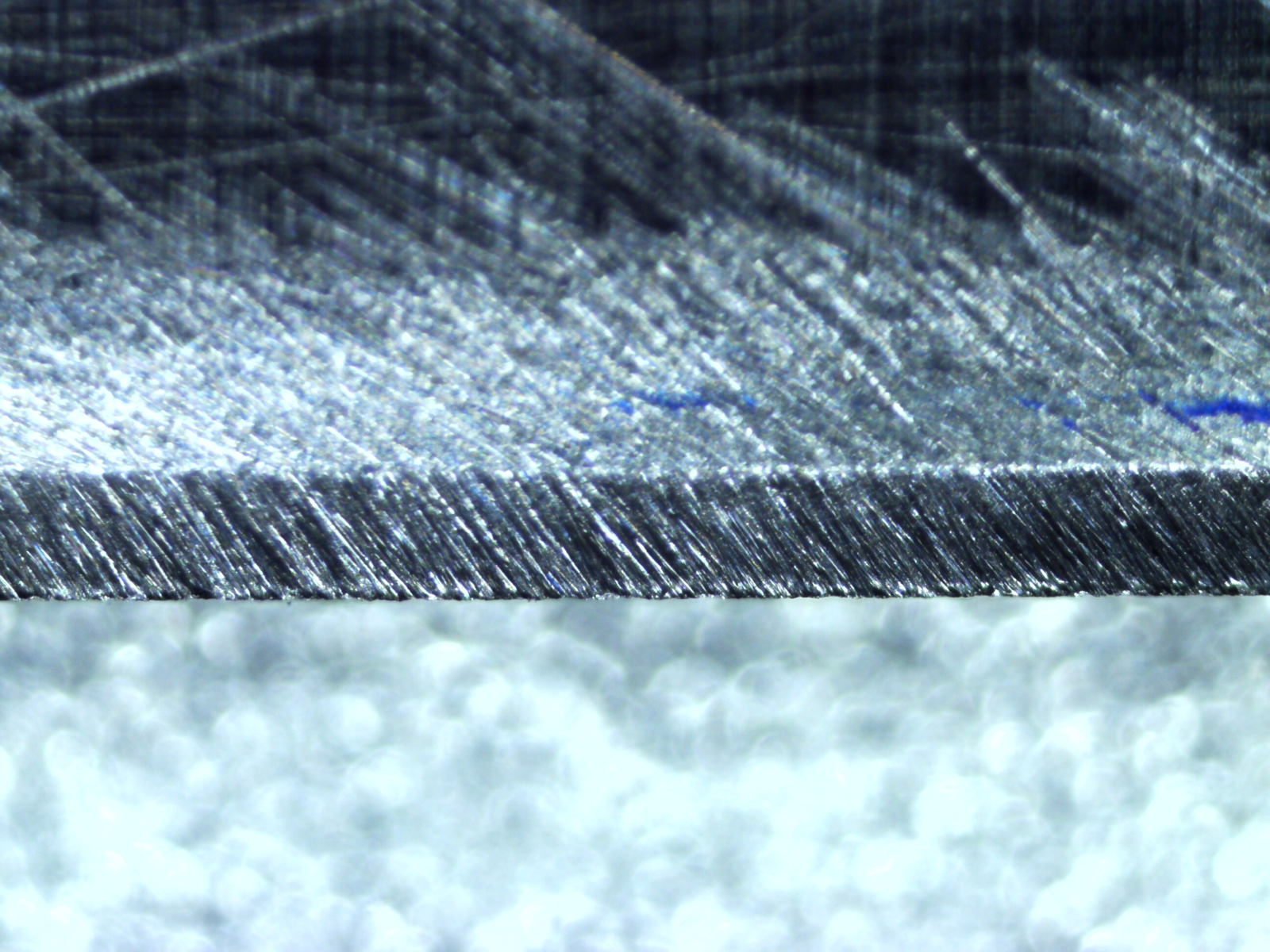

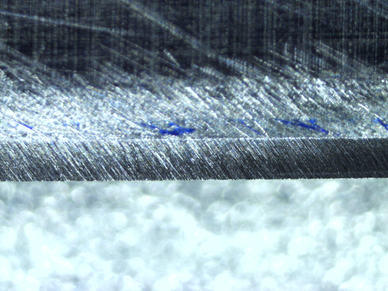

Zur Veranschaulichung des Schliffbildes der Platten habe ich eine Klinge aus 1.4116 auf dem Nowi mit 40° Gesamtschneidenwinkel in der Progression "Extra Coarse" bis "Extra Fine" geschliffen. Sauber entgratet und durchgeschliffen hat die Schneide bereits nach dem "Extra Coarse" (220 mesh, 60 micron) locker flächig Armhaare rasiert...
Extra Coarse (250 Züge pro Klingenseite – war eine Reparatur):
Coarse (50 Züge pro Klingenseite):
Fine (50 Züge pro Klingenseite):
Extra Fine (50 Züge pro Klingenseite):
(Das Schliffbild des "Extra Extra Fine" reiche ich beizeiten nach.)
Und was soll ich sagen? Für mich als Nowi-Systemschleifer sind die Platten ideal. Hätte ich damals gewusst, wo meine Reise hingeht, hätte ich Geld und Kummer gespart und ohne Umwege ein Set der Diamantplatten angeschafft. Aber ihr kennt das ja.
