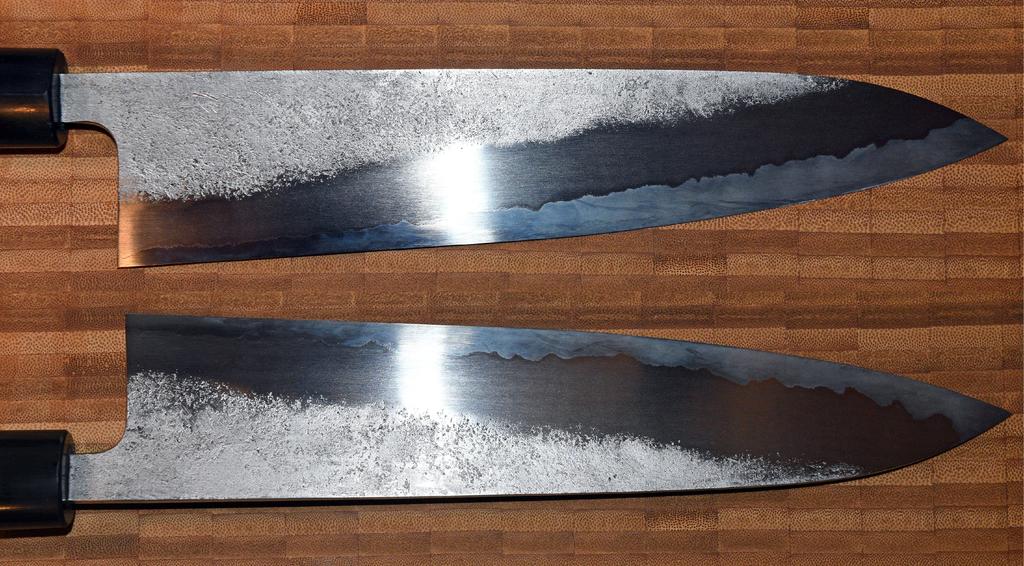

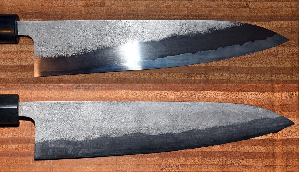

Im Vergleich alt (unten) gegen neu (oben) sieht man sofort, dass aus dem insgesamt robusten Messer ein echtes Workhorse geworden ist. Da die Klinge nicht 100 % gerade war, musste er etwa 1 mm Klingenhöhe wegnehmen, um einen Overgrind zu vermeiden. Der Ansatz der Schmiedehaut wurde von der Spitze ein paar Zentimeter nach hinten gesetzt und und der Anschliff deutlich nach oben, wobei er sukzessive in Richtung Kehl flacher wird bis etwa die alte Anschliffhöhe erreicht ist. An der auf etwa 60 % der Klinge viel höher liegenden hazakai wird deutlich, wie stark Jannis hier ausgedünnt hat:teuflisch Auch das neue Finish, das bereits von den neueren Serienmessern bekannt ist, gefällt mir ausgenommen gut! Die Schneide ist sehr fein ausgeschliffen, wie bereits von den Serienmessern bekannt.

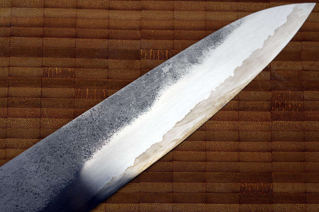

Beide Seiten sind nahezu gleich hoch angeschliffen worden, wobei mir die Seite ohne Kanji stellenweise ein klein wenig höher angeschliffen scheint, was auf den Bildern nicht wirklich gut zu sehen ist. Der ungleichmäßige Verlauf erklärt sich durch die nicht ganz gerade Klinge, wobei ich ihn mir sowieso genauso unregelmäßig gewünscht hätte. Das neue Finish ist sehr schön ausgeführt und überwiegend sehr gut bis perfekt.

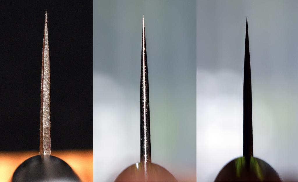

Der Blick auf die neue Geometrie vom Kehl aus zeigt, dass der Anschliff etwas steiler und vorallem sauberer ausgeführt wurde (Mitte und rechts), als der Ursprüngliche (links). Auch direkt an der Wate steht weniger Stahl an, als vorher (leider habe ich keinen Messschieber parat. Werte von der alten Geometrie habe ich allerdings mal notiert, die neuen werden bei Bedarf im Vergleich mit den alten gerne nachgereicht). Jannis hat den Kehl auch abgerundet und poliert (Mitte) sowie den Klingenrücken geschliffen.

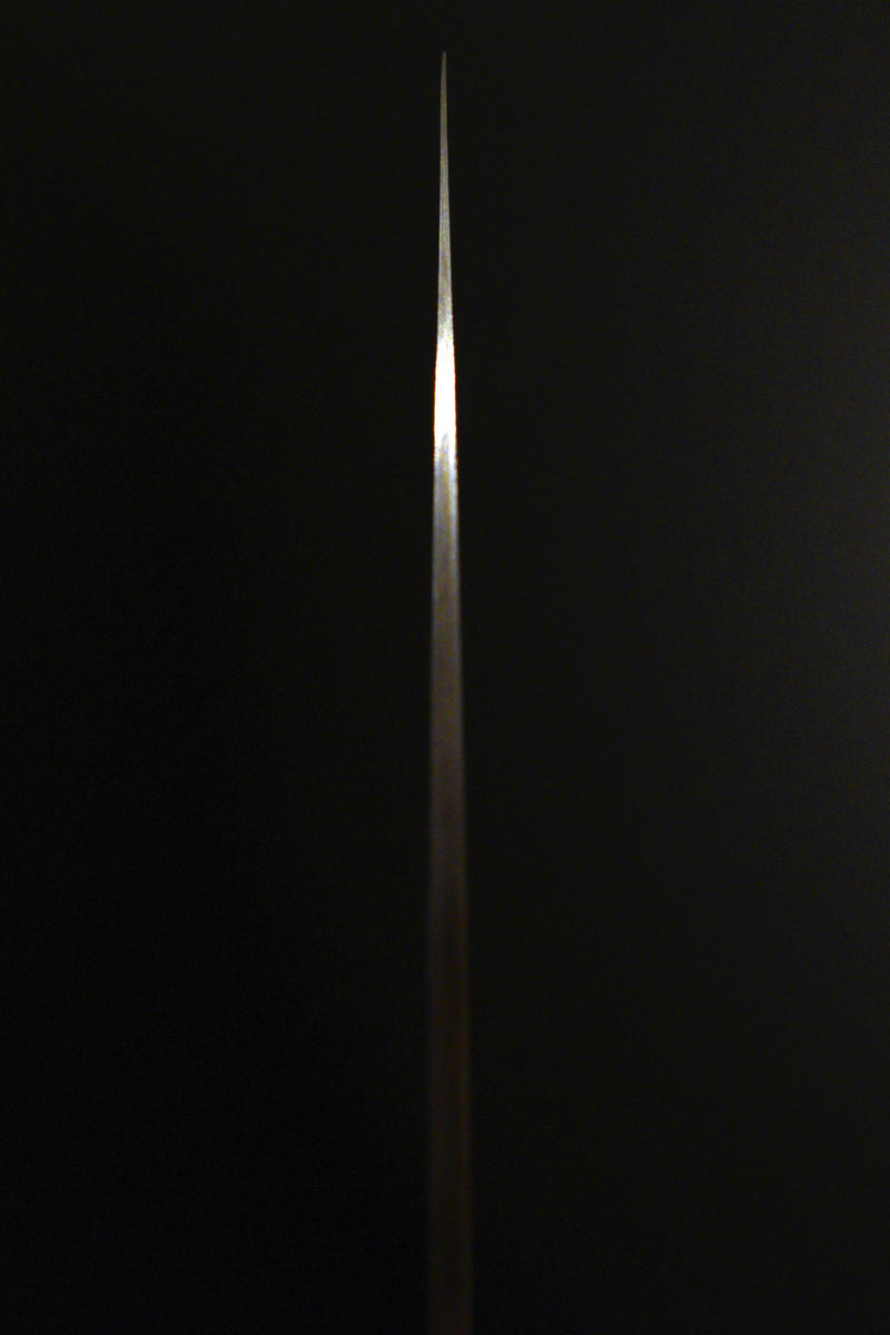

Ein Blick auf den Klingenrücken zeigt, dass die Spitze viel dünner als vorher ist. Da der Shirogami 1 laut Jannis Gefühl überdurchschnittlich gehärtet wurde, hat er direkt an der Spitze ein paar 100tel mehr stehen gelassen, als üblich, um sie ein klein wenig bruchstabiler zu belassen. Leider fehlt hier ein Maßstab auf dem Bild. Es sind nur die vorderen Zentimeter abgebildet.
