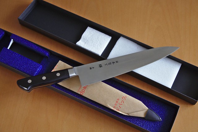

Das Messer wird in einer dunkelgrauen Pappschachtel geliefert, im Innern ist sie mit etwas Schaumstoff und einer weich beschichteten Pappeinlage versehen, um die Klinge ist etwas Anti-Korrosions-Papier gewickelt und auf der Spitze eine dünne Plastik-Kappe. Das ganze war zum Versand in drei Lagen Knallfolie gewickelt und dann in einem stabilen Briefumschlag. Also nicht extrem geschützt, aber doch ausreichend.

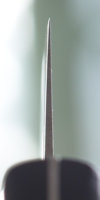

Die Schärfe OOTB ist gut, ich kann in beide Richtungen rasieren. Geschnitten habe ich noch nichts, ich sehe aber nicht, warum mein Exemplar schlechter als das der anderen Review-Kandidaten sein sollte. Man kann gut die asymmetrische Schneide sehen, auf den Bildern kommt das nicht so gut rüber. Ich sollte mal in ein Makroobjektiv investieren. Hier kann man es in etwa erahnen:

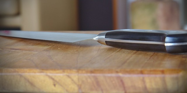

Die Verarbeitung lässt für den Preis eigentlich keine Wünsche offen, Klingenrücken, Bolster und Übergang sind sauber (bis auf eine kleine Stelle am Übergang Bolster–Rücken), der Kehl ist auch relativ ordentlich. Die Kanten – sowohl am Rücken als auch am Kehl – sind allerdings etwas scharf, da werde ich noch mit feinem Schmirgelpapier ran gehen. Der Griff ist sehr sauber verarbeitet, keine Spalten oder aufgefüllte Stellen, Nieten und Erl sind bündig.

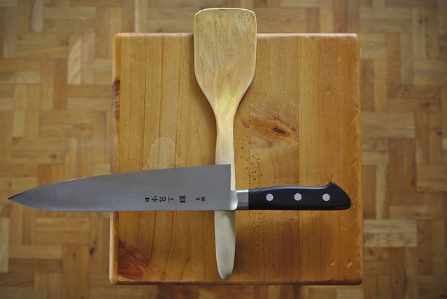

Der Schwerpunkt liegt kurz vor dem Bolster, gut für einen Pinch Grip. Der Griff ist auch für große Hände ausreichend dimensioniert. Das Gesamtgewicht des Messers beträgt 214 g. Die Klinge ist am Griff 2,4 mm stark, 50 mm hoch und an der Schneide entlang gemessen 242 mm lang. Wenn Bedarf besteht kann ich noch mehr Maße liefern.
