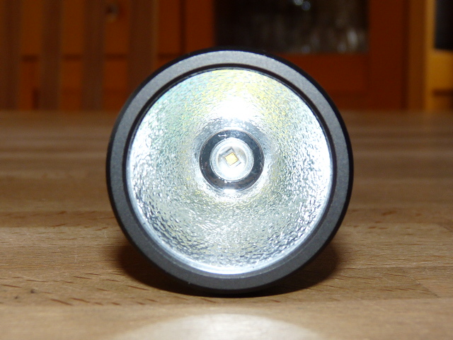

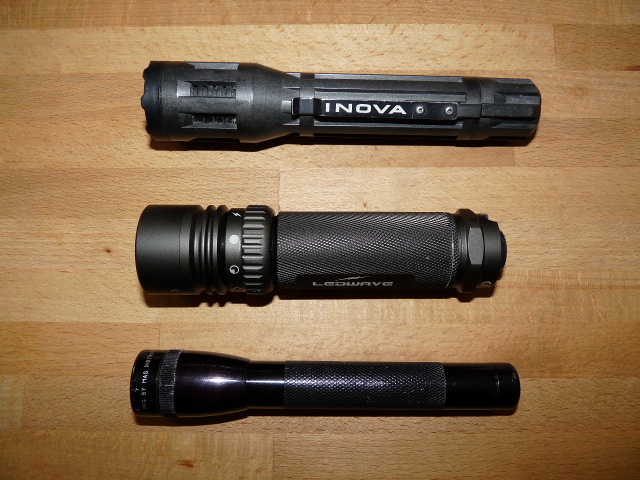

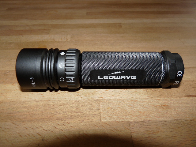

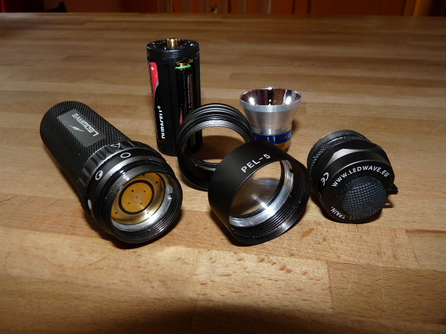

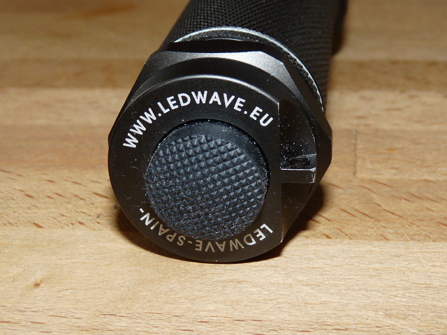

Hallo an Alle!
Hier, wie versprochen, eine Kurzvorstellung der PEL-5.
Mittlerweile ja auch im Handel erhältlich, also evtl. etwas für Sammler/Liebhaber?
Vorab schon mal ein paar Bilder, Text und Ausführlicheres folgt (hoffe ich :rolleyes:) am WE.
Noch ein paar Daten:
- 4-AAA im Batterietank
- 4 Schaltstufe über Drehring: Aus, Halb,Voll, Strobe
- keine echte Einhandbedienung
- betriebsbereit 173 gr.
- Maße: Länge 139 mm
Dicke 35mm (Bezel)
Rohr 30 mm
Bevor Frage kommen, ja, ich war schon mit einer Feile an der Lampe: die Kanten an der Lanyard-Bohrung waren extrem scharfkantig.
Also schnell mein Swisstool raus und angefast. Nun ist´s angenehmer.
Beamshots und (nicht gemessene) Angaben über Laufzeit etc. versuche ich nachzureichen. :)

Die Dropin-Lösung finde ich auch nicht so schön, da hier keine größere Kontakfläche mit dem Außengehäuse besteht. Warum macht man es nicht einfach wie Eagletac und schraubt die Dinger ein?

Die Batterie-Contrainer zerbröseln und lösen sich anscheinend ohne äußere Einwirkung langsam in Krümel auf.
Es hat hier in der Behörde mittlerweile mehrere Fälle gegeben, bei denen die Lampen äußerlich unversehrt waren, innen jedoch... :glgl:
Über die Ursache wird allgemein gerätselt. :confused:

* 4 AAA-Batterien in einem Magazin, das sich teilweise sehr frickelig leeren und befüllen lässt. Das ist Steinzeit, wir sind inzwischen viel weiter. Dass sich das Prinzip auch als Fehlerquelle werten lässt, zeigen die Berichte über zerbröselnde Batteriemagazine.

* Das Dropin hat keinen Wärmeübergang zum Gehäuse.
