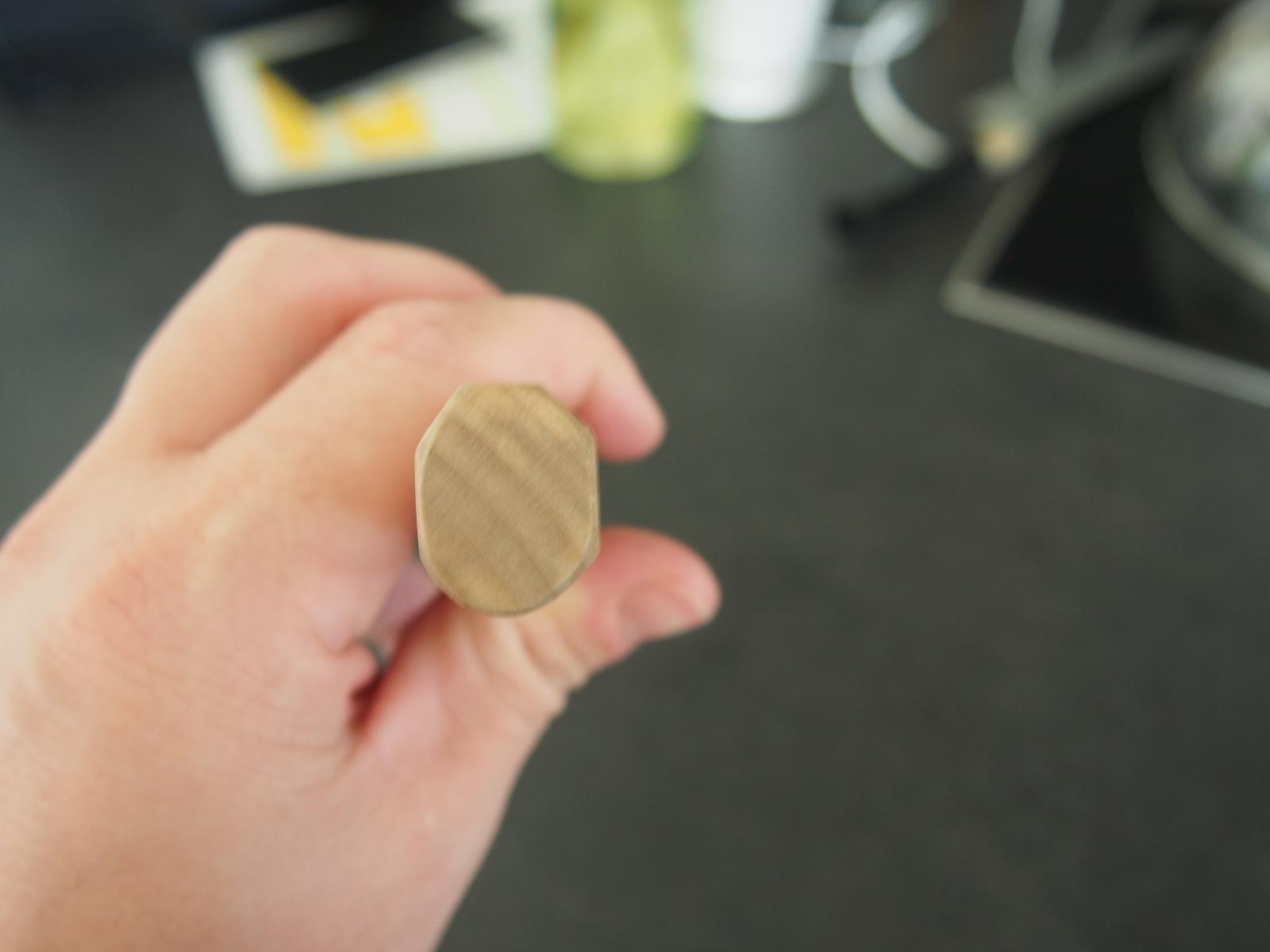

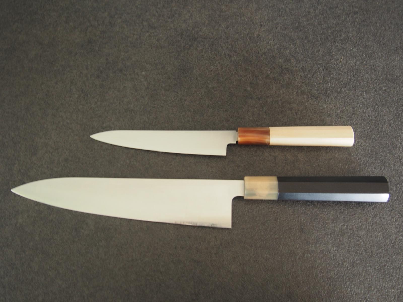

Leider kann ich nur so gute Fotos liefern, wie sie meine Kamera mit Automatikmodus zulässt, ich hoffe, ein entsprechender Eindruck kann trotzdem entstehen. Der (etwas geschwungene) Klingenrücken ist gerundet, der Kehl leider nicht. Für Rechtshänder ist eine kleine Aussparung für den Zeigefinger angebracht, das hilft mir als Linkshänder wenig. Hier hätte man diese Einkerbung sicherlich beidseitig anbringen können, so muss ich mal mit der Feile ran, wird aber sicherlich schnell gemacht sein (ich hoffe, man kann das auf dem nachfolgenden Foto sehen).

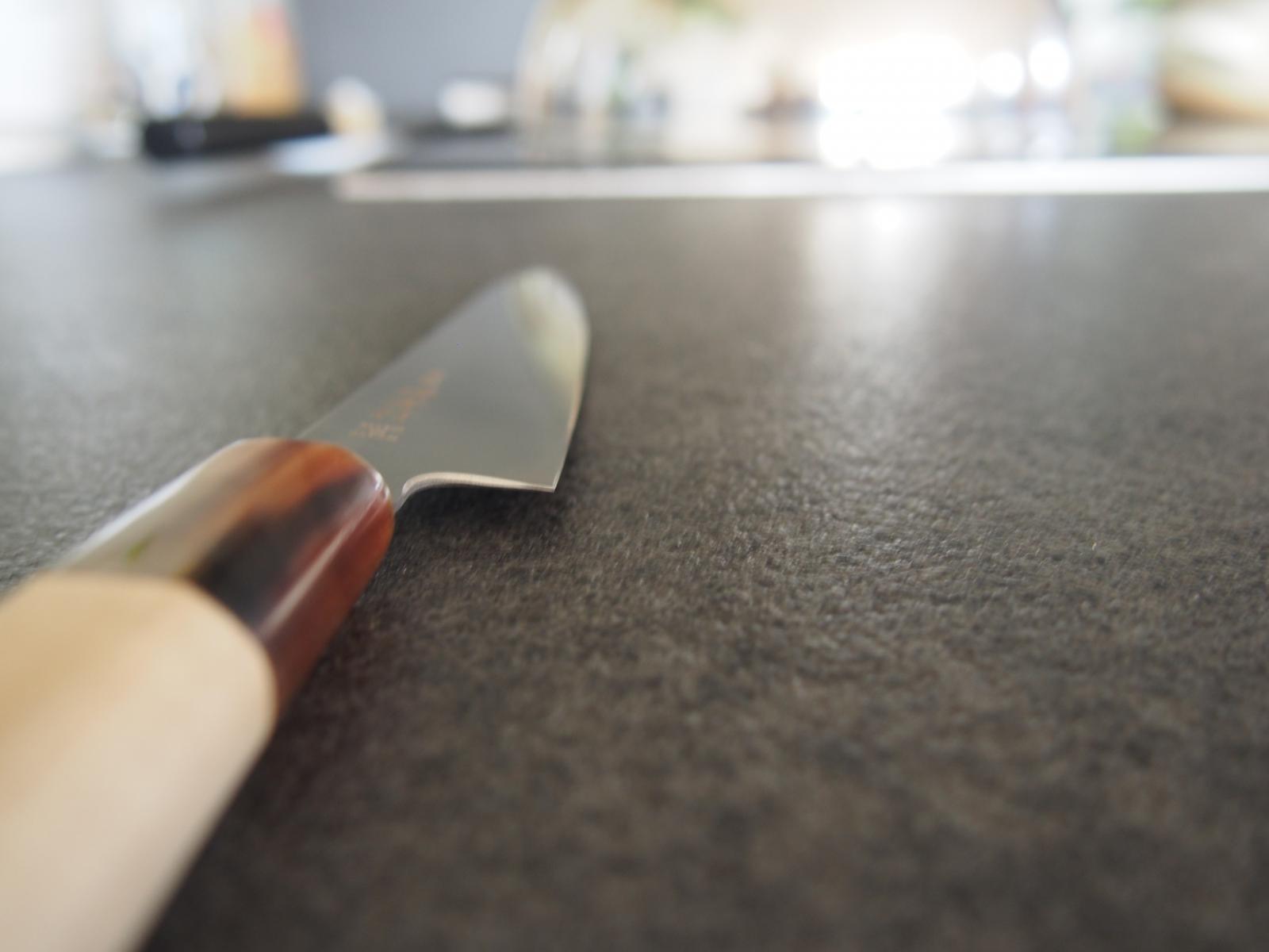

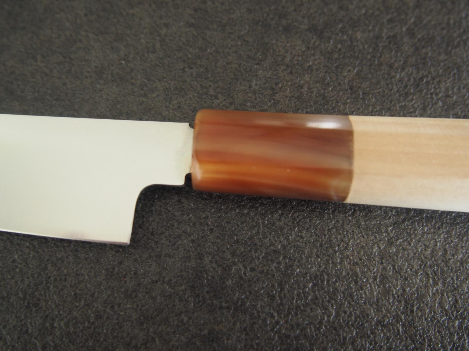

Die hell- bis dunkelbraune Hornzwinge zeichnet imho sehr schön, auch der Übergang zum Magnoliengriff ist ordentlich gemacht, die Klinge ist sauber in den Griff eingebracht und der Übergang versiegelt. Der sechseckige Griff (nicht ganz symmetrisch) ist unten gerundet, nennt man wohl Rokkaku-Hanmaru.
Durchaus enttäuscht war ich von der Out of the Box-Schärfe, diese ließ zu wünschen übrig. Ich musste außerdem mit meinen Naniwa Professionals einen ordentlichen Winkel (habe 30° gewählt, hat sich bei mir bewährt) anbringen, der Winkel war im Auslieferungszustand leider viel zu groß (über 40° in jedem Fall). Wenn der Winkel passt, lässt sich eine durchaus bissige Schärfe anbringen, der Stahl ist ja im rostfreien Bereich on top, wie ich meine.

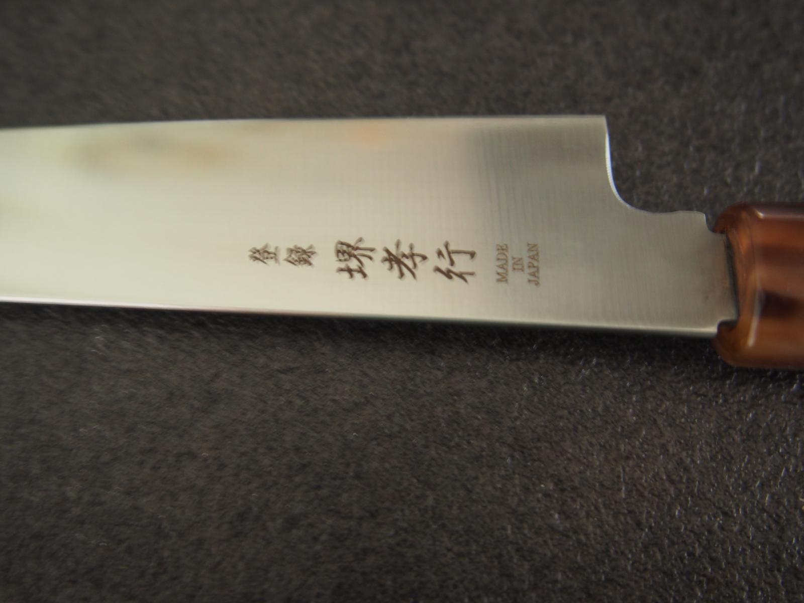

Positiv zu erwähnen ist der sehr filigrane „Klingenstempel“ (Kanji – was es bedeutet, weiß ich nicht), weniger passend finde ich den Schriftzug „Made in Japan“ in römischer Schrift direkt daneben.

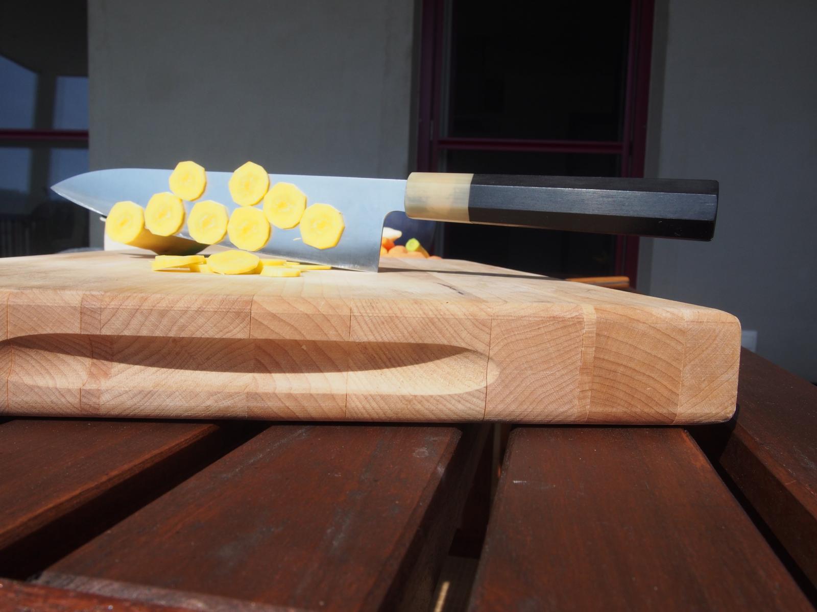

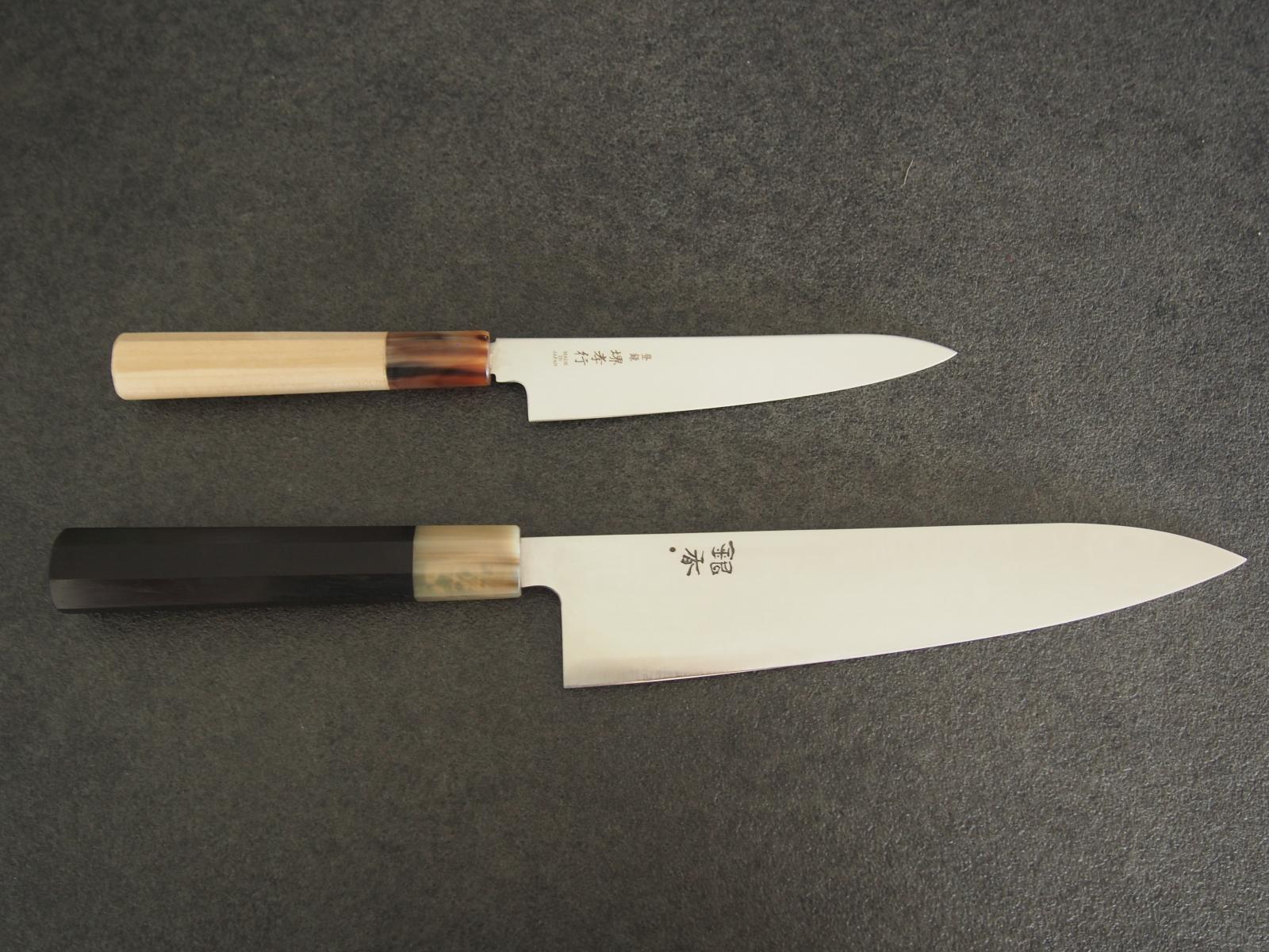

Wenn es Fragen gibt, gerne, sorry noch einmal wegen der miesen Fotos, trotzdem der Versuch am Ende ein paar weitere Impressionen sprechen zu lassen (z.T. mit meinem Ashi Wa-Gyuto 24cm mit Ebenholz und cremefarbener Hornzwinge, ergänzen sich gut, die beiden, finde ich).

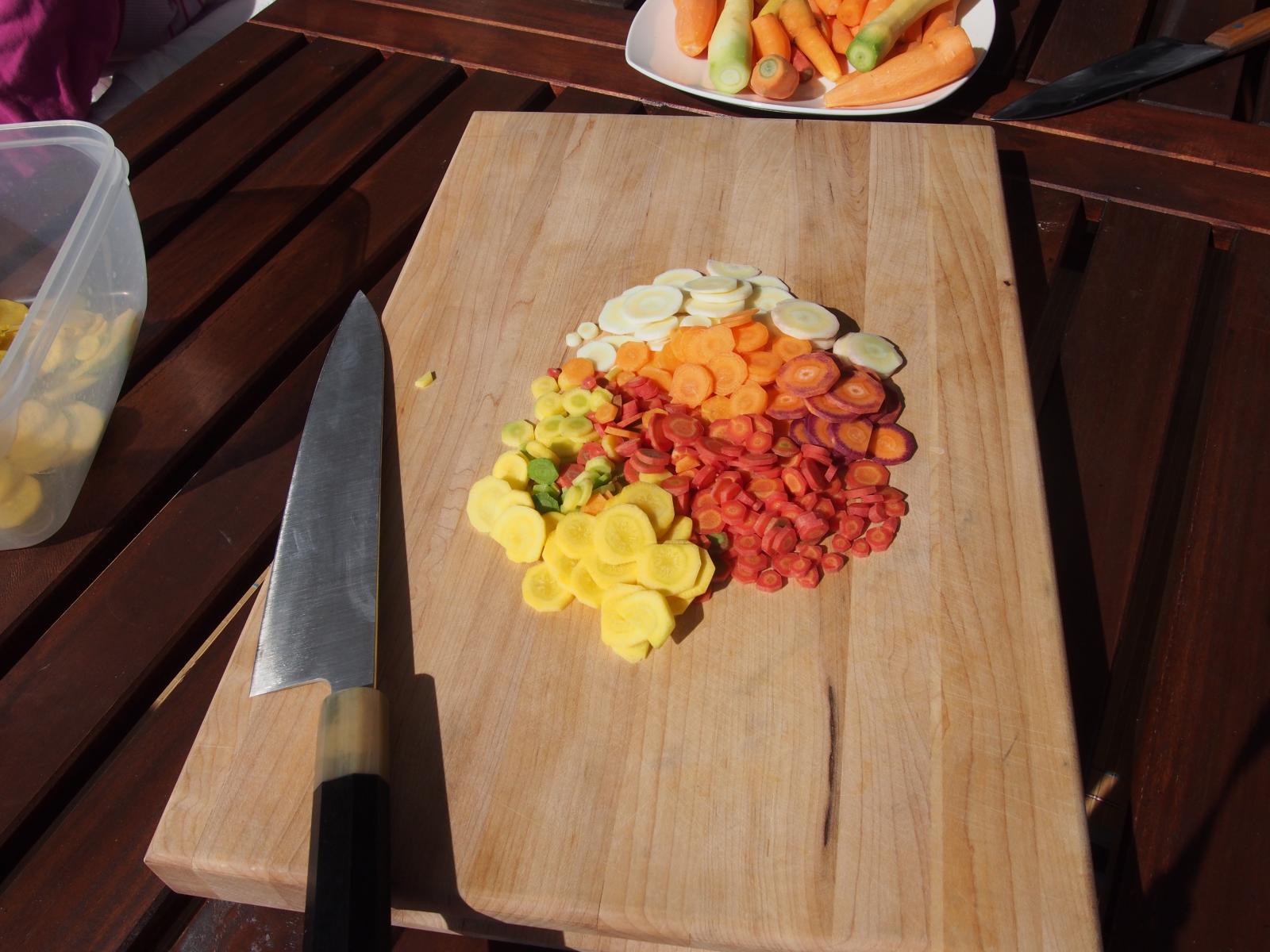

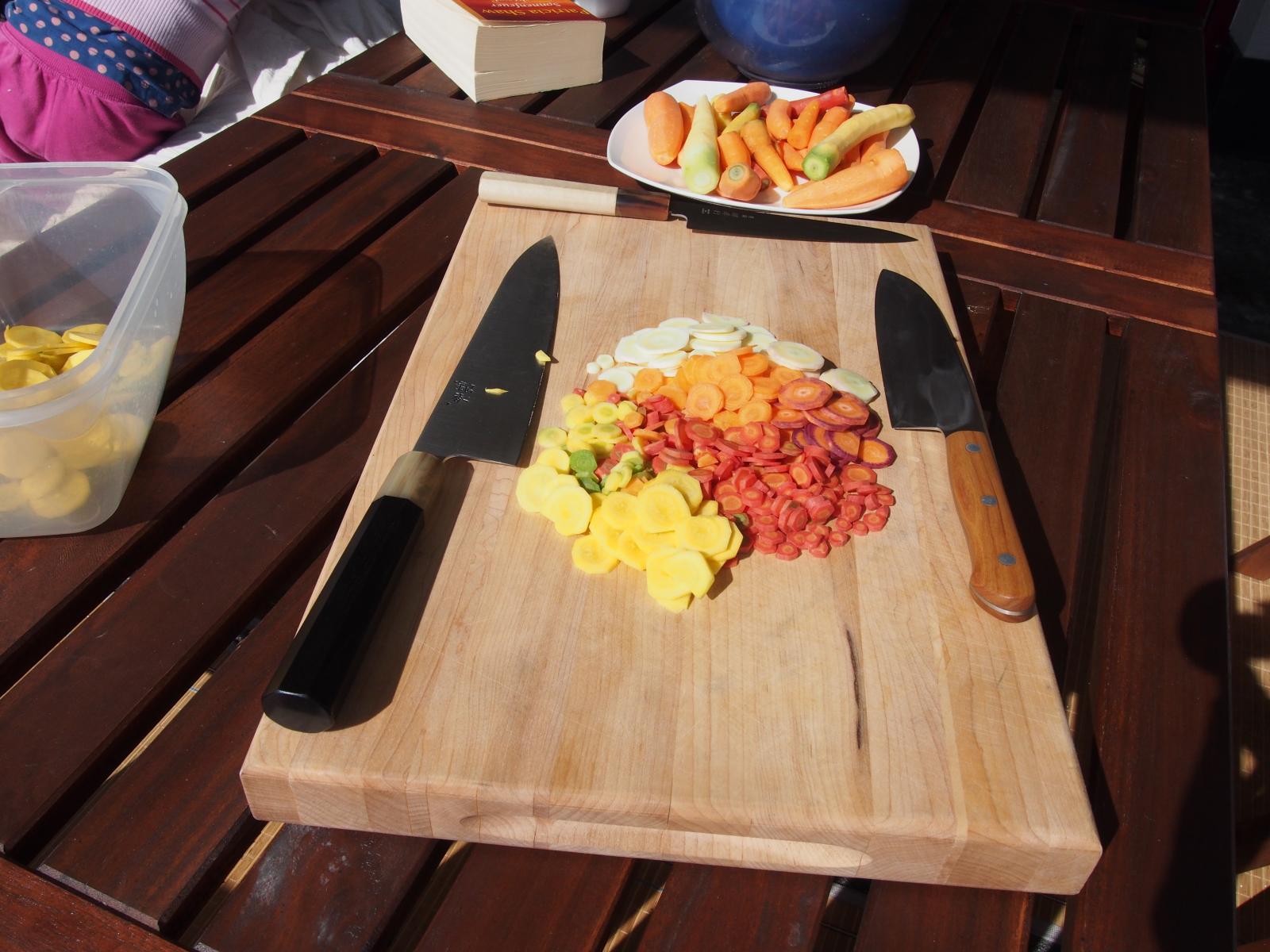

Nach einigen Tagen kann ich nun vorsichtig Erfahrungswerte beisteuern bzw. einen ersten subjektiven Vergleich anstrengen.

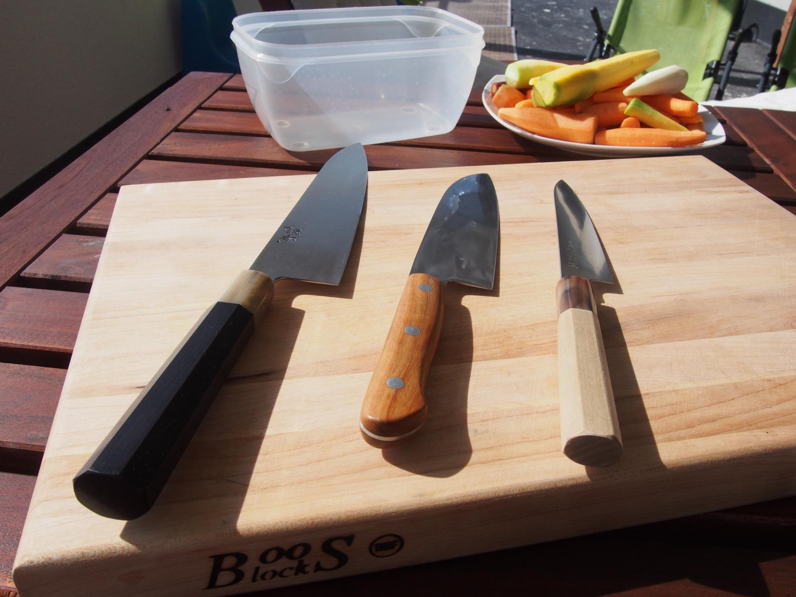

Die Testkandidaten:
von links: Ashi Hamono Gyuto 240mm 61HRC, Herder Lignum 3 rostfrei (bisschen ausgedünnte Flanken - musste die neuen Schleifsteine testen), Sakai Takayuki Grand Chef Wa Petty 150mm
Das Testobjekt:

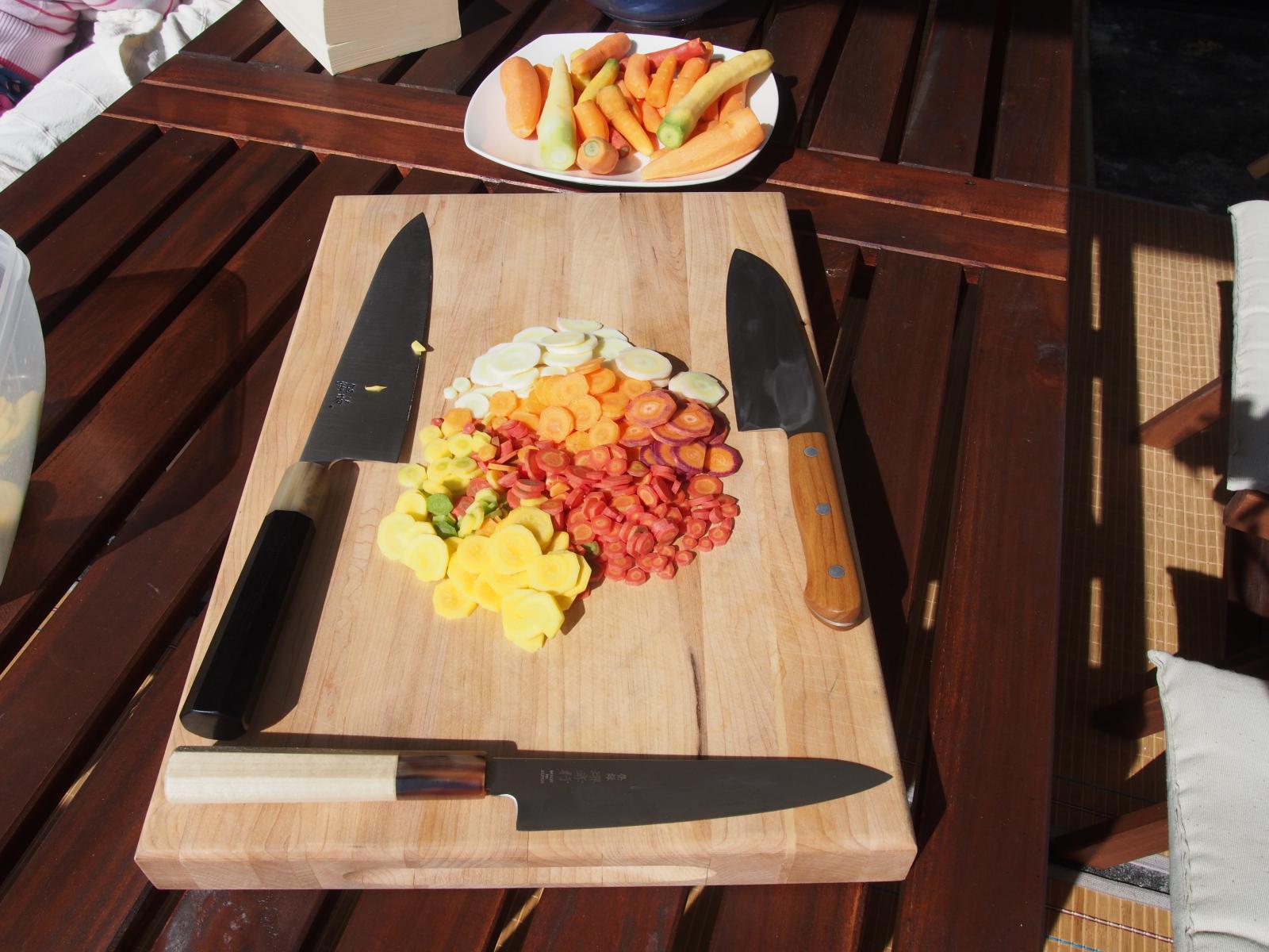

Ein Teller voller Karotten
Die Ausgangslage: Zu Beginn wurden die drei Testkandidaten geschärft, das Ashi und das Takayuki auf dem Naniwa Professional 5.000 (habe versucht, die maximale Schärfe raus zu kitzeln), das Herder habe ich mit dem Keramikstab auf eine bissige Schärfe gebracht, ein paar wenige Züge genügten hierfür.
Ergebnisse
Platz 3
Sakai Takayuki Grand Chef Wa Petty: Es war zu erwarten: Die Geometrie ist nicht so dünn wie bei den Mitstreitern, was man bei Karotten natürlich am deutlichsten merkt. Im letzten Drittel ist ein leichtes Knackgeräusch zu hören, ist aber nicht dramatisch.
Platz 2
Herder Lignum 3 rostfrei: Was soll ich sagen? Ich mag das Herder sehr. Es ist mit das beste Messer, das ich kenne und muss eigentlich kaum einen Vergleich scheuen. Mit seinem Solinger Dünnschliff und dem gerigen Gewicht sind Berge von Karotten kein Problem, im Gegenteil, das macht richtig Spaß. Wenn man bedenkt wie pflegeleicht und günstig das Messer ist (Klinge ist ja ident mit dem "normalen" Santoku, das knappe 50,-- kostet), müsste man zu dem Entschluss kommen, dass man kein anderes Messer braucht, aber wir sind ja alle verrückt, also verwerfen wir diesen Gedanken ganz schnell wieder.
Platz 1
Ashi Hamono Gyuto: Ja, man merkt einen Unterschied zum Herder, das Ashi gleitet noch angenehmer durch die Karotten, man kann es nicht gut beschreiben, man muss es spüren: Das Ashi geht mit einem kaum wahrnehmbaren "Zischen" durch das Schnittgut, es ist die wahre Freude.
Fazit:
Das Takayuki Grand Chef Wa Petty fällt in diesem nicht ganz fairen Vergleich wie erwartet etwas ab, Grund ist, dass es einfach weniger dünn ausgeschliffen ist, seine Stärken hat es in anderen Bereichen. Grunsätzlich mag ich es, es hat Charakter, ist schön leicht (liegt mir) und lässt sich richtig scharf ausschleifen.
Das Ashi - ich habe das Glück, die wohl begehrteste Materialkombination zu besitzen, blondes Horn, dunkles Ebenholz und Härteupgrade - liegt unangefochten an der Spitze, das Herder mit seinem fabelhaften Solinger Dünnschliff kommt ihm aber wenigstens ein bisschen nahe.
