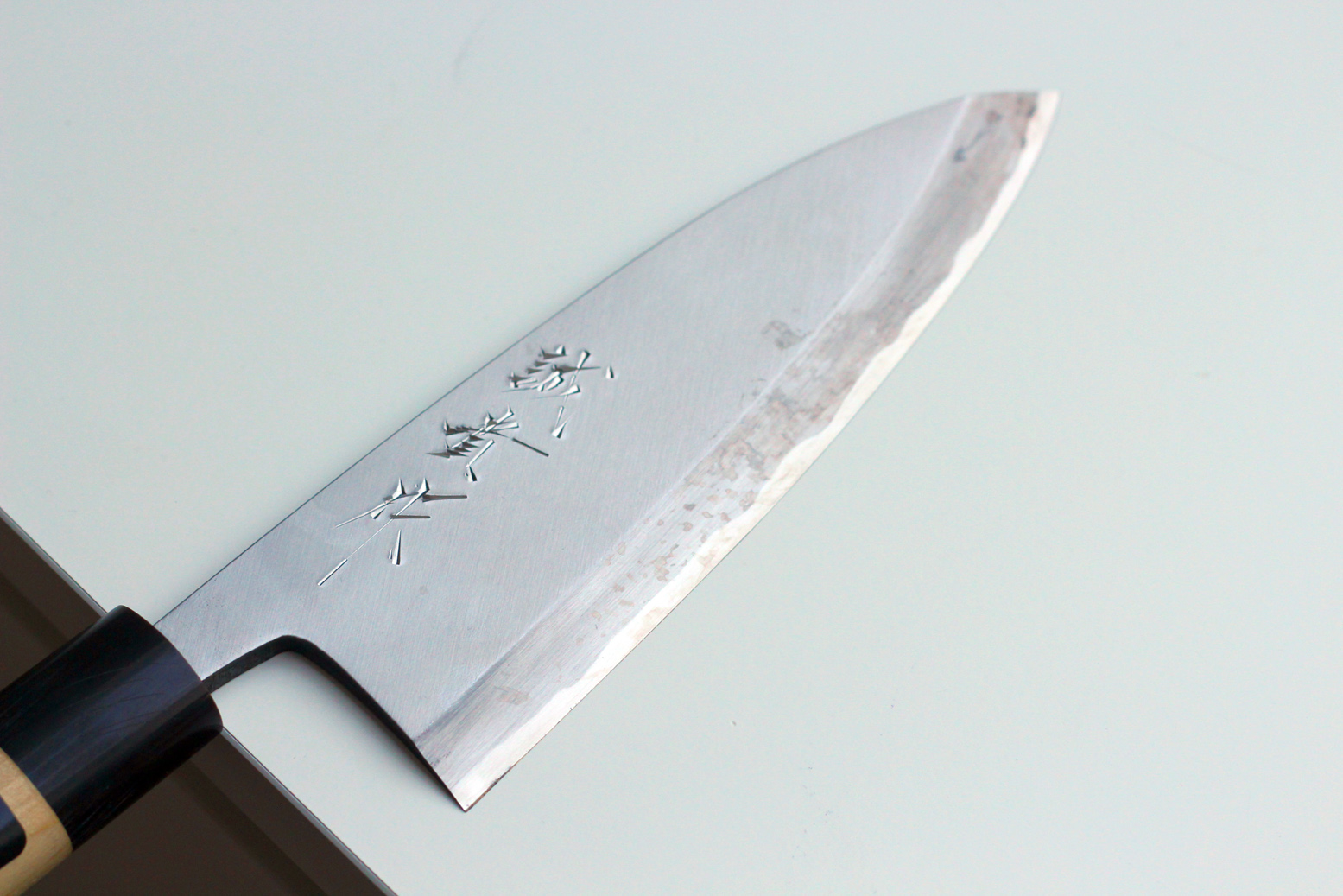

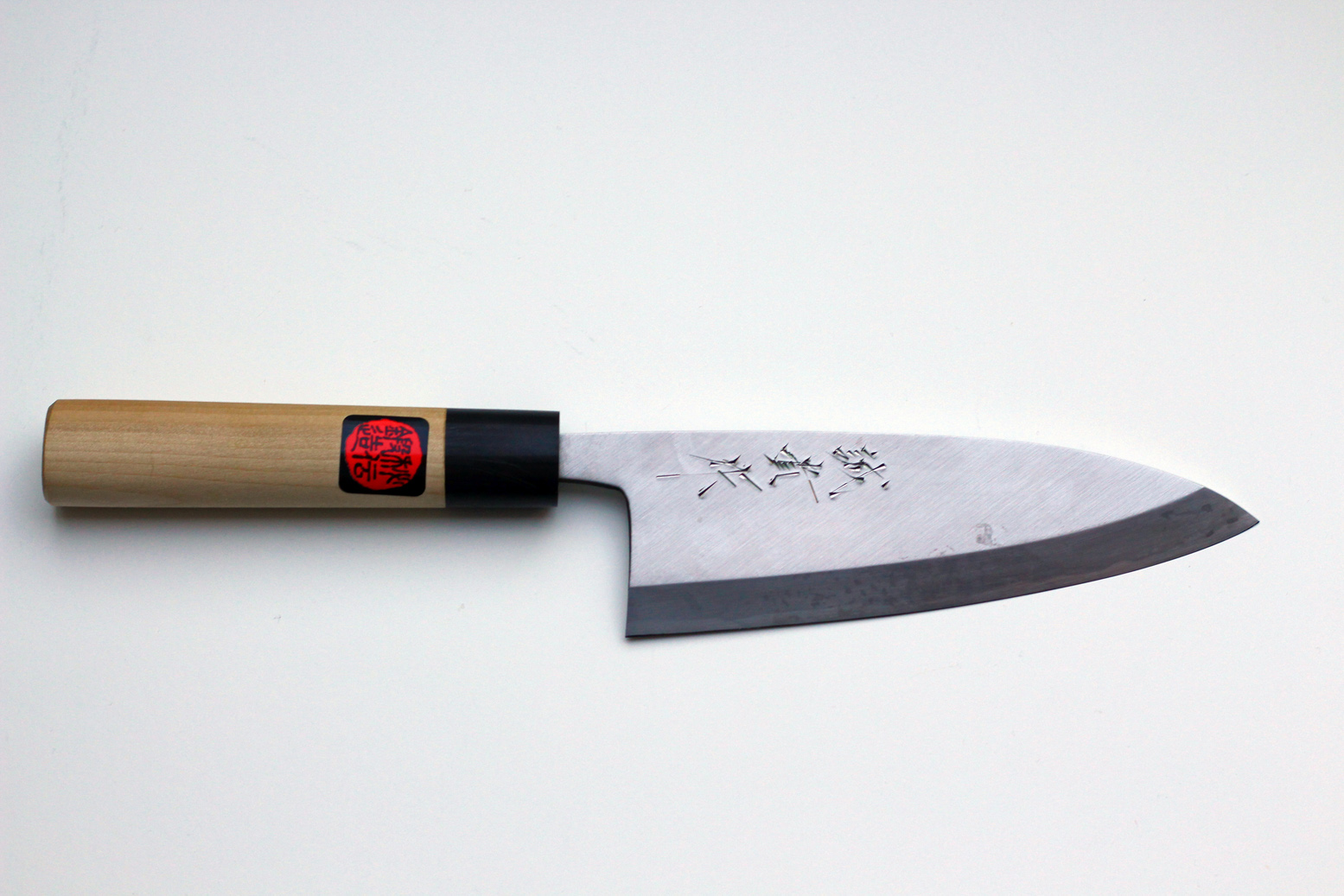

Gesamtansicht des Messers. Der erste Eindruck ist für mich durchaus positiv. Was den Shigekis oft nachgesagt wird, kann ich aber bestätigen: der Griff ist von ehr einfacher Natur. Bei diesem Messer ist er Oval.

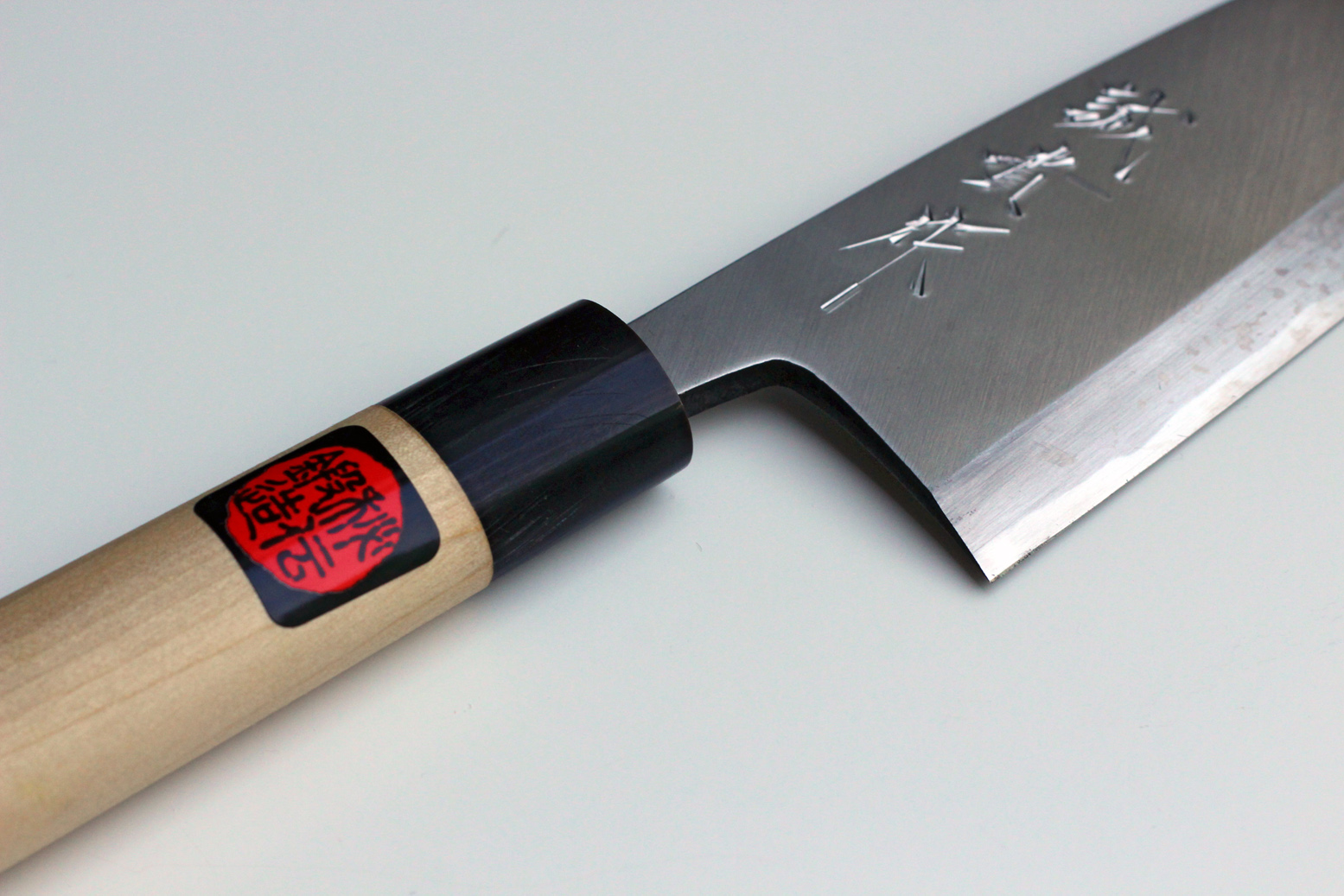

Der Kehl des Messers ist nicht poliert, aber die Ecken sind rund. Es gibt keine scharfen Kanten. Die Büffelhornzwinge zeigt deutliche Kratzer. Ich frage mich, ob mein Messer ggf. deswegen reduziert war? In der Beschreibung war es jedenfalls nicht angegeben.

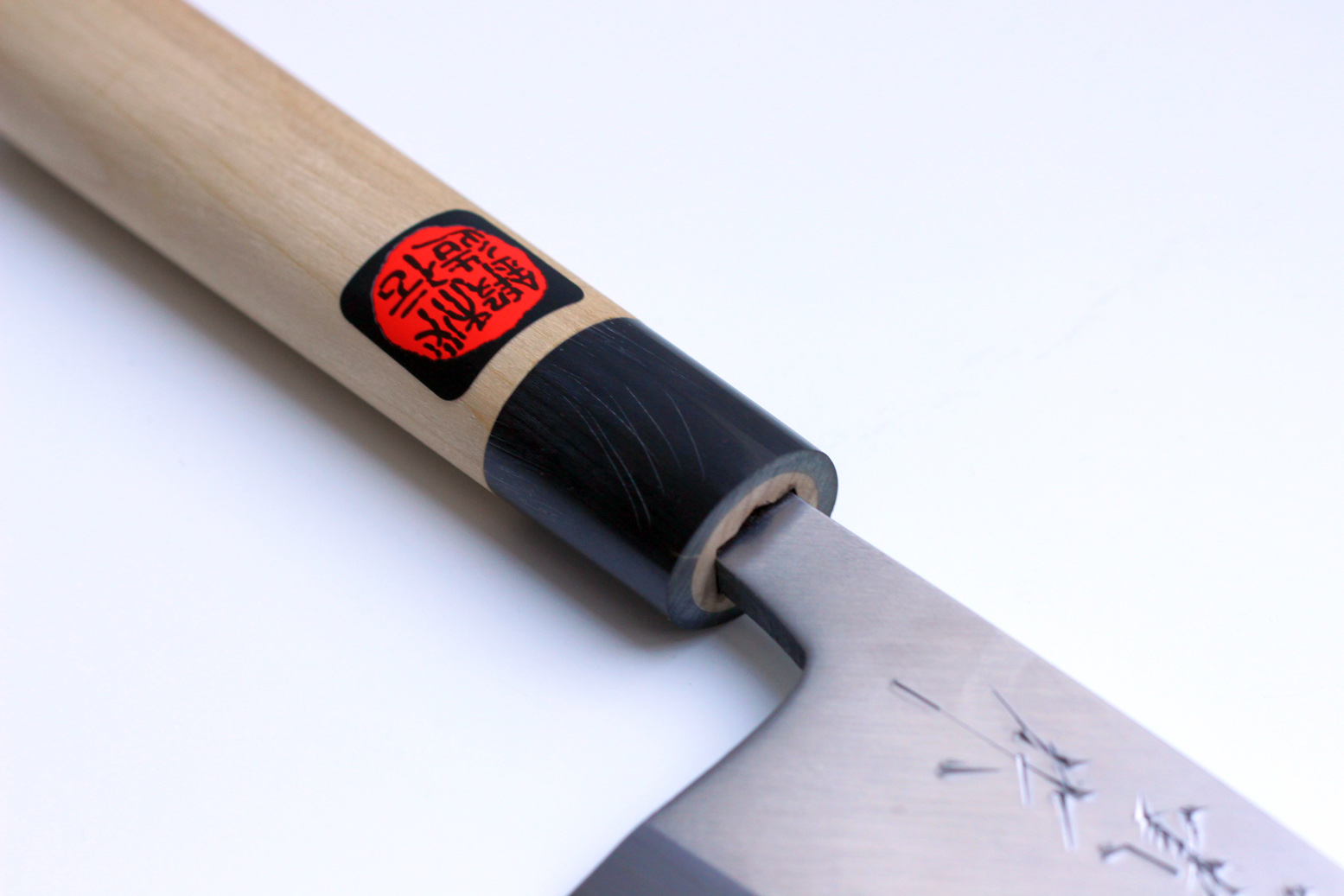

Was mich bei einem Messer zu diesem Preis enttäuscht hat, ist das Erlloch. Die Klinge sitzt bombenfest, aber die Bohrung hätte man durchaus verschließen dürfen meine ich. Auch die Zwinge wurde stirnseitig leider nicht poliert.

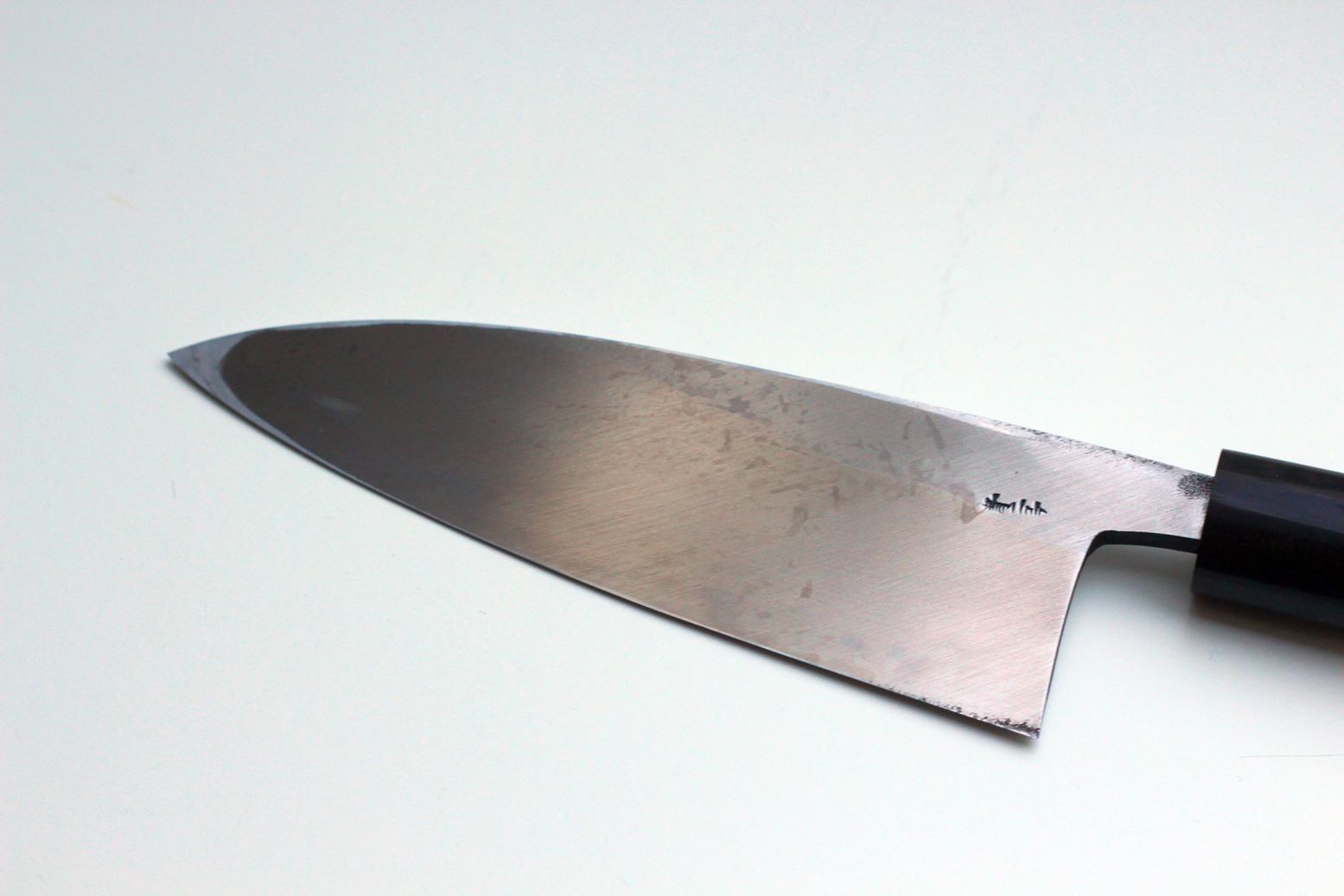

Die Rückseite der Klinge. Ich kann dazu leider nicht viel sagen; da fehlt mir die Erfahrung. Griffseitig war oben und unten jeweils ein wenig Rost zu sehen. Ich habe diesen mit Stahlpolitur und Küchenpapier entfernt. Hier möchte ich gerne eine Frage an euch stellen: Soll ich die Klinge hier bearbeiten? Und wenn ja, wie?
Die Klinge plan aufgelegt. Die vorderen drei Zentimeter stehen vielleich einen halben mm hoch, ansonsten absolut plan. Bei einem Deba ist dies verschmerzbar hoffe ich?

Von den Messern, die ich bisher gesehen habe, liegt dieses im Mittelfeld. Nicht total schlecht und stellenweise sogar sehr ordentlich. Besser als ein Tadafusa, aber nicht auf dem Niveau eines Shigefusa. Details wie das offene Erlloch stören mich.
Es gibt ringsherum keine scharfen Kanten (außer der Schneide... haha...) und der Rücken der Klinge ist ordentlich poliert. Der Kehl ist nicht poliert, aber die Ecken sind gerundet. Zwischen Griff und Zwinge ist mit dem Fingernagel ein ganz leichter Übergang spürbar. Dieser scheint mir eine leichte Fase im Holz zu sein, denn die Teile sind eigentlich fluchtend. Die Zwinge an sich ist aus dunklem Büffelhorn. Ich habe Exemplare mit deutlichem Muster gesehen, aber meine ist 98% schwarz. Sie hat bei meinem Exemplar jedoch grobe Kratzer, die sich im Holz fortsetzen. Sie sind also entstanden nachdem Zwinge und Griff zusammengeführt wurden. Die Zwinge ist außemrum ansonsten schön poliert, aber stirnseitig sehr grob gearbeitet.
Die Signatur der Klinge ist sehr schön und deutlich im Metall. Die Prägung auf der Rückseite ist nicht komplett sichtbar, da scheinbar rechtwinklig auf die hohle Klinge gedrückt? Die Klinge selbst macht einen guten Eindruck, obwohl vorne und hinten leichte Schleifspuren sichtbar sind. Die Schneide hat eine Mirkofase und geht von vorne bis hinten gängig über den Fingernagel.
