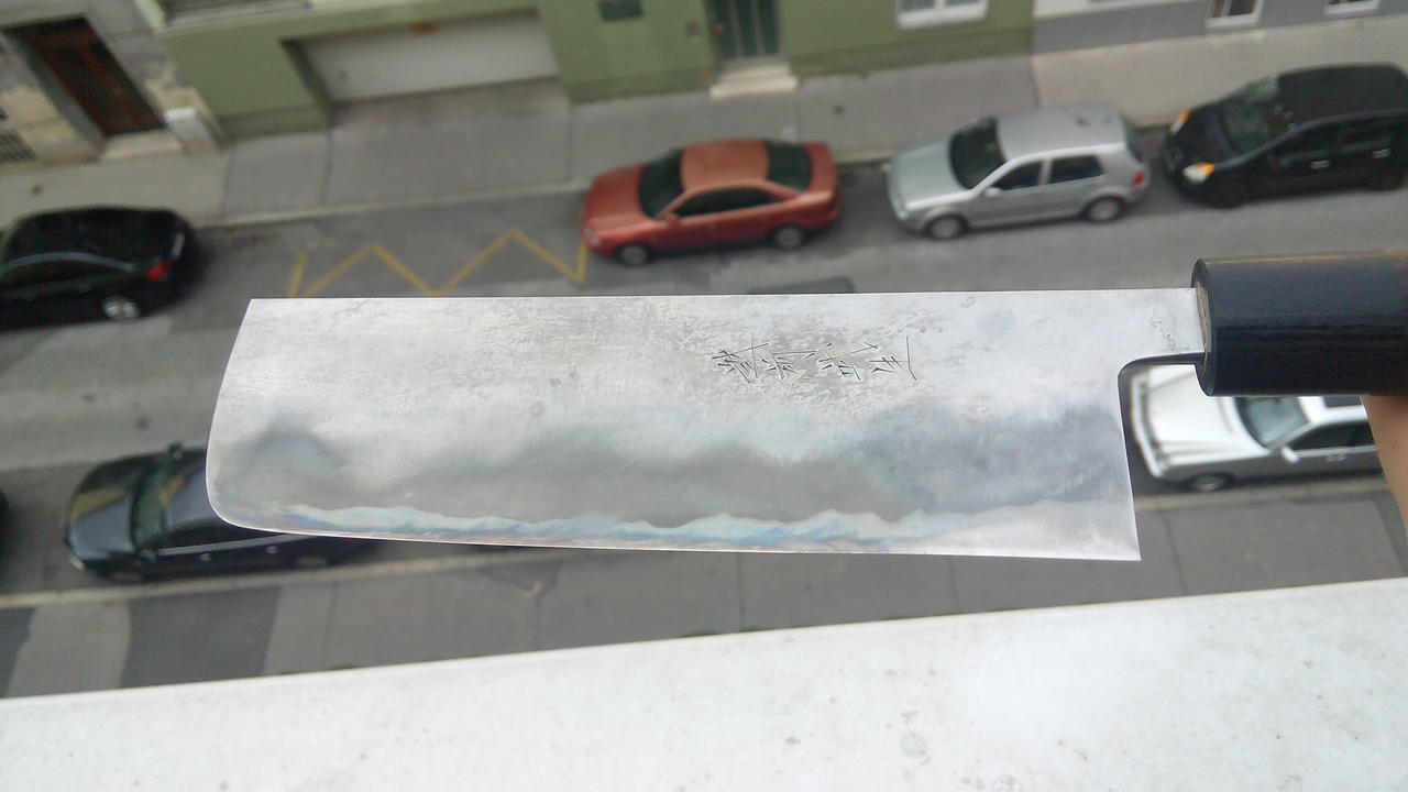

Hier die Shiro Kamo Migaki Nakiri - cleancut.se Version:
Ich denke der Unterschied im Geometrieverlauf ist gut zu erkennen, vor allem die unterschiedliche Wahl der Klingenstärke ist signifikant!

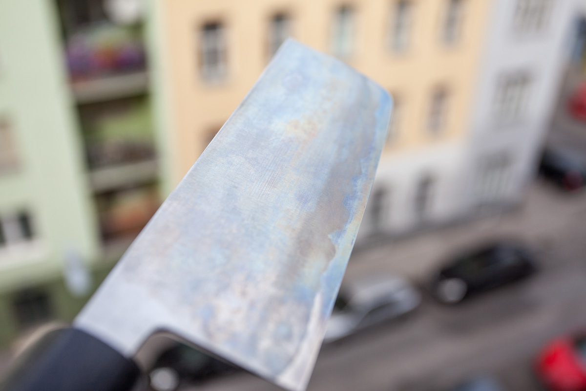

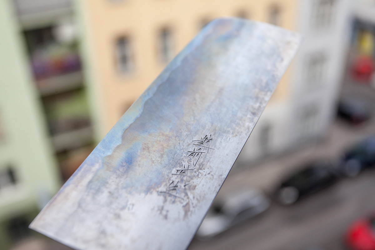

Hier mal 2 Fotos der Klinge nach knapp 3 Wochen Gebrauch.
Mir gefällt die Patina, die sich gebildet hat - schön bunt :eek:
Das Messer ist jetzt auch weit weniger reaktiv als am Anfang, keine Verfärbungen des Schnittgutes und kein Geruch beim Schneiden mehr und auch die Karottenscheiben lösen sich jetzt leichter :lechz:

So, heute mal wieder ein Update. Ich habs jetzt wieder richtig scharf bekommen, mein Fehler war, dass mein Schleifwinkel zu flach war - nach Bester 1200, King 3000 & 6000 (im Rahmen eines Schleifkurses probiert) war Armhaare rasieren völlig problemlos möglich.
Einen kleinen Ausbruch hatte ich davor zu verzeichnen - wann der passiert ist hab ich jedoch nicht mitbekommen..?
War aber auf dem Imanishi 1200 schnell weg.
Die Patina verändert sich jetzt an den meistgenutzten Stellen kaum noch, "Endstadium" sind wohl die dunkelgrauen Verfärbungen.
Unten an der Schneide ist die Patina durch den Neuschliff verschwunden, baut sich jedoch auch recht rasch wieder auf.
