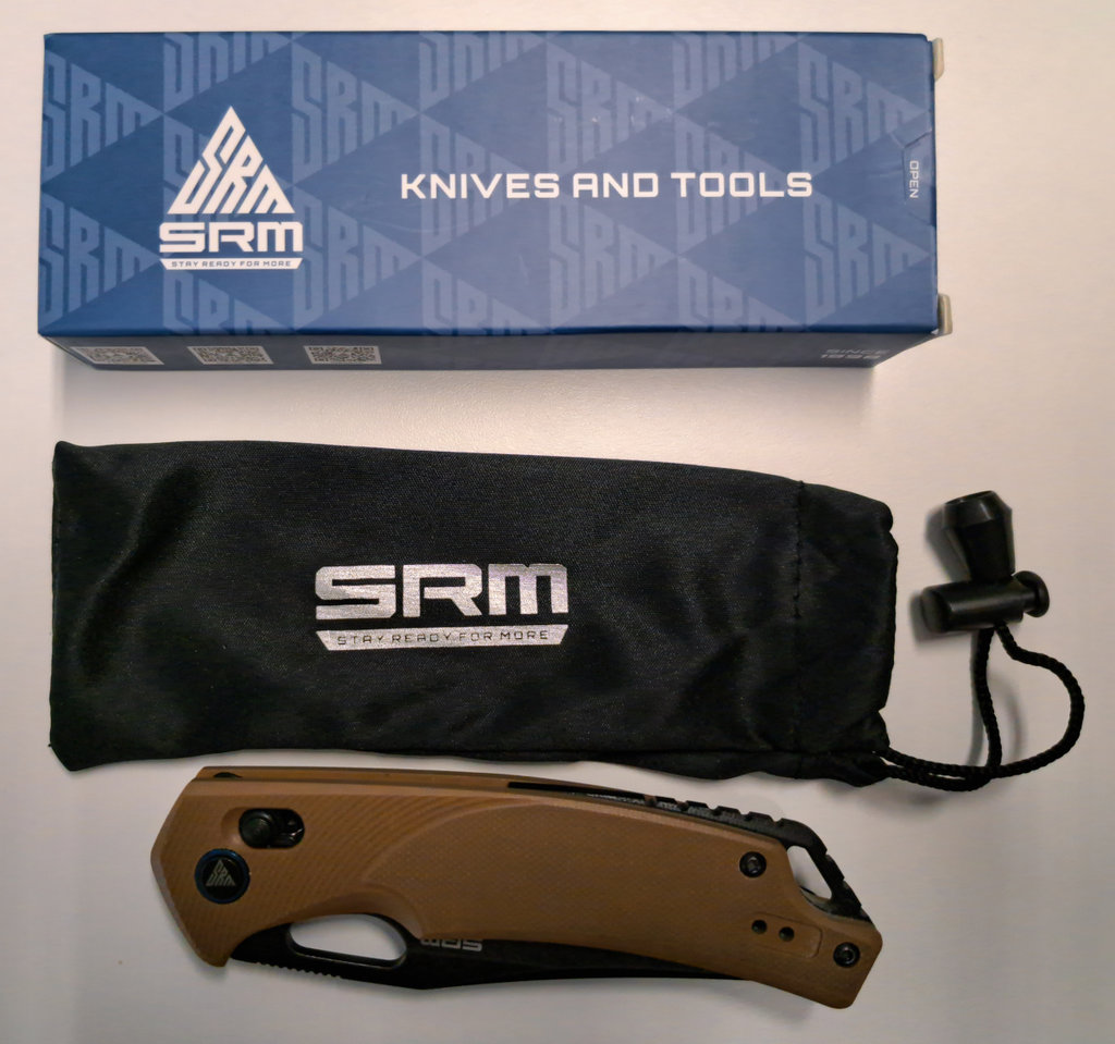

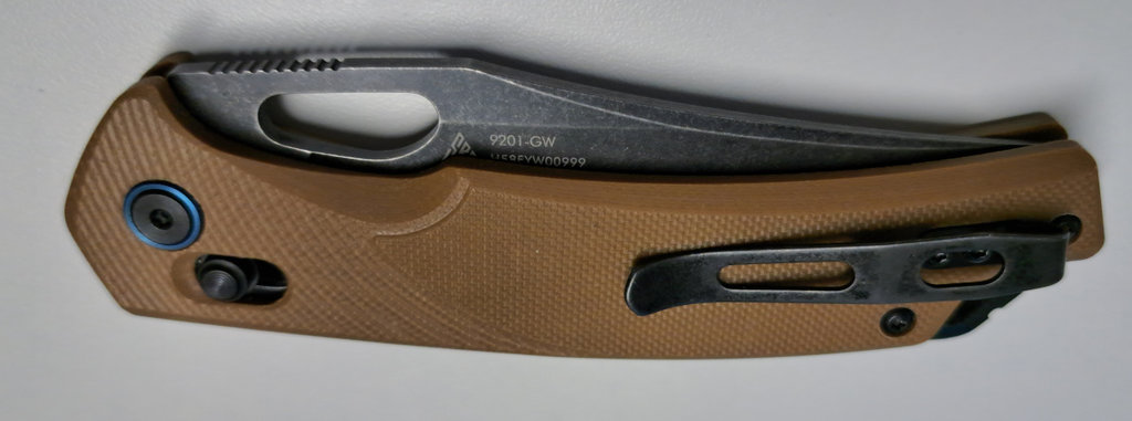

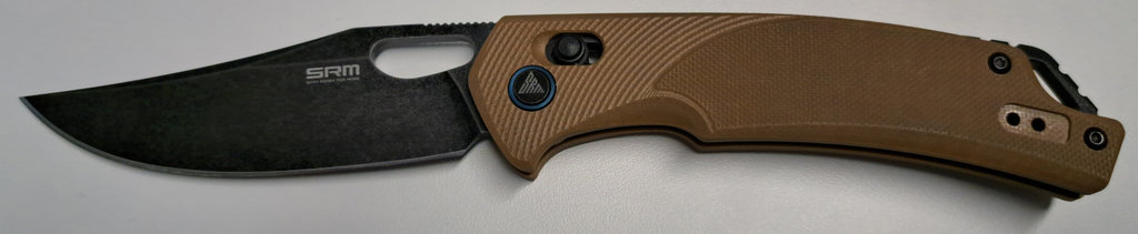

Beim Auspacken ist mir zuerst die etwas billige Optik der braunen G10-Schalen aufgefallen. Auf den Produktbildern sieht es eher Micarta ähnlich aus, in Realitas ist es eben brauner Kunststoff. Wie schon oft bei Sanrenmu in der Vergangenheit ist das Messer in einer recht einfachen Pappschachtel verpackt, die auch eine kleine Stofftasche enthält. Um den Pivot, der nur einseitig eine Torx-Schraube aufweist, ist ein kleiner blau eloxierter Ring um das SRM Logo eingelegt, was eine kleine Auflockerung zum doch recht taktischen Look ist. Die Verarbeitung ist aus meiner Sicht sehr gut, insbesondere wenn man den Preis betrachtet. Es gibt keine scharfen Kanten, lediglich der G10-Spacer könnte noch etwas feiner gearbeitet sein.

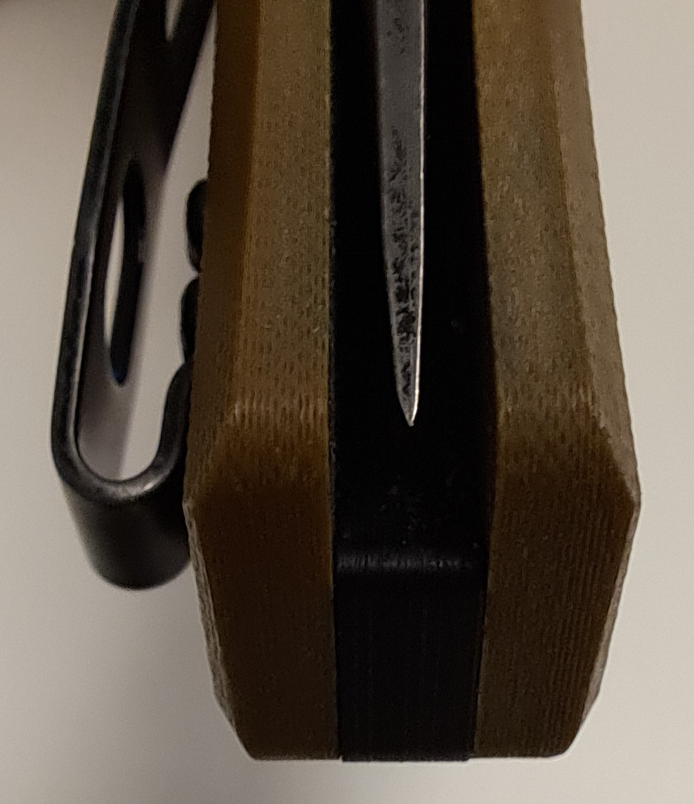

Der Klingenstand ist perfekt mittig, nichts wackelt. An der Spitze sieht man, dass der Anschliff leicht ungleichmäßig ist, ich hoffe das kommt auf den Bildern raus.

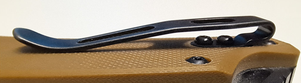

Der Griff ist 21 mm dick und in etwa 24 mm hoch. Der Fingerauschnitt verhindert ein unbeabsichtiges Abrutschen zur Klinge zuverlässig, ein recht angenehmes Jimping auf dem Klingenrücken sorgt außerdem für guten Halt und Kontrolle. Die Öffnung des Messer funktioniert in verschiedensten Varianten tadelllos, ob über den Ausschnitt in der Klinge, unter Nutzung des Ambi-Locks oder mit dem Spyderco-"Flick". Der Klingengang ist tatsächlich nach etwas Einarbeiten so gut, dass es das erste Messer ist, bei dem ich diesen Flick auch als Fingerlegastheniker geschafft habe. Für den alltäglichen Gebrauch ist das Messer so sehr angenehm zu nutzen, für stundenlange Arbeiten würde ich natürlich trotzdem ein Fixed mit entsprechend geformtem Griff bevorzugen. Der Clip stört mich an andere Messern oft, hier liegt das Messer auch mit Clip gut in der Hand und erzeugt keine störenden Hot-Spots.
