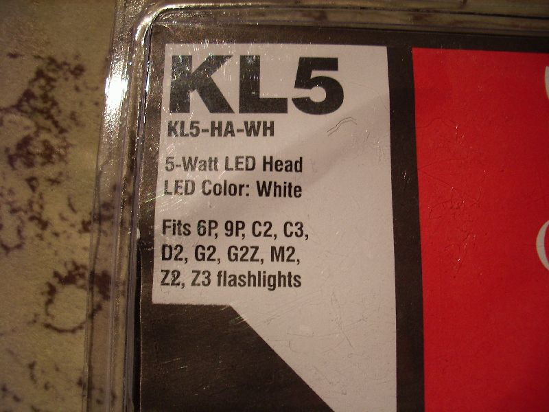

Heute ist endlich auch mein kl5 angekommen.
Aber ich bin jetzt etwas (ganz viel ?) :confused: verwirrt ! !
Denn auf dem Orginal eigeschweißten Beileger steht :eek:
KL5
Fits 6P, 9P, C2, C3, ... Z3. :confused:
Ich dachte immer die KL4/5 dürfen nur mit 6V betrieben werden. Bei verwendung einer P/C/Z3 würde ich doch aber 9V drauf jagen.

KL5 und 9V
Das haut mich auch um, bisher war es für mich immer in Stein gemeißelt, dass der KL5 nur bis 6V betrieben werden darf :confused:.

Hallo Nestor,
es gibt eine Aussage von mir:
Der KL5 eignet sich zum Betrieb mit 3xCR123, aber nicht zum Betrieb mir 2xLIR18500, oder größer.
Der KL5 hat keine Regelung, sondern einen Boost Treiber.
Bei 3xCR123 sorgt der Innenwiderstand der Zellen für einen Spannungsabfall, der den Betrieb möglich macht.
Die 18500er haben jedoch einen erheblich niedrigeren Innenwiderstand und dadurch bricht die Spannung unter Last kaum ein.
Resultat: der KL5 wird glühend heiß.
Heinz

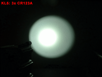

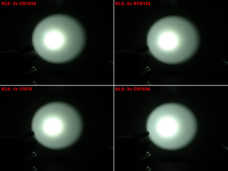

Denke das ist ok so. Bei meinem KL5 zeigen sich keine erkennbaren Helligkeitsunterschiede beim Betrieb mit 2x CR123A, 2x RCR123 oder 1x 17670. Lediglich mit 3x CR123A wird er etwas heller.
Anbei die Beamshots (alle mit f/8.0, 0.5sec, ISO80, gleicher Weisabgleich). Auf die Schnelle war es nur mit (ungewöhnlichen) seitlichen Aufnahmen zu machen.
und als animiertes GIF

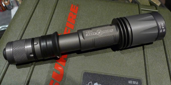

Bei meiner L5 ist im übrigen der Kopf nicht verklebt worden, was einen Mod schon mal etwas erleichtern würde. Interessant allerdings ist, dass er so einfach auf einen M3 Body aufschraubbar ist. Sieht sehr gut aus wie ich finde :D

Hi,
danke an Eric für die tollen Beamshots - das sieht
gut aus...:)
Ich denke, da ist ein G3-Body fällig. Leider hab ich

Der KL5-Kopf auf dem M3 Body - toll - sieht aus,
als wäre er dafür gemacht - ich liebe das SF-Lego!
