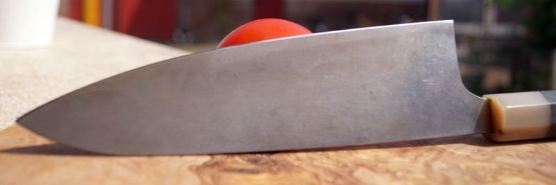

Anbei ein paar Bilder meines letzten Neuerwerbs. Es handelt sich hierbei um eine Gyuto-Fertigklinge mit Steckangel von Jürgen Schanz aus 1.3505, die ich mit einem selbstgemachten Griff aus Mooreiche und hellem Horn versehen habe:
Maße
Klingenlänge: 19 cm
Klingenbreite: 5,3 cm (breiteste Stelle)
Klingendicke: 2,2 mm
Grifflänge: 14,5 cm
Gewicht: 127 g leicht
Die Klinge habe ich mit einer Kaffee-Essigreiniger-Mischung geätzt und damit eine m.M.n. sehr schöne schöne Patina erzeugt.
Hier die obligatorische Geometrie-Ansicht ;):
Und hier kann man sehen, dass ich etwas geschummelt und keine echte Zwinge gebastelt habe :glgl: :
Die Klinge mit Steckangel und Carbonstahl war ein Glücksgriff, Jürgen Schanz schrieb mir nämlich, dass er nur noch mit rostträgen Stählen (vor allem SB1) arbeitet und gar keine Carbonstähle mehr ordert und verbaut. Diese Klinge "lag noch in einer Schublade rum" :cool:.
Ich musste Kehl und Rücken noch abrunden und polieren und auch die Steckangel ausdünnen, um einen Wa-Griff anbringen zu können.
Der Griff ist übrigens der zweite Anlauf, der erste ging voll in die Hose :rolleyes:. Mein höchster Respekt an all die Messermacher, die perfekte Griffe für Steckangeln herstellen können :super:.
Der 1.3505 nimmt eine sehr feine Schärfe an und hält sie auch gut. Insgesamt ist mir der Anschliff noch nicht fein genug, da muss Herr Schanz noch mal ran und der Klinge eine Schlankheitskur angedeihen lassen :D...
Aber auch so macht die Arbeit damit sehr viel Freude :super:.

Kannst du noch ein wenig ausführlicher auf den Griff eingehen, ich "tüftle" aktuell an einer ähnlichen Lösung herum, auch ein Wa-Look, aber mit weit unempfindlicherem Material, ähnlich Micarta, das auch sorglos unter fliessend Wasser abgespült werden kann.
Womit hast du den Erl verklebt und abgedichtet und wie tief geht dieser in den Griff hinein? Erzähl doch ein wenig detailreicher wie du beim Griff "geschummelt" hast! :D
Gruß, güNef
Ich vermute mal er hat dahingehend geschummelt, dass er nen Block Horn auf nen Block Mooreiche geklebt und dann das Loch für die Steckerl passend gebohrt&gefeilt hat... im Gegensatz zu der klassischen Herstellungsweise, wo die Horn-Zwinge über das Holz gestülpt wird und es somit beim Blick von oben auf die Zwinge sichtbar bleibt.
"Trotz" der Schummelei dickes Chapeau von mir...würde mich ebenfalls wie güNef dafür interessieren, wie du letztendlich den Griff gebaut hast...
Genau richtig :D.
Die Bohrung für die Steckangel war schon eine echte Herausforderung, da sie lang (mindestens 8-9 cm), dünn (2,5 mm) und breit (18 mm an der breitesten Stelle) sein musste... Da fällt mir ein, dass der Griff schon der dritte Anlauf war - beim ersten mal ist mir der dünne lange Bohrer im Holz abgebrochen :glgl:...
Ich habe dann den Mooreichen-Kantel mir einem 10er Holzbohrer aufgebohrt und mit einer dünnen Säge (Victorinox ;) ) "eingeschlitzt". Für die Horn"zwinge" habe ich dann mit einem 3er Bohrer 4 Löcher dicht an dicht gebohrt und dann genau passend für die Angel gefräst (Dremel).
Dann habe ich erst Horn und Holz mit 2-Komponenten-Epoxyharz verklebt (war nicht leicht es so zu machen, dass Klinge und Griff in einer Flucht sind - so habe ich den zweiten Griff versaut ;) ). Dann habe ich die octagonale Kontur geschliffen (erst Bandschleifer, dann per Hand). Am Ende dann alles mit dem Harz verklebt und damit die "zu große" Bohrung im Holz verfüllt.

Bei meinem Hohenmoorer ist die Schneidfase um 2/3 schmäler und der Geometrieverlauf nicht wiederzuerkennen. Am Kehl sind es 1mm über der Wate 0,32mm, in der Schneidenmitte 0,28mm und knapp vor der Spitze 0,22mm! Der erste Möhrenschnitt hat die Zahlen bestätigt, das geht geräuschlos durch, zwar nicht so irre wie mein Kamo-To, aber absolut zufriedenstellend. Durch den etwas höheren Druck beim Schnitt, im Vergleich zum Kamo-To, verbeißt sich die Schneide im Brett, so das ich sogar ein wenig bremsen muss, so scharf ist das Teil. Wie kann es zu solchen Differenzen kommen? In Wahrheit sind das ein paar 1/10mm die an der richtigen Stelle über „schnittig oder nicht“ entscheiden. Jede Handarbeit bleibt Handarbeit und jeder Könner hat mal einen schlechten Tag, der die Routine bricht.
Ich habe eben mal bei meinem Schanz-Gyuto nachgemessen:
Am Kehl sind es 1mm über der Wate 0,30mm, in der Schneidenmitte 0,23mm und knapp vor der Spitze 0,27mm. Also in etwa vergleichbar, mit etwas "robusterer" Spitze.
