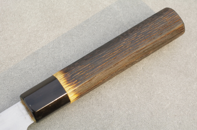

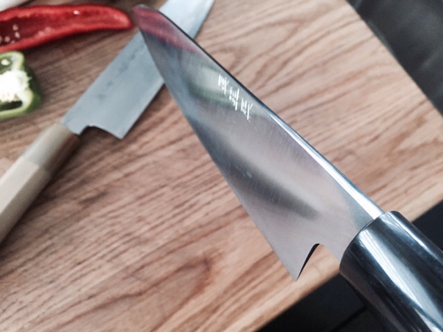

Erster Eindruck:
Das Gyuto ist gut verarbeitet, aber es ist kein poliertes Sammlerstück wie ein Aoki von Doi oder ähnlichen, Workhorse beschreibt das Messer auch in dieser Hinsicht recht gut.
Alles handwerklich gut gemacht, aber nicht makellos. Wobei ich das Gefühl habe der Schmied legt darauf auch keinen Wert. Worauf er wohl Wert legte war die Griffmontage, den diese ist perfekt.
Das Messer ist kein Leichtgewicht, 180g sind schon solide für ein 210 Gyuto, das 240 Suisin wiegt zum Vergleich gerade mal 147g.
Die Daten:
Schneidlage Shirogami 2 Stahl
Gesamtlänge 37,8 cm
Klingenlänge 21,6 cm
Klingenhöhe max. 47 mm
Gewicht 179,1 g
Breite Klingenrücken:
Am Kehl. 5mm
Mitte. 2 mm
2cm von vorne 1,2 mm

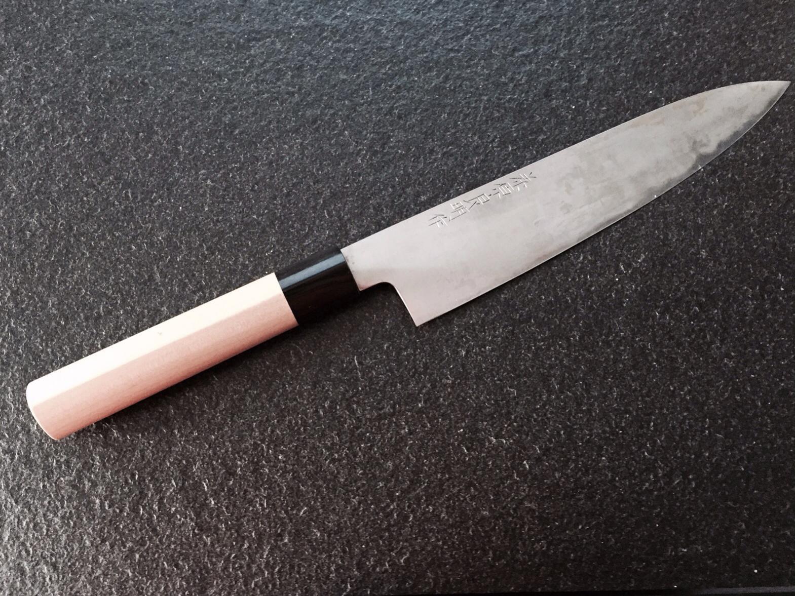

Aktuelle Bilder zur Patina

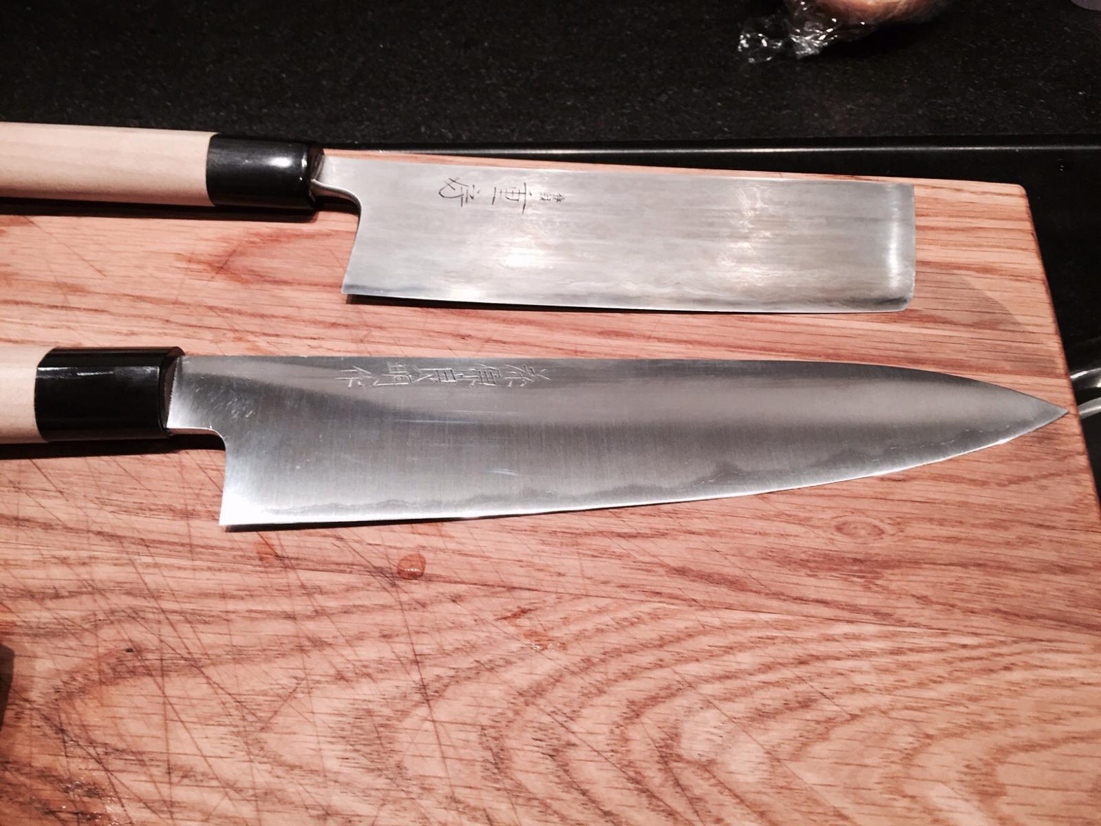

Du hast doch ein Shigefusa Santoku. Gibt es zwischen dem Kato und dem Shigefusa signifikante Unterschiede in Bezug auf die Schneidleistung?
Und die Symmatrie der Katos wird ja oft als asymmetrisch beschrieben. Ist das bei deinem Kato feststellbar?
Von Shigefusa habe ich das Nakiri und halte es für einen Tick schärfer als das Kato, kann es aber aufgrund der Größe nicht direkt vergleichen.
Mein Gyuto ist asymmetrisch geschliffen, die rechte Seite ist auch balliger als die linke. Ich vermute mal das hat wohl mit der Food release zu tun.
(Mit dem Begriff konnte ich vor dem Kato nichts anfangen, musste erst mal Googeln)

Die Klinge ist ausgesprochen reaktiv, benutzen und liegen lassen ist beim Kato keine gute Idee.
gilt das für die Schneidlage und die Außenlagen gleichermaßen und färbt die Klinge helles Schnittgut sichtbar an, bzw. "schmeckt" und riecht man auch was?
Mein Wakui ist sehr "patinabildend" ohne negative Auswirkung auf das Schnittgut, daher sehe ich das sogar als Vorteil, weil es rasch zu einer passiven Schutzschicht kommt. Ob einem das optisch gefällt steht auf einem anderen Blatt, aber bei einer bewussten Workhorse-Wahl wie deiner, wird dich das vom Aussehen wohl nicht weiter stören.
Gruß, güNef
AW: Kurzvorstellung YOSHIAKI FUJIWARA Kato 210MM GYUTO 馬車馬 HO Workhorse
hi güNef,
es ist eigentlich nur die Außenlage die reagiert, aber wie bei deinem Wakui kommt es zu keiner Auswirkung auf das Schnittgut. Ich habe heute Gemüse für ein Raclette geschnitten unter anderem Zwiebeln, die waren nach 2 Stunden immer noch weiß.
Mit gefällt diese lebende Patina an einem Messer, man sieht genau wie es benutzt wurde.
