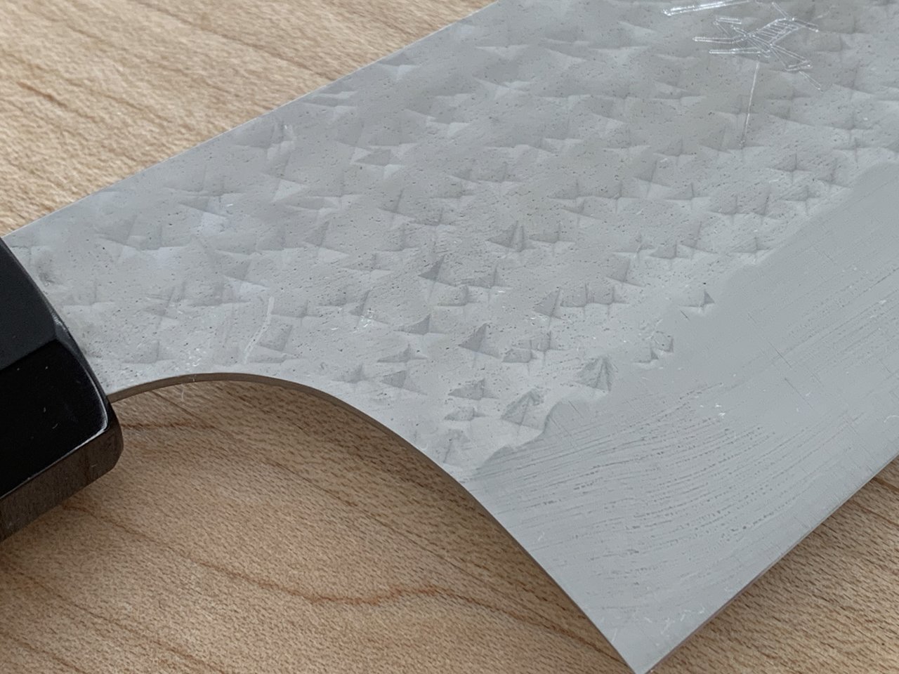

+ Außergewöhnliches Tsuchime finish, das am Knöchel nicht stört und für leicht besseren FR sorgt, da recht glatt aber wirklich nur leicht

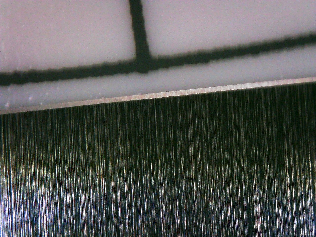

+ Scharf aus der Box, nagelgängig, geht aber glaube ich noch mehr. Zum Vergleich habe ich das Aoki frisch von der Tormek T1 verwendet

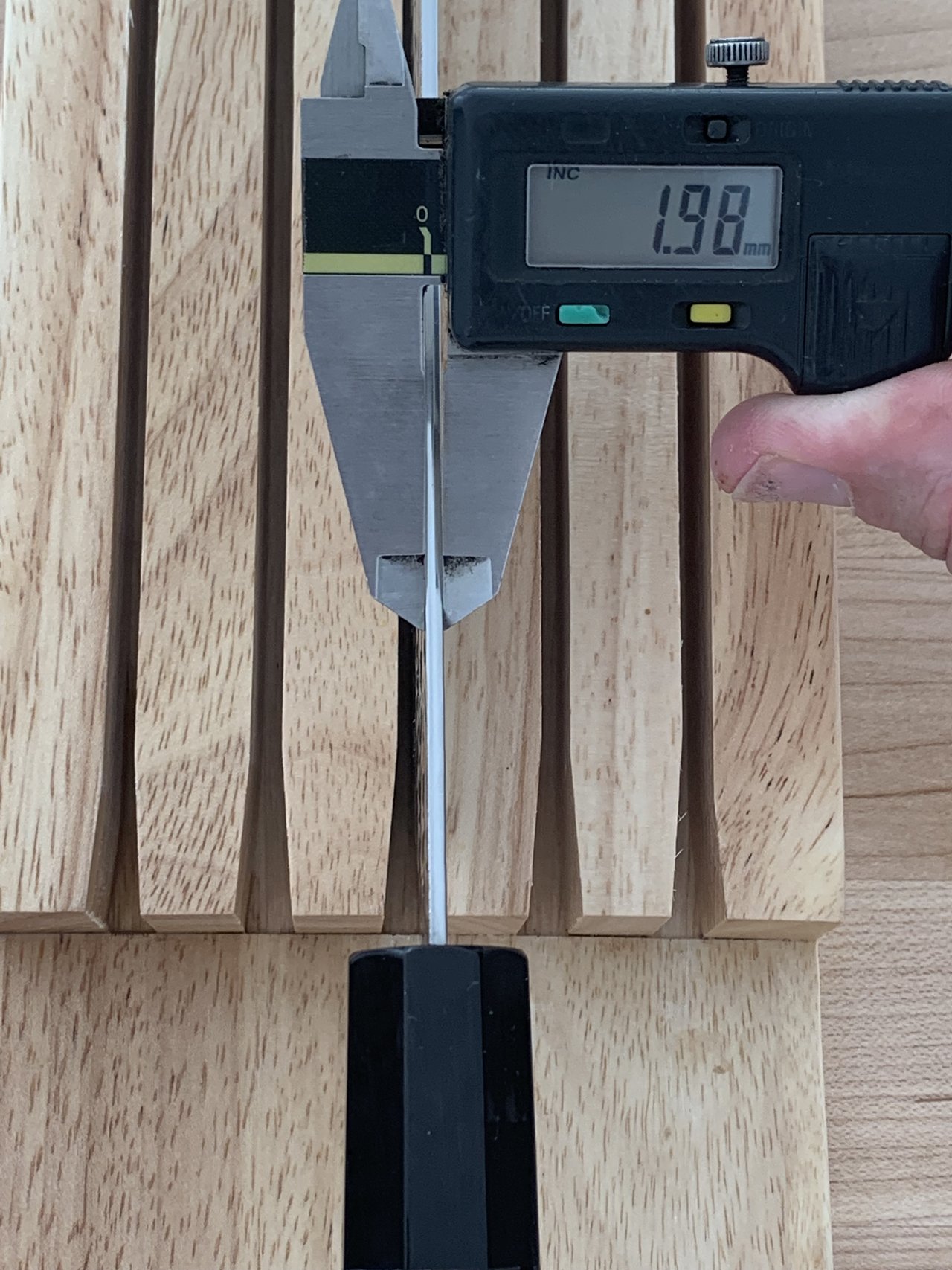

- Schneidfreudigkeit sehr gut aber leicht schlechter als das Aoki. Der Rücken bleibt bis zur Spitze konstant auf 2 mm. Auch wenn alle sagen, das hätte mit der Schneidfreudigkeit nichts zu tun und das die Geometrie über der Wate entscheidend wäre, das kann ich so nicht bestätigen (und das hatte mich auch beim Schanz Custom gestört, das hatte 2,5mm). Das Aoki hat einen Taper von 2 auf 1 auf 0,5 mm, über der Wate vergleichbar mit 0,16, das Aoki schneidet leichter. Es kommt bspw. im Zugschnitt mit einer Bewegung durch eine Möhre, dafür benötigt das Yu 2 Züge. Ggf. schleife ich es nochmal nach, um einen direkten Vergleich zu haben.

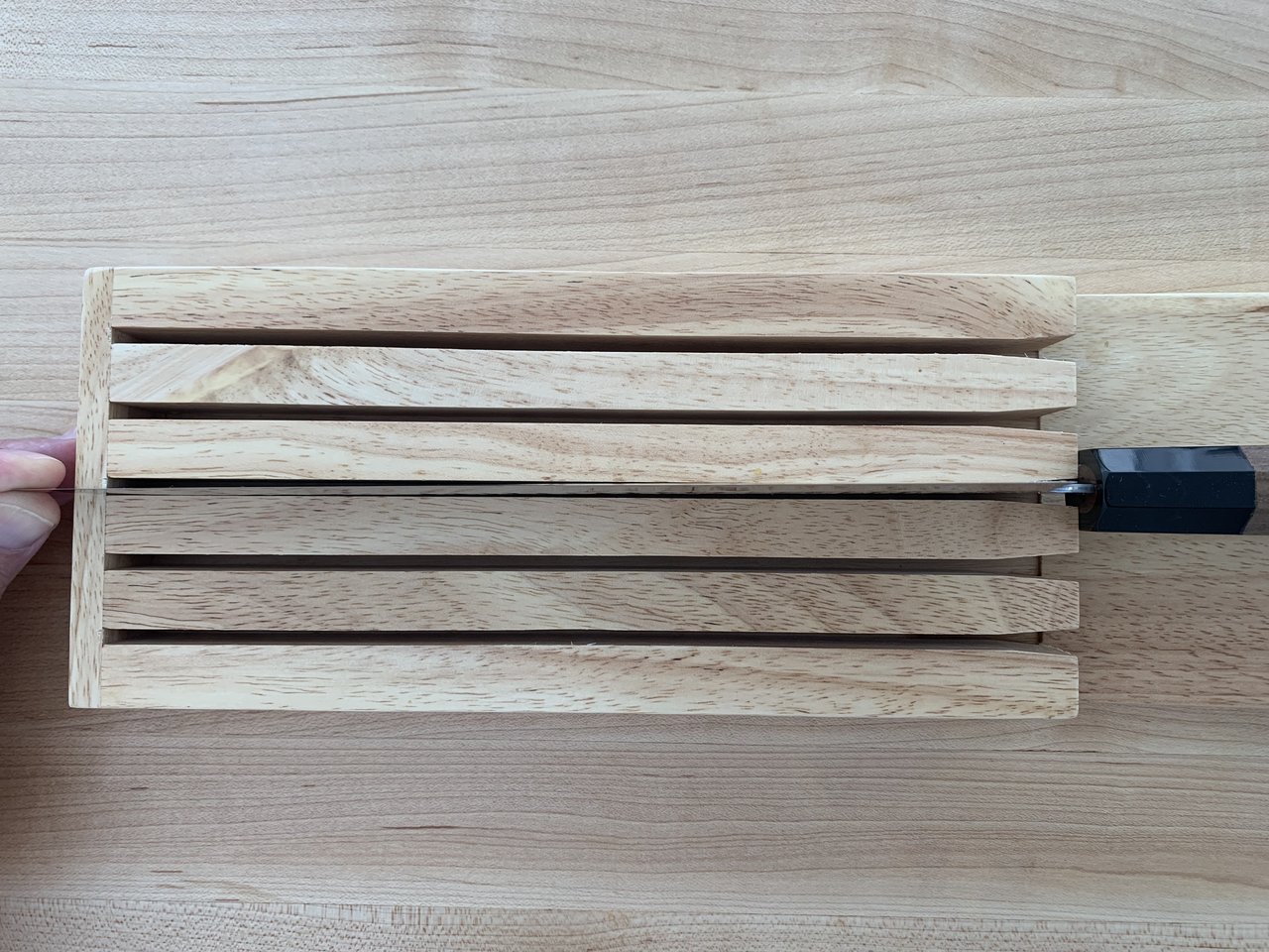

- Klingenrücken nicht gerade, Schnittgut kann nicht vollständig beiseite geschoben werden

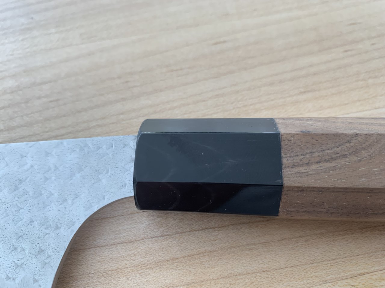

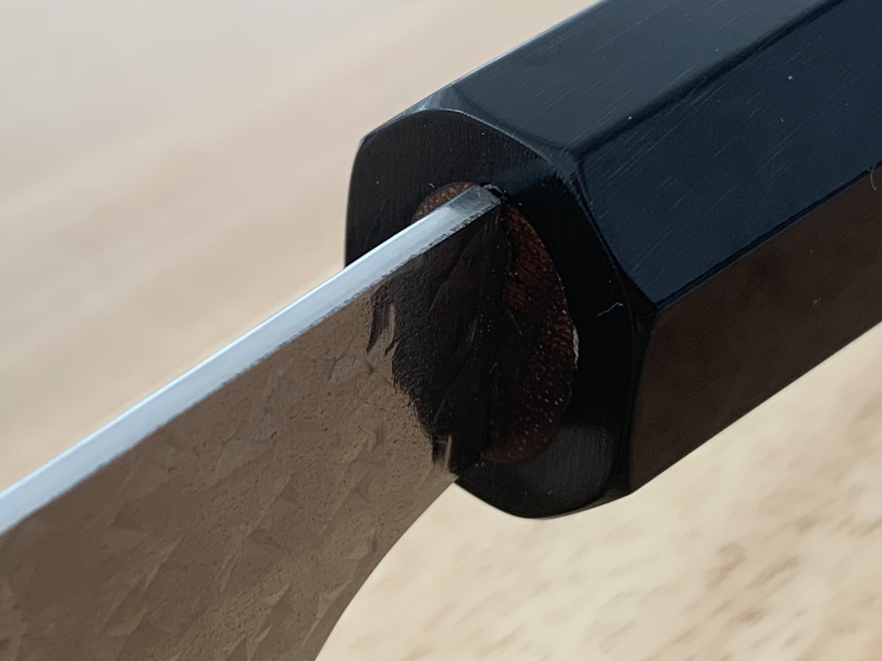

- Kleinere Qualitätsmängelchen (ich bin eher penibel), Übergang von Griff zur Zwinge ertastbar, kleine Fehlstelle dort wo die Klinge in den Griff eingepasst ist (mir fehlt das Fachwort dafür)
