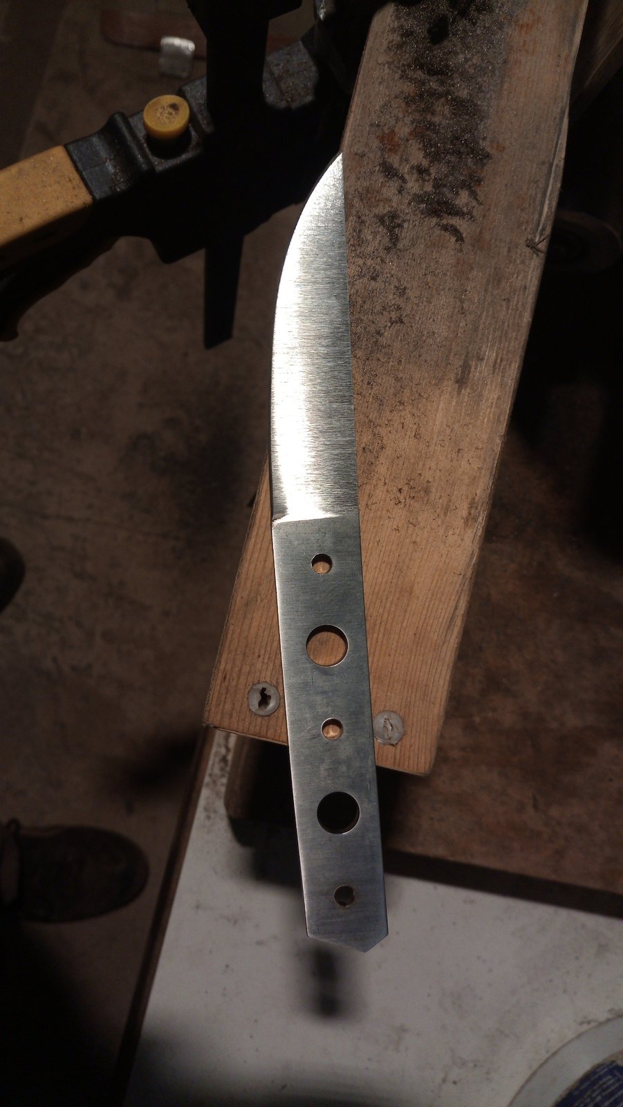

Erster Eindruck der Dinger: ganz schön massiv von der Geometrie, sozusagen ein Donnerkeil. Für eine Stichwaffe ok, aber nix für mich als Messer. Mit einer Überarbeitung habe ich schon gerechnet auf Grund der Bilder, also keine Enttäuschung.
Dazu kam noch, dass die Kanten im Erlbereich etwas rund poliert waren und mir die sehr modisch, schräge Ausführung des Anschliffs am Übergang Ricasso/ Schneide und auch das Griffende nicht gefiel sowie der Erlbereich kurz und irgendwie nicht optimal gestaltet war.
Und: die Bohrungen im Erl habe mich noch kurz gedanklich beschäftigt. Statt Corby-Nieten in 4,7mm kamen dann Bohrer aus Hartmetall in 5mm ins Haus und es ging los:
Das ging super - man muss nur beim Durchbohren am besten etwas unter die Klinge legen, damit man beim Austreten des Bohrers das gute Stück nicht abbricht.
Dann Schneidflanken nacharbeiten (14c28N ist kein stressiges Material und Cubitron-Bänder leisten sehr gute Arbeit -das Band war im Anschluss noch tadellos):
Etwas feiner geschliffen dann:
Man sieht, dass im bauchigen Bereich etwas mehr abgetragen ist - leider habe ich zu spät gemerkt, dass die Klinge leichten Verzug hat. Das ganze lässt sich vom Anschliff der Schneidflanken soweit korrigieren, dass da keine groben Ungleichmäßigkeiten und er Geometrie entstehen - so fern man damit leben kann, dass die Spitze rund 1-1,5mm aus der Flucht läuft. Nach einigen Tests, wo ich von der Spitze zum Ricasso die Klinge auf einem Stück Papier abgerollt habe und mir den Abdruck angeschaut habe, habe ich mich dafür entschieden, damit zu leben: die Handführung einer Klinge ist wesentlich unpraziser, als dass sich dieser Makel drastisch im Alltag bemerkbar macht. Zudem kann man durch die Griffgestaltung dieses aus der Flucht laufen etwas vermitteln. Ein Richtversuch beim derzeitigen Bearbeitungszustand hatte bei der folgenden Beseitigung der Richtspuren eine zu dünne Klinge bedeutet.

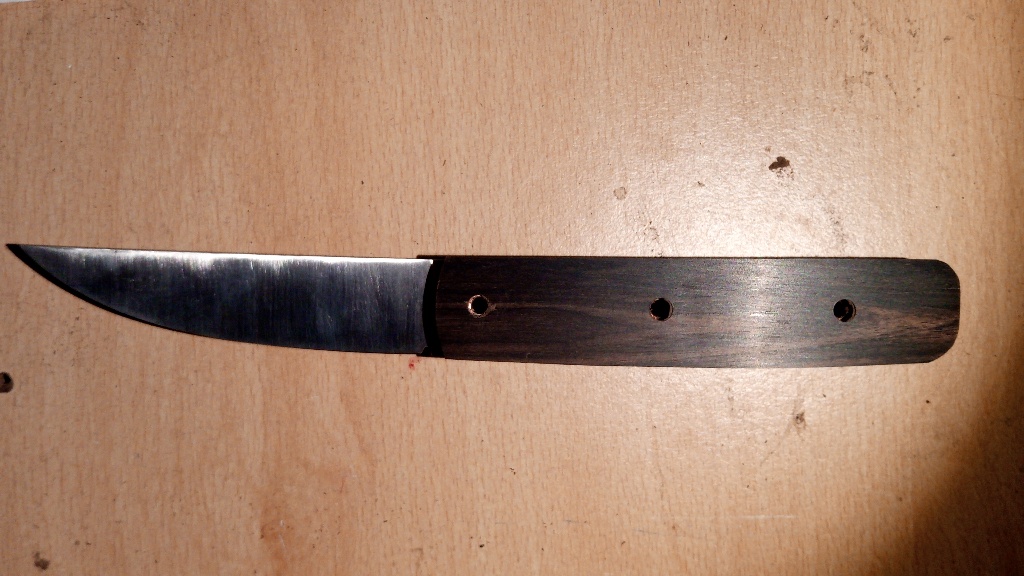

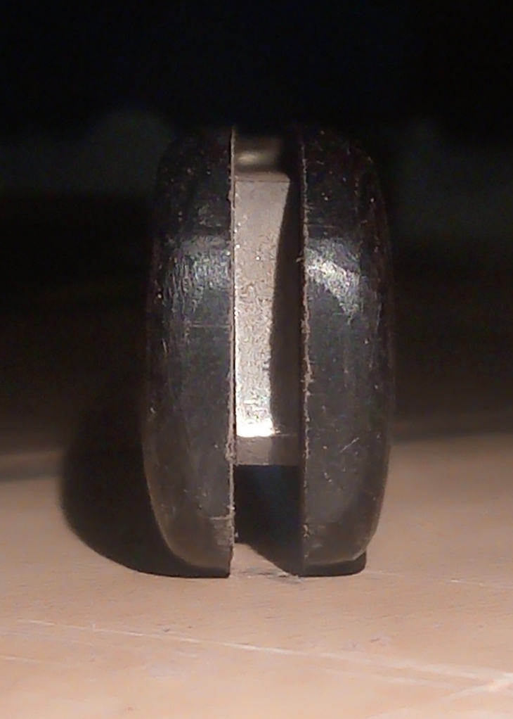

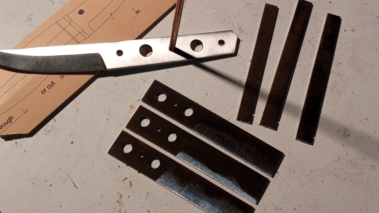

...also weiter mit der Planung der Grifform. Zu kurz ist immer mistig, also wird es überstehende Griffschalen geben und einen Spalt, der dann ausgefüllt werden muss - womit, dazu später mehr.
Auf jeden Fall kann dann auch der Rest der Griffform frei gestaltet werden, wenn ich eh einen Spalt zu füllen habe. Den Erl habe ich dann auch in der sonstigen Form zurück genommen, damit ich genug Spalt habe, wo Material zum Füllen Halt finden kann:
Durch diese Ausführung war klar, dass ein technisch gut brauchbares Griffmaterial her musste: hart und nicht empfindlich für Risse oder Ausbrüche. Es war inzwischen auch klar, dass mein Zweigebohrener das Messer bekommen wird und wir haben uns schnell auf Grenadill geeinigt und ich habe losgelegt mit Aussägen, Bohren und Anpassung der Konturen:
Da schaut auch schon das Kupferröhrchen als Pin aus einem Erlloch - das harmoniert gut von der Farbe zu dem Grenadill, was ja oft einen farblichen Einschlag ins Violette hat (Mal davon abgesehen, dass ich momentan sowieso eine 'Kupferphase' habe ).

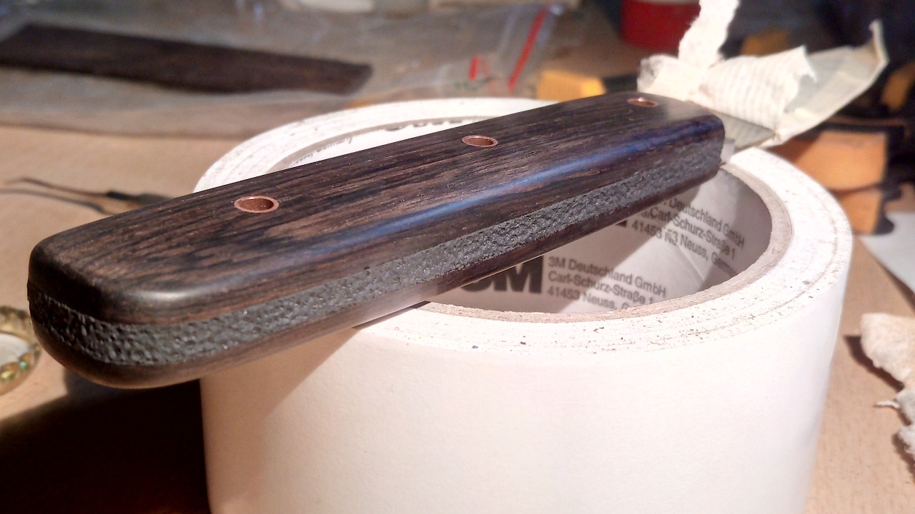

Dann weiter mit Griffausformung/ -Gestaltung am Band und dann fein mit der Feile, bis alles hübsch rund und ergonomisch ist:

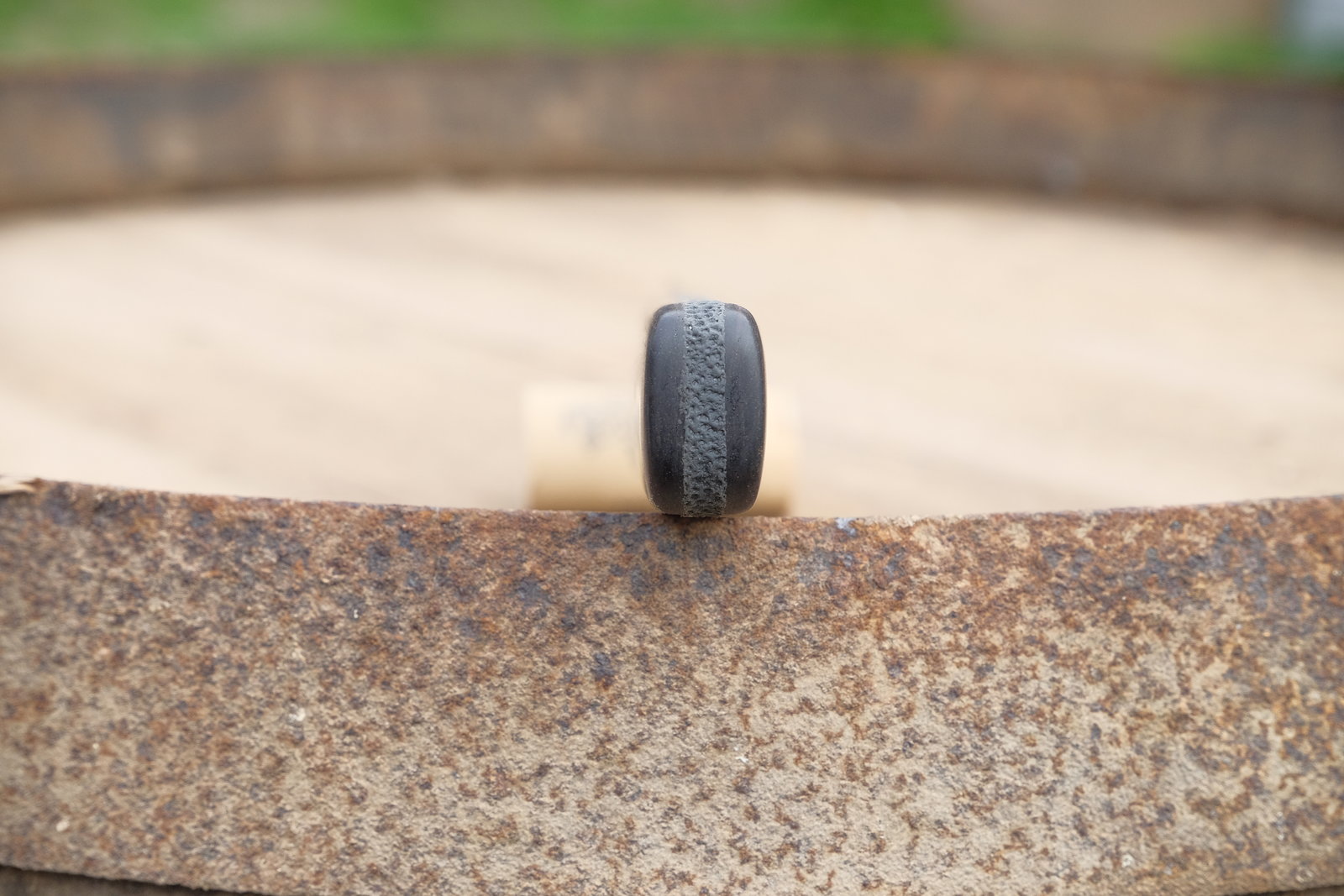

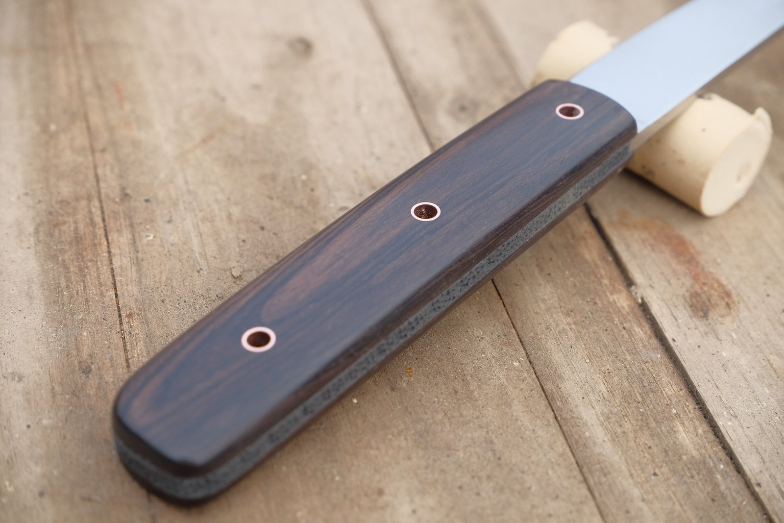

Also doch künstliches Material (es ist ja nun bei modernem, skandinavischem Stahl und afrikanischem Holz auch kein sooo großer Stilbruch) und hier habe ich schon einmal einen Versuch mit Sugru-Silikonknete gemacht, der ganz viel versprechend war (Dauerhaftigkeit muß sich aber erst noch zeigen).
Also los:

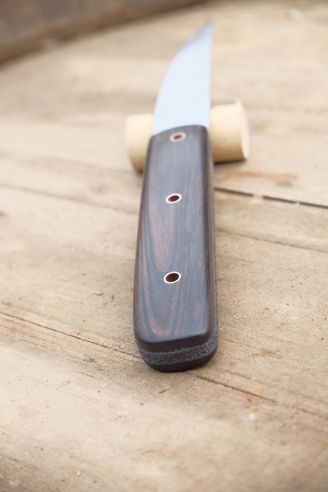

Das Holz ist natürlich vorher völlig fertig gefinisht, in dem Fall bis Korn 1000 geschliffen und nicht weiter poliert - also kein Hochglanz, sondern eher seidenmatt - das passt, finde ich.
....und damit ist die Entstehung auch schon durch. Das Ganze natürlich nicht an einem WE, sondern nach und nach, je nach Zeit und Muse neben dem Arbeiten und der Familie und so

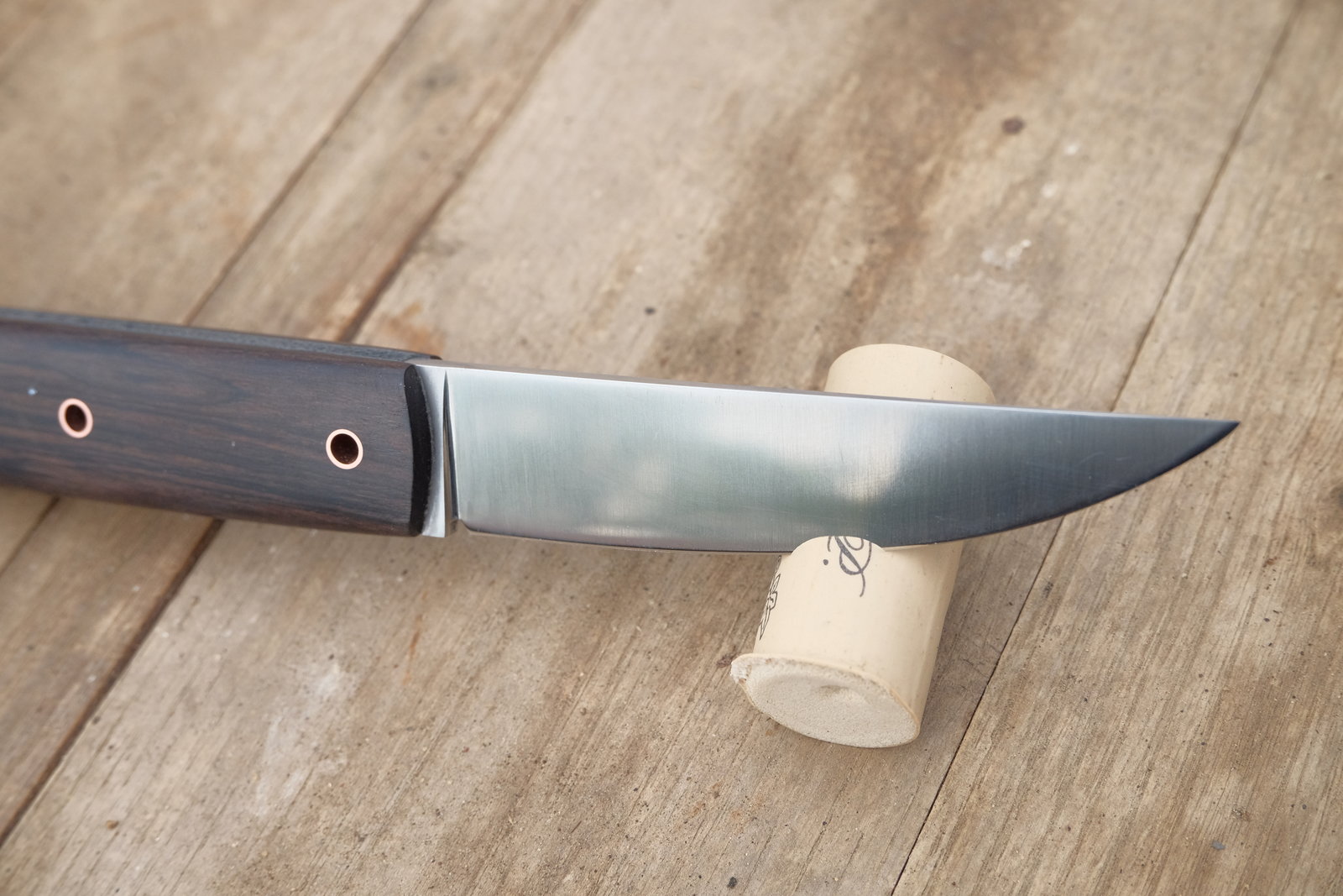

Schärfen fehlt noch - was schnell erledigt war bei dem einfachen Stahl und den rund 0,3mm an der Ware. Schon hübsch feine Schärfe und ich bin echt zufrieden!
Und gleich zu den Bildern und 'Specs'....
