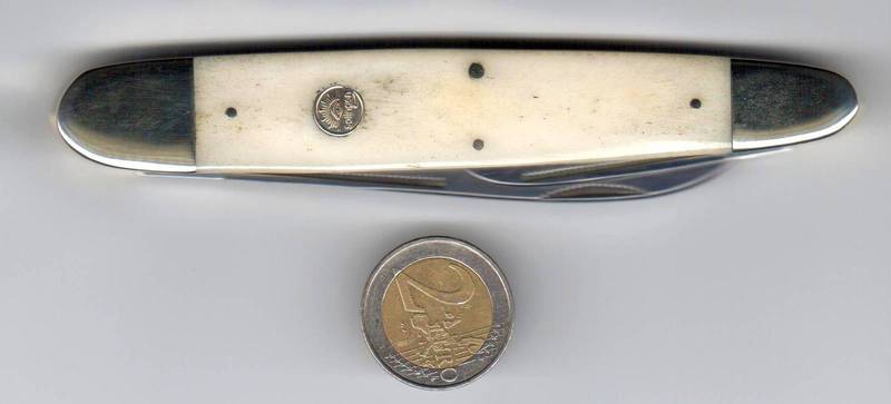

Vorgeschichte:
Im aktuellen Messermagazin (03/2011) ist eine Marktübersicht von klassischen Whittler Messern.
Darunter ein außergewöhnliches von Olbertz. Was soll ich sagen, Liebe auf den ersten Blick :lechz:
Das "Problem", der "Kleine" ist 13,2 cm lang, 1,6cm dick und ~150g schwer. :staun:
D.h., in der Hosentasche legt sich das garantiert quer, drückt und beult auffällig aus.
Gürteletui wäre angesagt, trage aber schon permanent eines (ist schon voll :rolleyes:).
Ein zweites wäre meine letzte Wahl.

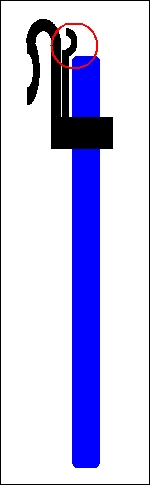

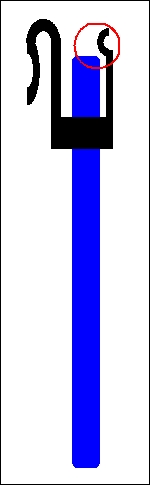

Hier mal eine Skizze, wie ich mir das vorstelle:
Entwurf
showphoto.php
Code:
Die Anforderungen wären, das dass Messer sich unauffällig tragen läßt. Leicht zieh- und zurücksteckbar
sein sollte, ohne den ganzen Halter jedesmal mit aus der Tasche zu ziehen.
Ist hierfür ein integrierten Clip aus Kydex überhaupt sinnig (Spannungsverlust) oder sollte man hier einen
Metallclip verwenden?
Ich muss vorausschicken, das ich das Teil nicht selber fertigen will oder kann und keinerlei Erfahrung
mit der Verarbeitung von Kydex habe.
Deshalb wäre ich für jede produktische Kritik oder Alternativvorschläge dankbar.
Vielen Dank!

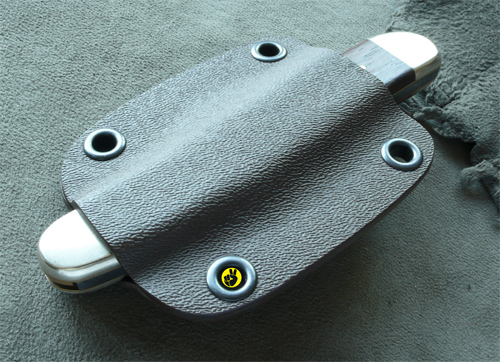

Wie wäre folgendes:
oder
Also eine Art zusätzliche Feder, die das Messer bis zu einem gewissen Grad gegen herausfallen sichert.
Wie gesagt Kopfstand oder einen Salto darf man von mir nicht erwarten.
Markus
Hallo Storky,
das Messer muss nicht komplett umschlossen
werden, es sei denn zum Schutz vor Kratzern etc..
Das das Messer mit Holster dicker wird, liegt in der
Natur der Sache - was man als zu dick oder zu
dünn betrachtet ist relativ - es gibt Messer mit Clip,
welche ohne Holster dicker und größer als die
Pancakelösung sind.

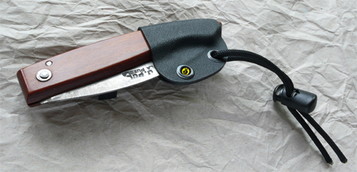

Es gibt aber noch andere Lösungen - das habe ich
für ein günstiges Arbeitsmesser gemacht:
Könnte auch beim Olbertz funktionieren.
Nestor

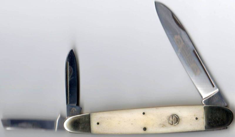

Hallo Nestor,
vergiss meine "Ring-Lösung".
Das Messer ist gerade da. Der Messerkörper ist in der Tat, oval-konisch,
aber ich Depp habe ja total vergessen, dass da auch Klingen untergebracht
sind :rolleyes::glgl:
Mit eingeklappten Klingen verliert sich das vollkommen. Also nix mit Ring.
Wenn überhaupt muss da eine der Kontur angepasst Lösung her.
Pancake eben :D Mir ging es da auch weniger um die Dicke, als um die Länge.
Meine Taschen sind nicht unendlich und das variiert ja von Beinkleid zu Beinkleid.
Werde es jetzt erst einmal eine Weile Probetragen und dann entscheiden.
Mein Dank an alle :super:
Beste Grüße
Markus

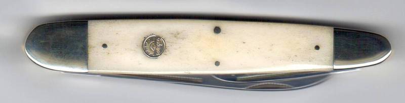

Moin [Nick].
Also ich habe am Dienstag (24.05.) bestellt, da war das Messer noch nicht im Online Shop.
Bestellung nur per Email, Fax oder Telefon möglich.
Bilder gibt's im aktuellen Messer Magazin (03/2011). Da ich keinerlei DigiCam zu Hand habe,
kann ich ich nur Scans anbieten, mit sehr mäßiger Qualität. Sorry.
Beste Grüße
Markus
PS: Kleiner Nachtrag. Als Beschalung steht folgendes zur Verfügung:
- Knochen, glatt, weiß (siehe oben)
- Knochen, gefräst, braun
- Knochen "Winter Bottom" (die gefräste Struktur und Färbung erinnert an Hirschhorn)
- Mammut-Elfenbein (Restexemplare)
Vielen Dank für die Bilder, Markus.
Freue mich schon auf einen Erfahrungsbericht, dass Messerchen sieht sehr interessant aus!

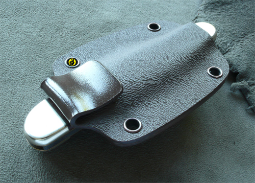

Hallo Storky,
mein altes Puma "Senior" hat ein neues
Zuhause - die Haltekraft des Clips ist
stärker als die des Holsters - so lässt
sich das Messer bequem ziehen und das
Holster bleibt da, wo es sein soll - in der
Tasche.
Nestor
Hallo Nestor,
ganz tolle Arbeit, Respekt
Danke für's zeigen.
Allerdings kam mir beim Betrachten ein Gedanke. Wenn man die Scheide
so konstruiert, dass das Messer nicht aus der Tasche schaut, wird es
ziemlich schwierig mit dem Ziehen, oder?
Ich meine, das Messer liegt ja dann mit einer Seite am Kydex komplett
an und dann dürfte sich das Teil mit den glatten Backen nur noch schwer
vernünftig greifen und ziehen lassen.
Beste Grüße.
Markus
Hallo Storky,
danke für die Blumen...:)
Und ja, das stimmt - das Messer ist zu glatt,
um ganz in der Tasche zu verschwinden.
Manches merkt man erst beim machen...:ahaa:
Nestor
