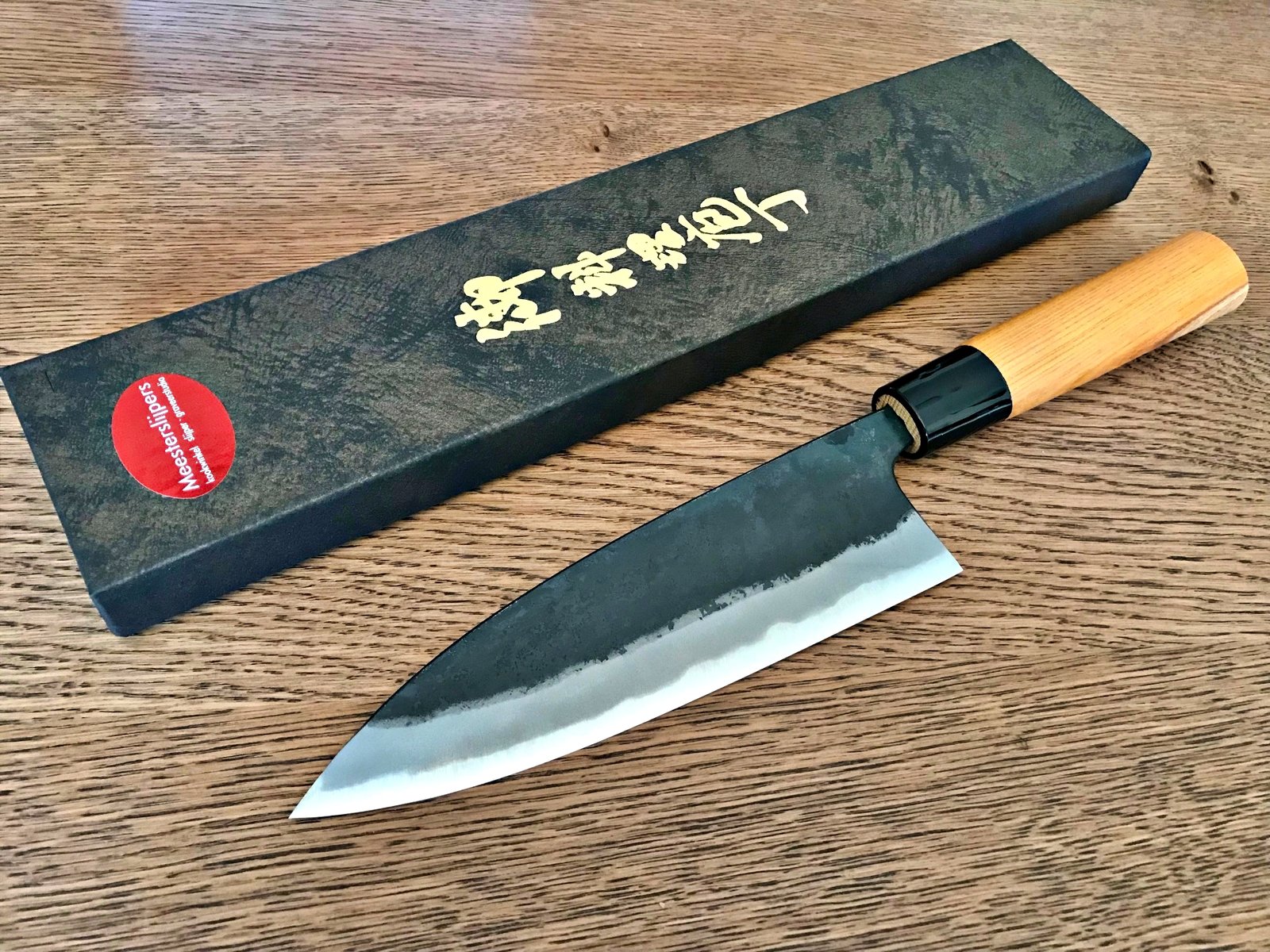

Kochmesserklingen in Längen von 210mm, 240mm oder 270mm konnte ich nicht finden. Nur kurze Klingen bis 170mm und diese auch nur als Bunka & Funayuki-Form. Er fertigt auch japanische Jagdmesser, alles aus Aogami II unter seinem Namen. Naoki Mazaki hingegen bietet hier deutlich mehr Vielfalt und Auswahl und deckt praktisch alle gängigen Standardmessertypen und Formen ab und ändert sogar das Profil je nach Charge. Der Vergleich hinkt also ein wenig.

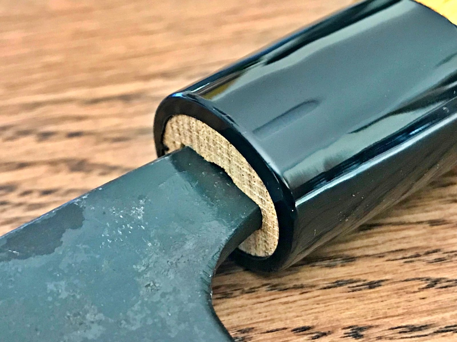

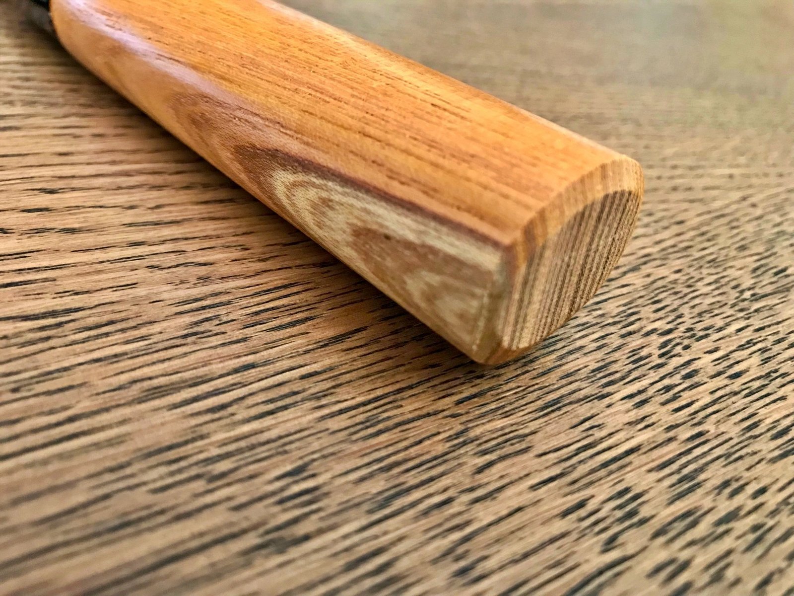

Die Ausstattung von Kyohei-Messern ist eigenwillig zusammengewürfelt. Eine billige Plastikzwinge, die sich auch so anfühlt & aussieht und nur ein Stahl zur Auswahl, nämlich Aogami II. Der Griff ist aus Keyaki und erstaunlicherweise nicht aus dem üblichen Standardholz Honoki. Kenyaki als Kernholz wird im japanischen Bogenbau häufig und gerne verwendet.
Für das Finish gilt das Gleiche. Ein Mischung aus einer sauber geschliffen/geschmiedeten Klinge und grob geschliffenem Kehl und Rücken. Die Klinge hat keinen Verzug, die Schneide ist gerade und nicht wellig und es gibt keinen Overgrind. Ich finde das KU nicht besonders attraktiv, ( meine Meinung ) und ja, man findet Hammerspuren vom Schmieden. Das Kasumi ist grob-wolkig und die Shinogi-Line klar tastbar.
Das Holz um den Erl zeigt keine Schmauchspuren und ist nicht versiegelt. Das kann man wohlwollend als sehr traditionell bezeichnen und wenn der Griff dann mal abfault und der Erl schön angerostet ist, wechselt man einfach den Griff. Wer das vermeiden will, verschließt denn Spalt mit Bienenwachs. Das beworbene „polierte“ Kurouchi“ konnte ich nicht wahrnehmen, da der „Glanz“ und die dunkle Färbung einen anderen Grund hat. Die Klingen werden in transparenten Schutzlack getaucht um Rost durch die hohe Luftfeuchtigkeit in Japan zu verhindern. Manche Hersteller/Händler umhüllen die Klingen mit ölgetränktem Papier, andere versiegeln die Klingen mit Schutzlack. Ich musste also erstmal die Lackierung mit Nitroverdünnung abwaschen, der Glanz war dann weg, der dunkle KU-Farbton auch und das übliche grau-schwarz kam zum Vorschein. Der nächste Schritt war das Glätten von Kehl und Rücken mit Schleifpapier. Zu guter letzt eine Mikrofase von 38° Schneidenwinkel mit einem Naniwa Snow-White 8k Grit angeschliffen um diese haudünne Schneide ein wenig zu stützen.

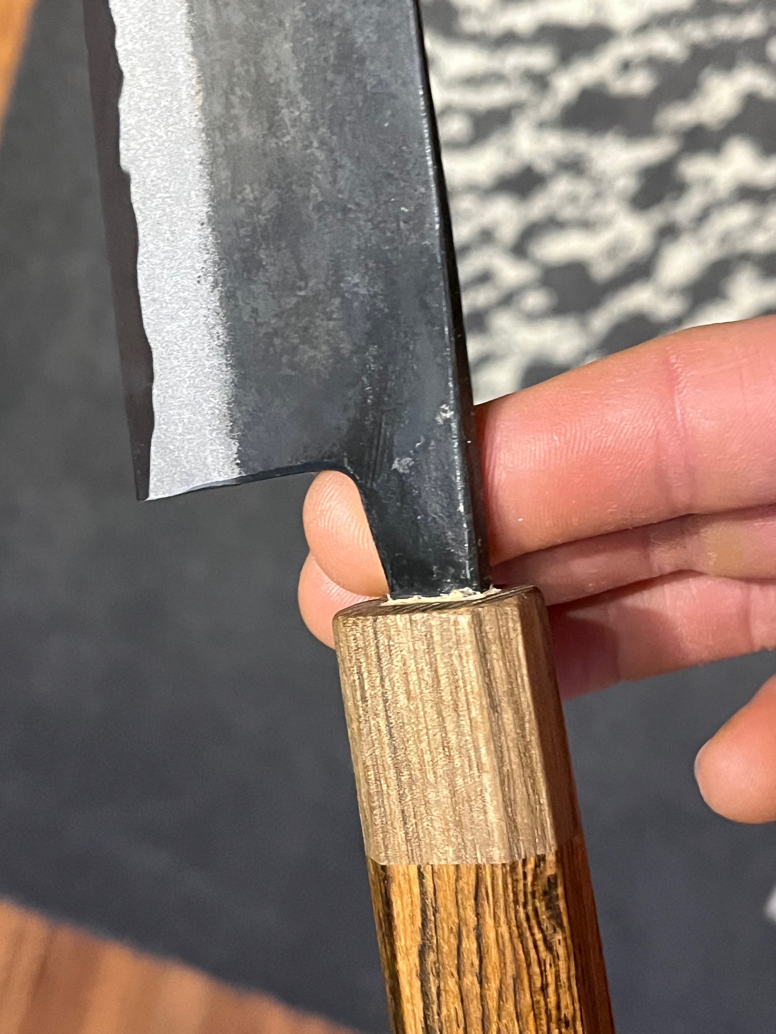

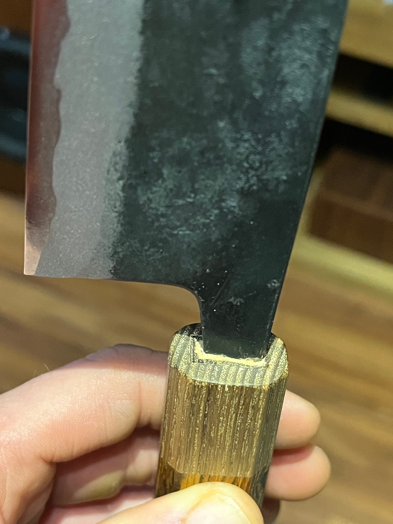

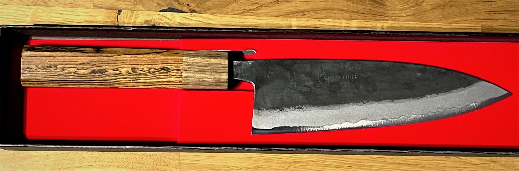

Bei mir kam heute die Version des Funayuki mit neuem Griff an, welcher Bocote sein soll und eine Holzzwinge besitzt. Gegenüber den Bildern mit der Plastikzwinge gewinnt das Messer optisch erheblich.
Der Mehrpreis beläuft sich auf 30€ gegenüber der Variante mit Plastik.
Nach erstem Betrachten habe ich di Klinge direkt mit Aceton abgewaschen und die Bilder sind schon ohne den Glanz. Ich wußte vor diesem Bericht hier garnicht, dass es sowas gibt. Noch zu neu bei Messern und bisher eher der rostfreie nicht-Japaner.
Ist jetzt schon unter Kunstlicht aber mal ein paar erste Impressionen. Absolut positiv für mich. Test steht noch aus. Es ist wirklich sehr dünn ausgeschliffen und ich bin mir unsicher ob ich erst eine Mikrofase ansetze oder es so teste. Eigentlich würde ich es lieber mal im Auslieferungszustand probieren, aber halt wirklich dünn.

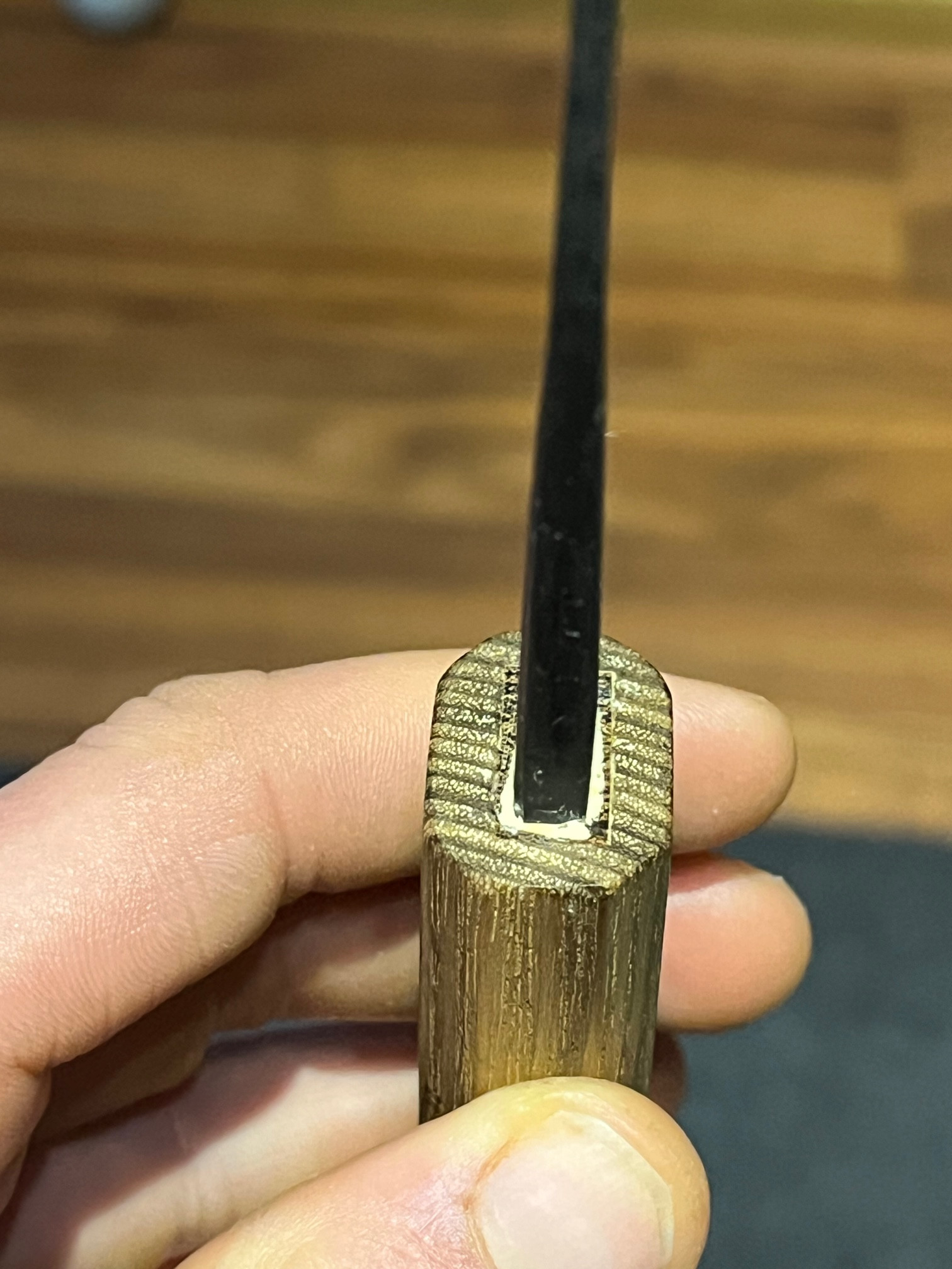

Griff macht einen sauber verarbeiten Eindruck. Übergang zwischen dem Hauptstück des Griffs und der Zwinge ist nicht spürbar.
sieht für mich ordentlich eingesetzt aus und scheint versiegelt (wasimmer dieses creme-weiße Zeug ist).

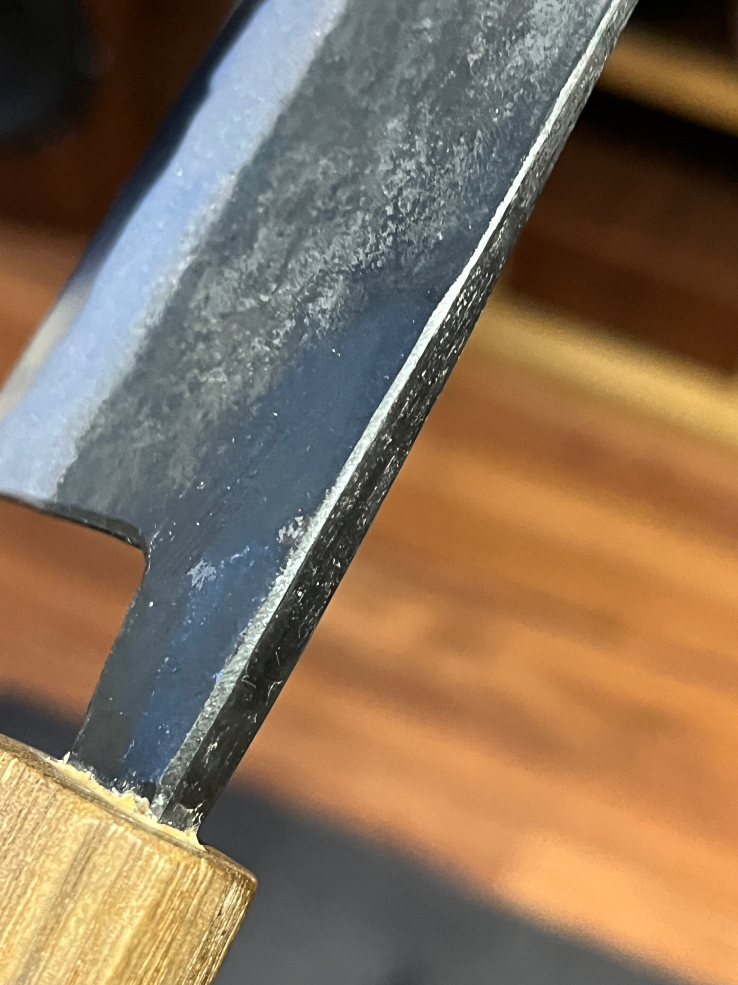

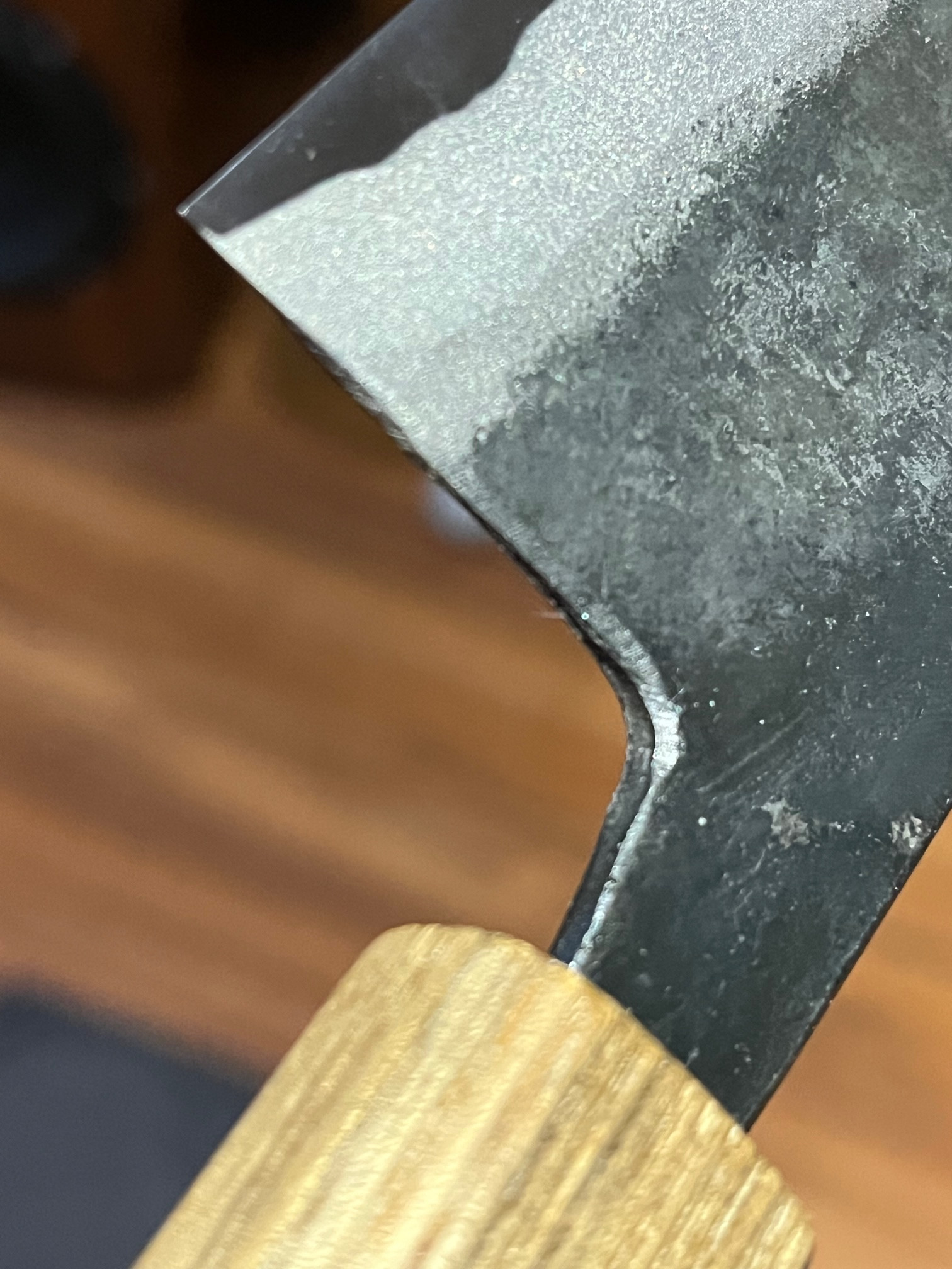

sicherlich eher grob, aber am Kehl verrdundet und Kante am Rücken zumindest gebrochen. Fühlt sich so ok für mich an, so dass ich zumindest keinen Bedarf sehe es nicht erstmal so zu probieren.

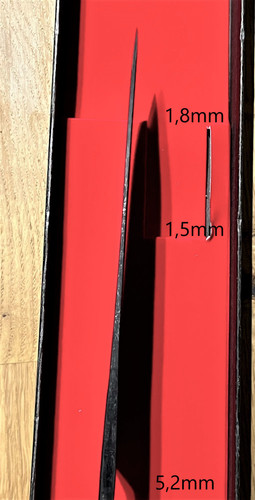

Ob das so gedacht ist? Das Messer verjüngt schnell von 5,2mm auf 1,5mm um dann zur Spitze nochmal etwas dicker zu werden, bevor dann die wirklich hauchdünne Spitze kommt. Nachgemessen habe ich das nur, weil man das bereits mit bloßem Auge erkennen kann.
Wenn ich das zu den Bildern von güNefs Messer vergleiche, dann sieht mir das doch nach ordentlicher Serienstreuung aus. Handarbeit steht hier dick dran.

Das cremefarbene Füllmaterial um den Erl wird irgendein gefärbtes Epoxi sein. Ich würde das noch versäubern, indem ich das Epoxi was den Erl hinauf klettert mit nem Cuttermesser abschneide. Das ist der Vorteil von schwarzen Zwingen.
Wenn das Füllmaterial ebenfalls schwarz ist sieht man das kaum. 30€ für den neuen Griff finde ich nicht wenig.
Ich nehme daher an, dass der alte Griff erst runtergeklopft wird und dann der neue dranmontiert. Dann muss man die Griffkosten und
zusätzlich die Montagekosten rechnen. Der Übergang zwischen Griff und Kopfstück könnte irgendwann noch spürbar werden, denn Holz arbeitet
und wenn die beiden Holzarten unterschiedlich arbeiten, fühlt man das irgendwann. Aber natürlich nur minimal.
