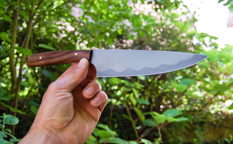

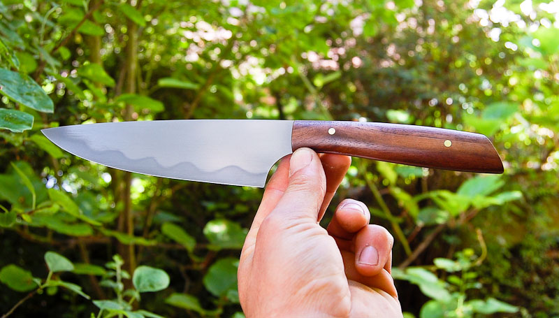

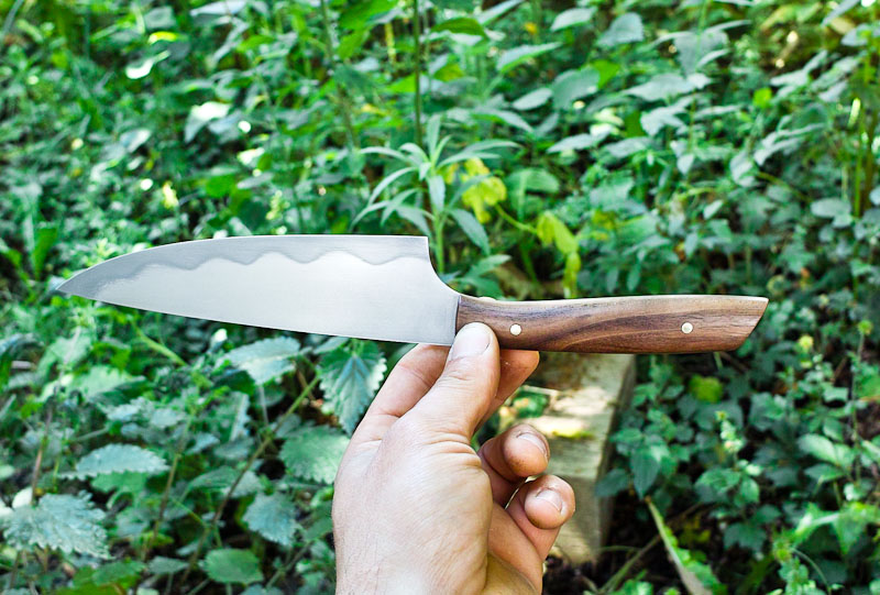

hier mal ein Kochmesser mit wellenförmiger Härtelinie.
Das Messer habe ich für einen guten Freund angefertigt, der noch etwas gut bei mir hatte.
Die Zutaten:
75Cr1
Messing
Nussbaum
rotes Vulkanfiber
Ein paar mal kräftig umgerührt, kam dies dabei heraus:
Die Klinge ist nur bei niedriger Temperatur angelassen und die Schneide dürfte gute 64 HRc Härte haben.
Die Klinge ist 16,5cm lang, die Gesamtlänge beträgt 30cm.
Viele Grüße,
Holger

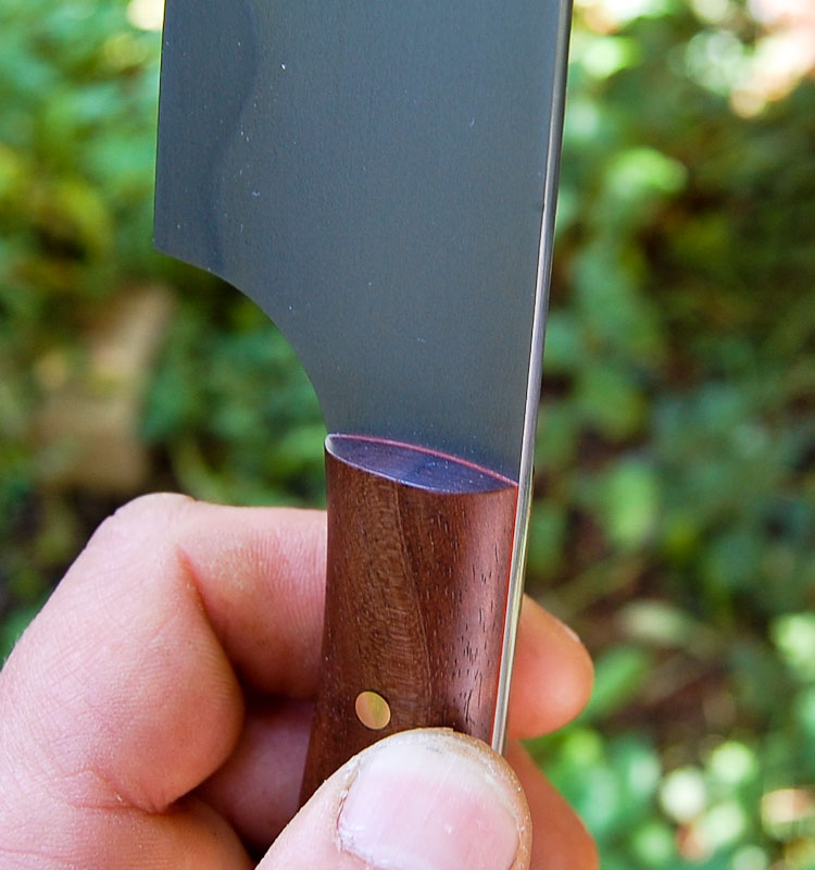

Sehr gut finde ich die Form des Griffes!

Die Linie deines Messers oder besser des Messers deines Freundes
ist sehr schön, womit hast du die Klinge denn abgedeckt?
Ich kann dir zu deinem Werk nur gratulieren, danke fürs zeigen.
Kim
für den "Lehmmantel" habe ich Ofenkitt verwendet....
Grüße,
Holger

Hallo und danke für die Antwort.
Ein Freund von mir hat auch mal versucht mit Ofenkitt abzudecken und meinte das ging kaum mehr runter, wie sahs denn da bei dir aus?
Kim
ist doch gut wenn der Mantel gut hält.
Das meiste fällt bei mir beim Abschrecken ab.
Verbleibende Reste werden kurz in Wasser eingeweicht und lassen
sich dann leicht mit einen Spachtel abkratzen.
