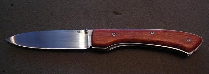

Zwischen den Jahren hatten ja viele Zeit ihrem Hobby in der Werkstatt zu fröhnen, so auch ich. Herausgekommen ist dabei ein "Lady" Folder, der ein Geschenk für meine Schwester ist.
Daten:
Platinen: Titan Grade 5 1mm
Klinge: 1.2842;2mm dick und 8,7cm lang, differentiell gehärtet
Flachschliff
Griffholz: keine Ahnung, muss wohl was palmenartiges sein.
Die Klinge ist mit mit Körnung 1000 satiniert, der zu erkennde Schatten ist die Härtelinie. Leider ist die mir in der hinteren Klingenhälfte mit nur 3-4mm zu dünn geraten.Wenn ihr Kritik und Kommentare habt - nur raus damit!
