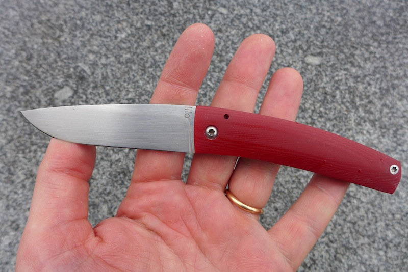

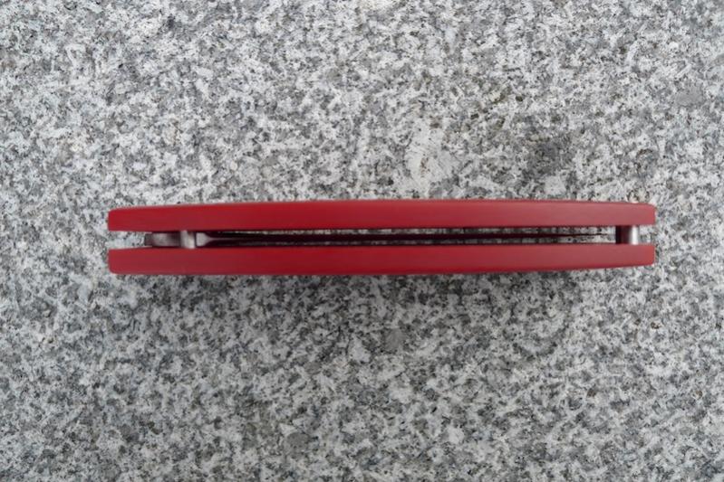

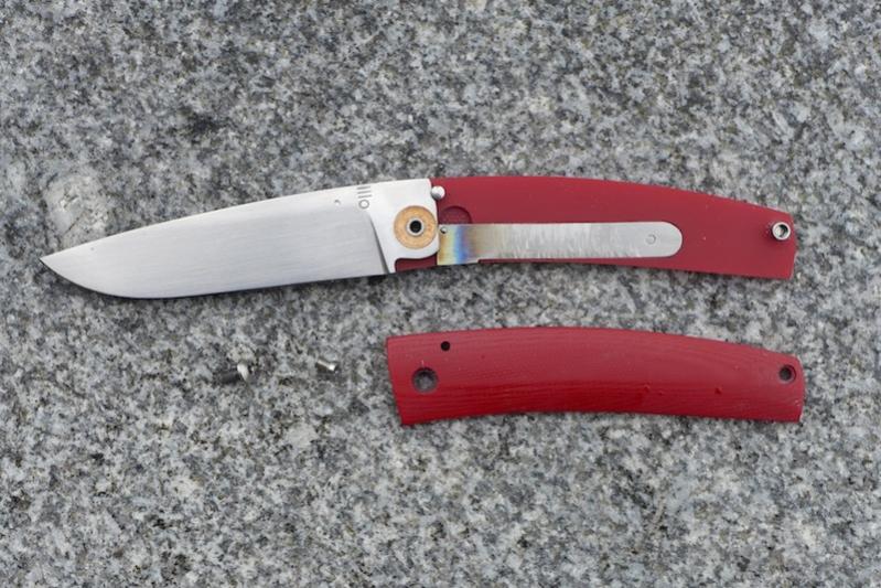

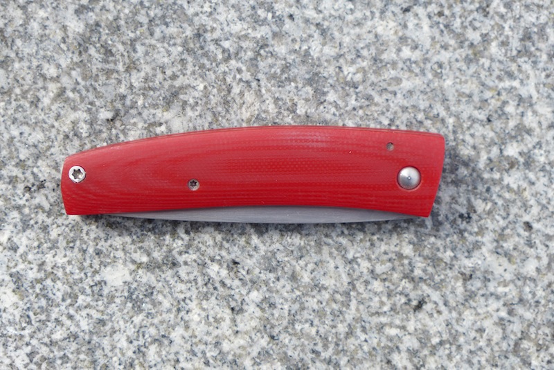

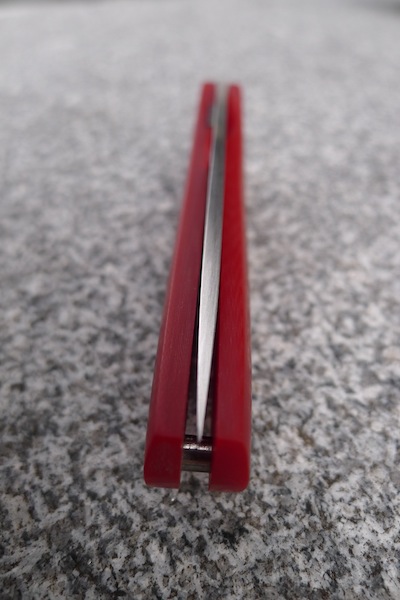

Sodele, damit die Galerie nicht zu sehr auf die Fixed-Seite kippt, hier ein kleines Messerchen, das meine Schwester von mir zu Weihnachten bekam.
Facts and figures:

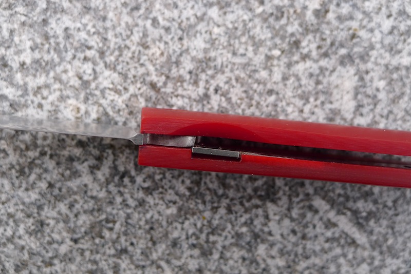

Die Feder habe ich aus Titan Grade 5, 1,2 mm gemacht und mit einem M2er-Schräubchen in der Nut fixiert - reicht völlig für die geplante Verwendung
Leicht, klein, pflegeleicht - genau das Richtige um jahrelang in den unteren Schichten einer Damenhandtasche dahinzuvegetieren, um im passenden Moment dann doch voll einsatzfähig zu sein!
Die Mechanik läuft einwandfrei, das G10 ist ausreichend stabil und das Ganze "baut schön klein", wie unser Prof. im Fach Maschinenelemente immer zu sagen pflegte
Schönes Wochenende!
Virgil
Facts and figures:
- Gesamtlänge: 165 mm
- Grifflänge: 94 mm
- Klingenlänge: 72 mm
- Klingendicke: 2,5 mm
- Stahl: SB1, ca. 60 HRC
- Griffdicke: 12 mm
- Liner: fällt aus wegen "is nich"
- Griffschalen: rotes G10
- Spacer: 4 mm Achse
- Gewicht: 48 g (schwimmt fast schon in Milch ....)
Schönes Wochenende!
