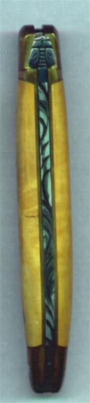

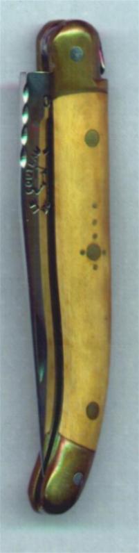

Hallo Leute,
ich möchte Euch einmal mehr um eine Expertise bitten;
ich hätte da eventuell die Möglichkeit, ein gebrauchtes Laguiole zu kaufen (nur Messer, nicht feststellbar).
Die Daten: auf der Klinge steht ,,LE Couteau De Laguiole'' mit einem Stier (Gravur); Stahl 440; auf dem Rücken ist die Biene; die äußere Verarbeitung scheint gut zu sein; die Biene sieht leicht unregelmäßig aus; könnte Handarbeit sein oder eben schlechte Massenware :rolleyes: der Griff ist aus hellem Holz mit Kreuz. Kennt sich da jemand aus? Ich könnte gerne einige gute Fotos schicken....

hier ein teil der foto`s:
( Priester: im forum sind 800x800 maximum. zugeschnitten u. 10 000 kantenlänge sind zumindest für mich schwierig runterzurechnen, so das man auch noch was erkennen kann. deshalb nur die zwei. )

Ganz hilfreich wäre ein Foto des Stempels, aber was man erkennt sieht anders aus als die oben genannten Hersteller.
Was man sieht:
Die Feder & Biene scheinen nicht geschmiedet zu sein. Das Holz scheint Buchsbaum zu sein.

ABER was ich da so erkennen kann,bessere Fotos mit mehr Licht und eines aufgeklappt,wären sehr hilfreich,würde mich persönlich nicht zu einem Kauf verleiten.
Ich mein wenn der Preis dafür 5-10 Euro wären,o.k,aber sonst NEIN :eek:
Die Stahlbacken sind für ein Laguiole zu rund,sieht mehr Taschenmesserähnlich aus.
Die 3 Nieten am Griff sind viel zu groß und passen nicht ins Bild.
440C würde ich bei einem Laguiole auch nicht nehmen.
Wenn dus nicht geschenkt bekommst,würd ich mir ein Hochwertigeres suchen.
