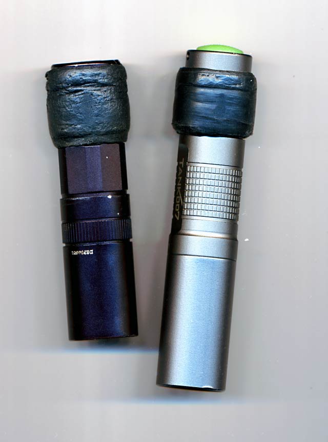

Zum Thema Lampe in der Kauleiste:
Ich bin zwar kein Jäger, mir fehlt aber meist auch die dritte Hand.
Ich hatte meine Lösung bereits vor längerer Zeit mal vorgestellt.
Ich nehme dafür selbstverschweissendes Isolierband
Hier mal ein Foto mit zwei exemplaren - eins relativ neu bestückt und ein schon arg mitgenommenes Mundstück.
Das sieht vielleicht nicht sonderlich elegant aus, ist aber von Praxiswert unschlagbar.
Das Zeug ist Griffig, ermöglicht auch einen sicheren Zigarrengriff an jeder Lampe,
beißt sich sehr angenehm, stört auch bei längerem Einsatz überhaupt nicht,
ist ratzfatz angebracht und auch wieder spurlos entfernt,
problemlos abwaschbar :super:
