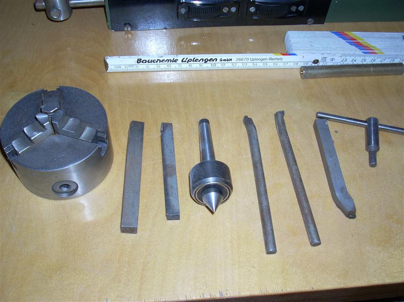

Das hört sich für mich erstmal so an, als sein das machbar. Den Hersteller der Drehbank weiß ich nicht, ich schaue aber mal nach und häng hier ein Bild an. Ist aber kein Schrott, stand jahrzehntelang bei einem Goldschmied und ist wenig benutzt worden. Also kein Drehmonster, aber auch kein Spielzeug.

Die Drehbank hat leider kein Typenschild, daher kann ich den Hersteller nicht nennen, hab gerade mal geschaut. Ich mach morgen mal Fotos.

Latürnich, kommt sofort:

Hallo Niels.
Ich bin der Manuel.
( Der mit dem Klappmesser ohne Feder )
Deine Drehbank ist eine "Proxxon" ( älteres Modell )
Habe die gleiche im Keller zu stehen, und schon vieles gedreht damit.
Aber an Gewindeschneiden mit der Drehbank habe ich mich auch noch nicht herangetraut obwohl die Maschine mit automatischem Vorschub
sowas könnte.

denke du kannst mit deiner Maschine Gewinde schneiden. Zumindest sagen es die Tabellen die auf deiner Maschine aufgedruckt sind aus. Wenn du dir im 2. Bild die mittlere Tabelle anschaust (wo mm draufsteht) kannst du bei mm die Steigung des Gewindes ablesen und dahinter die zugehörige Zahnradkombination. Mit welchen Hebeln du die Leitspindel zum Gewindescheiden in Gang setzt, mußt du versuchen. Im Tabellenbuch kannst du zu den entsprechenden Gewinden die Gewindetiefe ablesen die du am Planschlitten zustellst, meist sind mehrere Schnitte nötig. Du mußt wahrscheinlich auch die Gewindetiefe doppelt zustellen, da der Nonius auf die Bearbeitung des Durchmessers geeicht ist (wenn du beim Längsdrehen 0.2mm zustellst wird der Durchmesser 0,2mm kleiner während sich der Planschlitten aber nur 0,1mm bewegt hat. Da die Gewindetiefe auf jeder Seite ist mußt du so doppelt zustellen.) Am besten ist es wenn du erstmal das Ganze ordentlich ausprobierst. Am Besten lässt du dir es mal von einem Facharbeiter zeigen.....
Gruß Andreas
Hallo
Habe eine identisch aussehende Maschine bei mir im Keller stehen. Arbeiten tue ich damit jedoch nicht mehr. Das Handrad des Planschlittens wird ziemlich sicher im Radius sein, also man stellt 0.1mm zu und der Durchmesser wird 0.2mm kleiner. Aber das findest zu ziemlich schnell heraus.
Mit dem Gewinde ist es so wie Andreas das gesagt hat, die Zahnräder nach der Tabelle montieren und dann den Vorschub mittels Hebel einschalten. Komischerweise sehe ich den Hebel an deiner Maschine nicht, müsste auf der Linken Seite neben den Schaltern, vor den ganzen Zahnrädern sein. Selber habe ich jedoch auf der Maschine noch nie ein Gewinde geschnitten. Wichtig ist dass du den Hebel während des Schneidens nie ausschaltest, also immer die Drehrichtung des Motors umdrehen um wieder an den Gewindeanfang zu fahren. Das wird dir dein Vater aber sicherlich zeigen können.
€dit: Hier noch ein Bild des Hebels, bei dir fehlt da wohl was.
Grüsse Luca
Ja, das habe ich gar nicht bemerkt, das da ein Teil zum einkuppeln des automatischen Vorschubs fehlt. Damit fällt dann das Gewindeschneiden schon mal flach.
