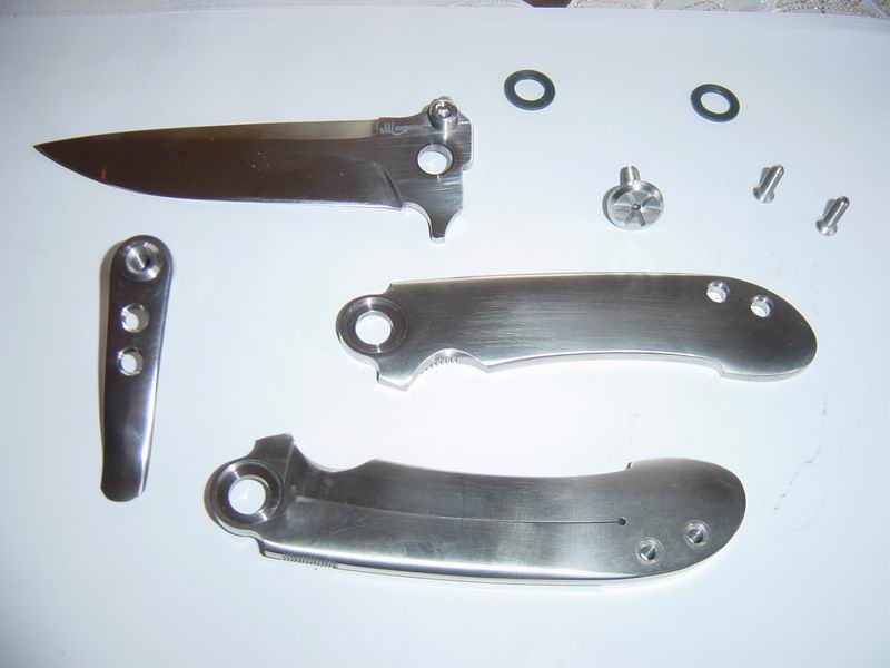

nachdem bei dem messer die eine griffseite nicht so gut gefinished war und die klinge an einer seite immer etwas geschliffen hat, habe ich mich entschlossen, das messer mal zu zerlegen und selber aufzuarbeiten.
wenn manschon fast 2 jahre drauf warten muß, weiß ich net wie lange es dauert wenn ich es nach lamprey schicke bis es wieder da ist.
also...selbst ist der mann.

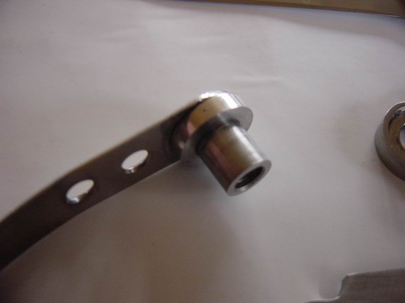

das messer zu zerlegen ging echt gut. auch die kreuzschlitzschrauben gingen gut zu öffnen. die achse war etwas eingepreßt, aber mit nem hammer und etwas gefühl ging sie zu lösen.
auf die achse war noch ne buchse gepresst und damit war der clip festgesetzt. das wollte ich dann nicht auch noch lösen.

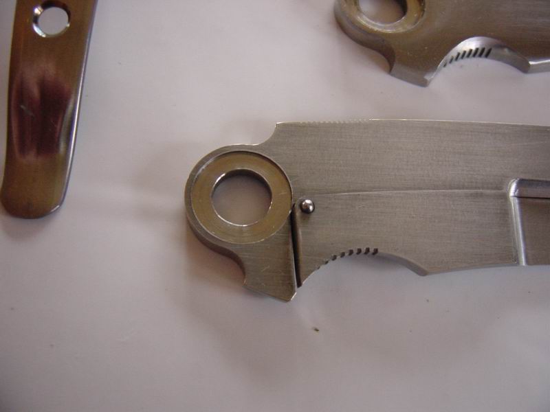

weil die klinge im geschlossenem zustand ganz leicht an der non locking seite ankratzte , habe ich mir mal die washer genau angeschaut. es sind einfräsungen an den handles und die washer waren unterschiedlich dick. ahaaaaa, er hat sich beim zusammenbau vertan. er hat den dickeren washer nach unten gelegt und den 0,8er nach oben. also fluchs die teile getauscht und siehe da....es funzt.
also wieder alles zerlegt und den clip etwas poliert, die stirnseiten der griffe auch. die schraubenköpfe ebenfalls. das finish war echt schon klasse an den teilen,so das ich da nicht mehr viel machen mußte.
das einzige was nicht so pralle war, war die oberfläche auf der eine griffseite. ralle war so nett mir ein paar schleifutensilien mit zu dem treffen nach hannover zu bringen. und ein paar tips gab es auch für mich.
also frisch ans werk. ich hatte davor echt am mesiten bammel. aberes ging ganz einfach.
so ....nun innen noch nen sonnenschliff draufgezaubert und alles wieder zusammengebaut.
ich finde das messer nun noch besser wie vorher. ein klasse teil und nun macht es auch spass es zu flippern, weil man es nun viel weicher einstellen kann. ich were es über die feiertage ein bißchen als edc nutzen. :p
