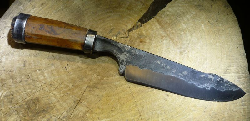

Hallo
Ich hab mal was grösseres schmieden wollen.
Rausgekommen ist dieses Messer. Ich bin Überzeugt, ein Landsknecht hätte daran seine helle Freude.
Material: Federstahl von einer alten Pferdekutsche (vermutlich von Landsknechten überfallen :hehe:)
Griff ist von einem sehr alten Stechbeitel.
Die Eisenbänder sind aus 4Kant Rohr umgeformt
Gesamtlänge 29 cm
Holz 10cm
scharf 15 cm
Rücken am Griff 9mm 4mm in der Mitte an der Spitze 2 mm
Klingenhöhe 4 cm maximal
Also schaut mal:
Wie gefällt's euch...
Gruss Bobby
sehr cooles messer
mir gefällt besonders das urige aussehen, bei diesem messer muss man beim rumwerkeln sich keine sorgen au eventuelle scharten machen
Absolut geniales Teil!
Könntest ruhig behaupten, dass es sich schon seid Jahrhunderten im Besitz deiner Familie befindet und das Bratenmesser von Görg von Frundsberg war... jeder würd´s glauben...

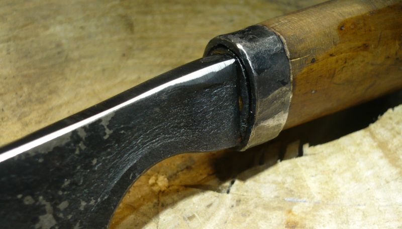

Aber: Du schreibst, dass die Zwingen aus vierkantprofilen genacht wurden. Wie? zwei unterschiedliche Durchmesser oder ist das hintere nur mehr gedehnt?
Jetzt noch eine passende Scheide dazu und die Feder am Sturmhut :jammer:
Lg,
R.
@ Lanzenstoss
Du hast recht, es befindet sich schon seid Jahrhunderten im Besitz meiner Familie und es gehörte Georg von Freundsburg :hehe::hehe:
OK, Spass beiseite...
Du schreibst
Das Zweite hab ich versucht, und das erstere gemacht, weil am Horn aufweiten ist vor allem dann mühsam wenn man das Teil nirgends halten kann...
Vielleicht seht Ihr im ersten Bild die Querrillen an der Schneide, scheinen wirklich sehr alte Kutschfedern zu sein..
ist auf der anderen Seite genau so.
Gruss Bobby

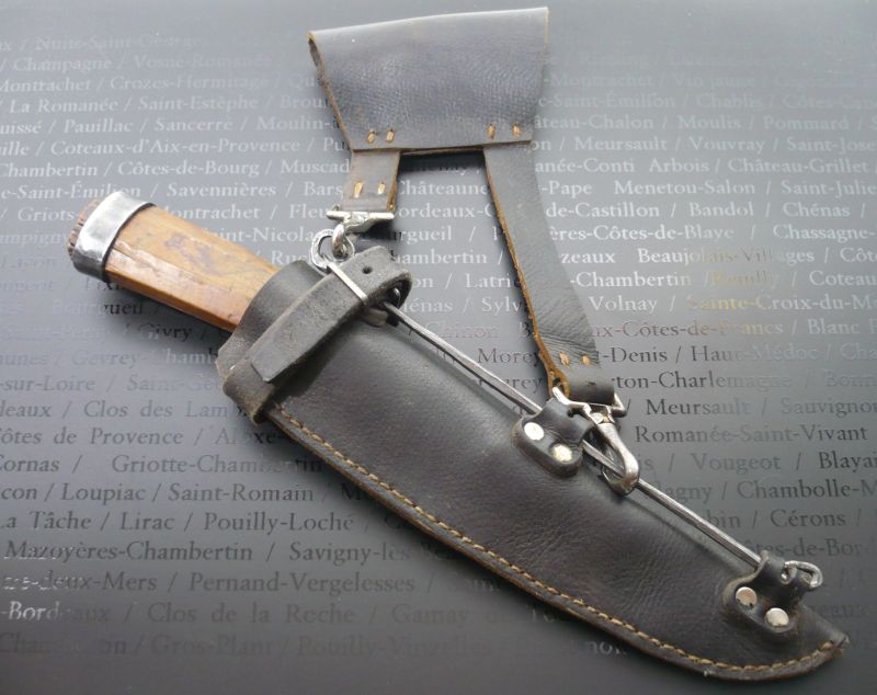

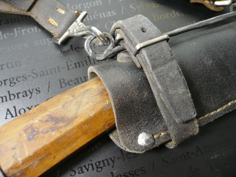

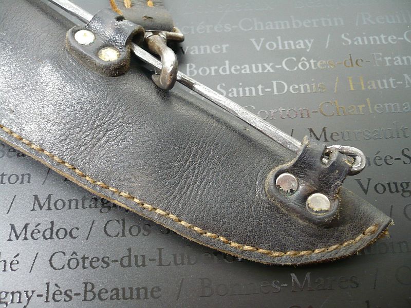

Neue Lederscheide für's Landsknechtmesser
Hallo zusammen
Ich hab da etwas Wiederverwertung gemacht.
Das Leder stammt von etwas was der Chicago er Mafiosi getragen hat, wie auch der Landser und auch der Scheizer Soldat....
Wer's rausfindet hat den ersten Platz gewonnen :super:
Aber nun seht selbst:
Und? Gefällt's euch?
Gruss Bobby
Absolut perfekt. Echt der Hammer.
Mal was anderes wie immer dieser DamastMamutknochenGiraffenrotzkram :)
