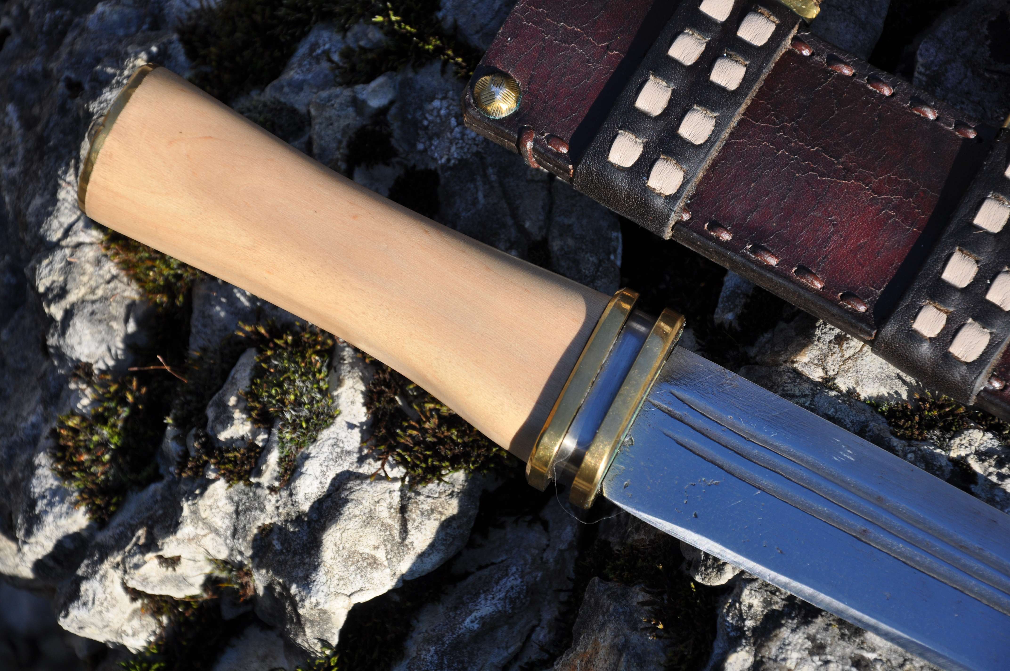

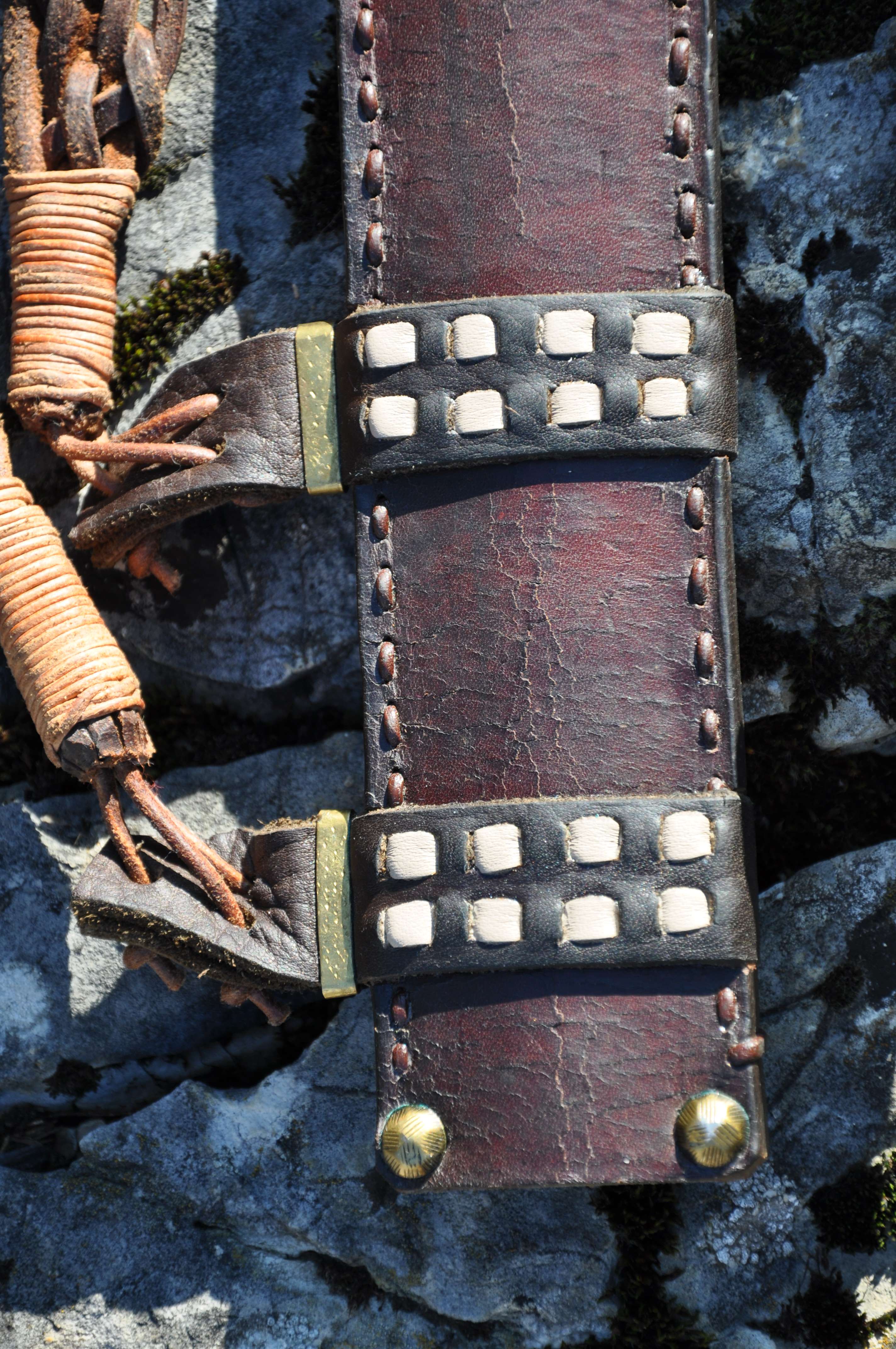

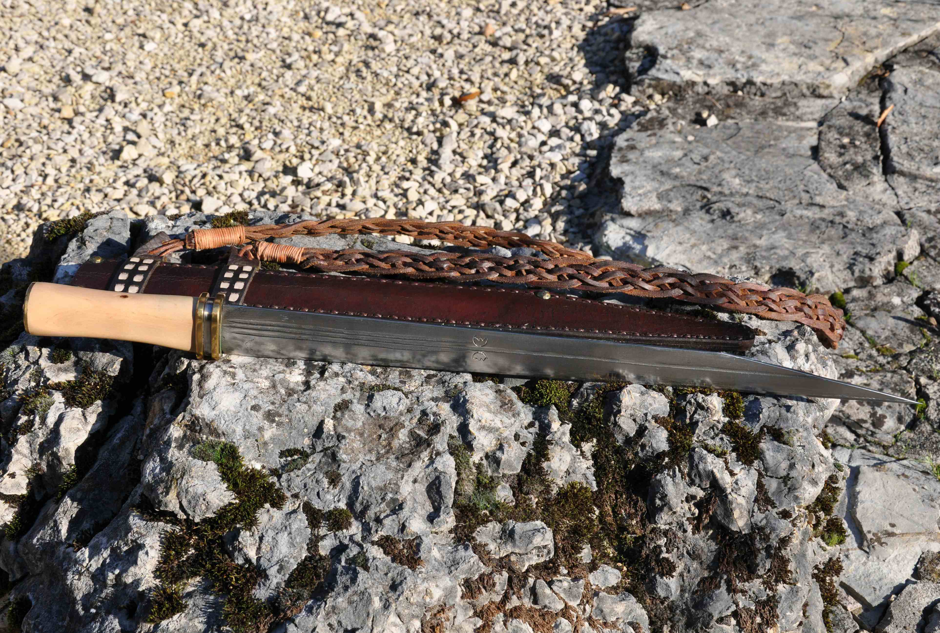

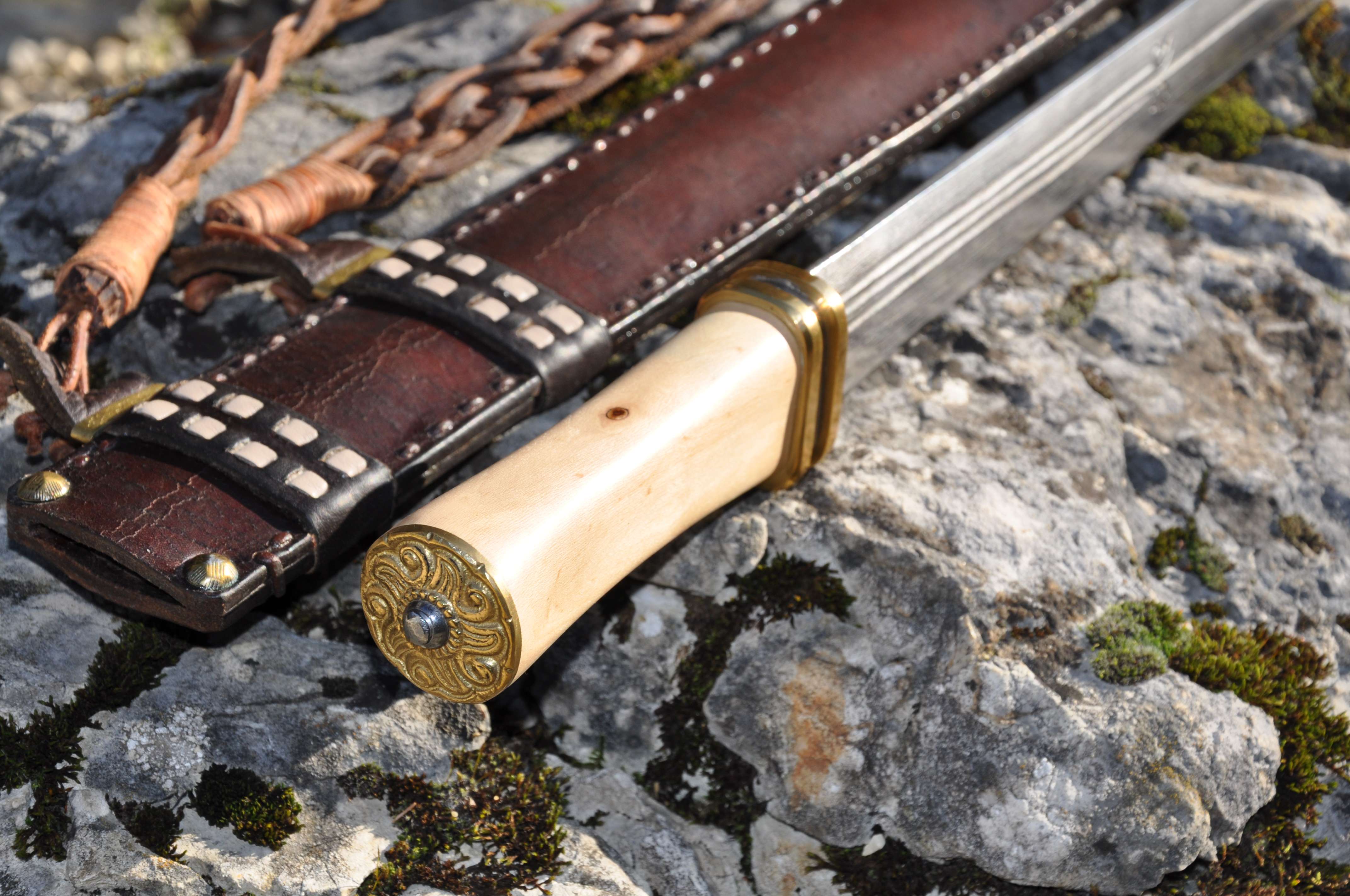

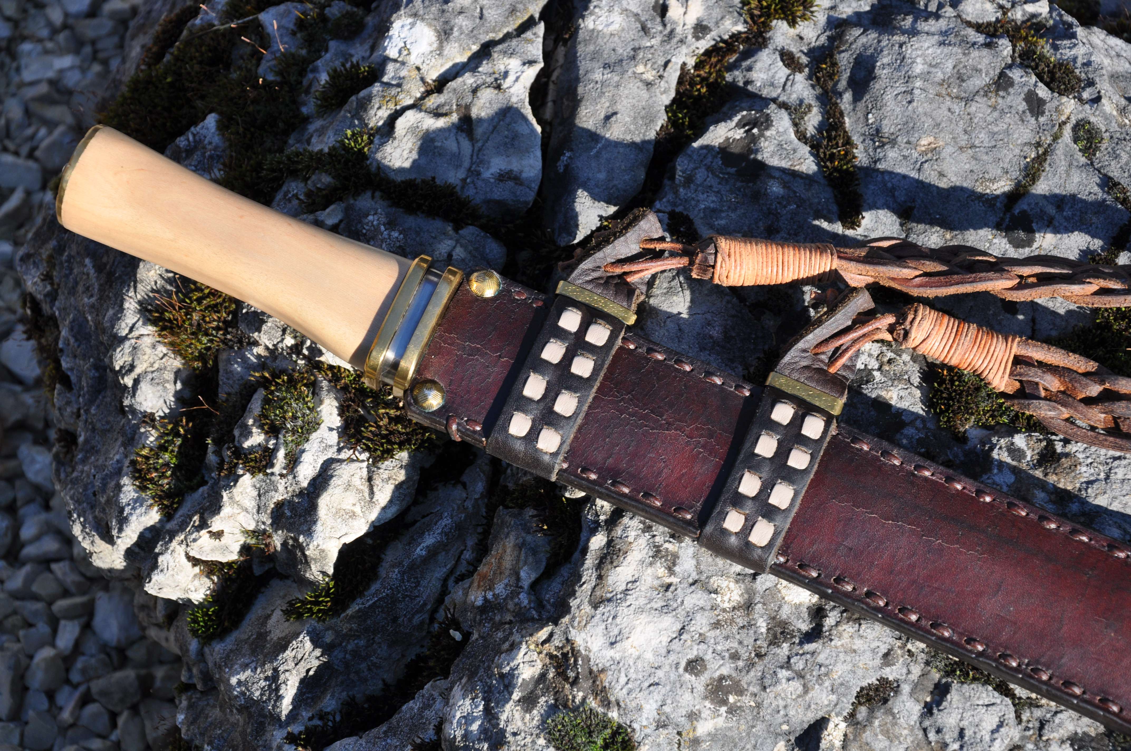

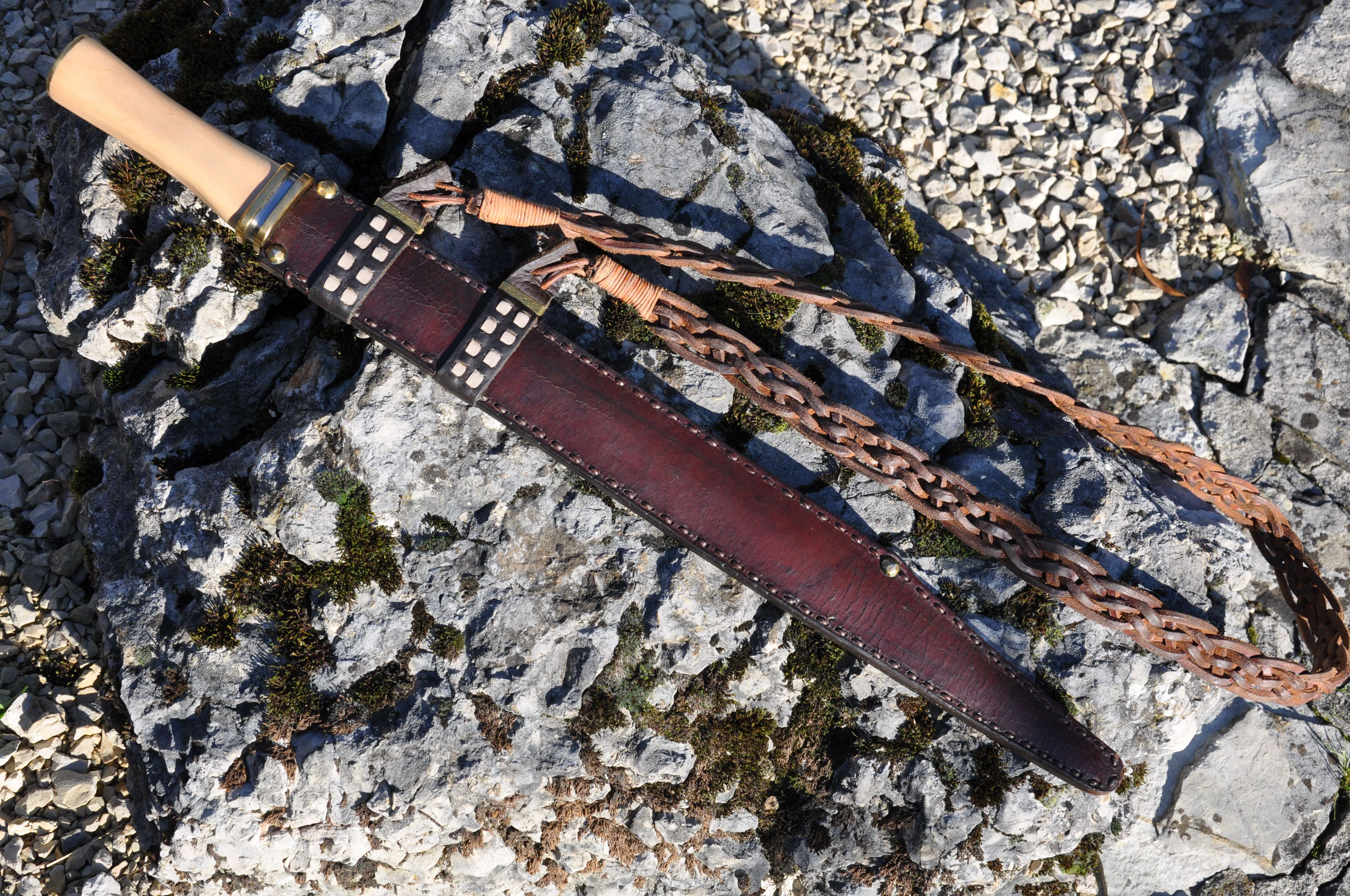

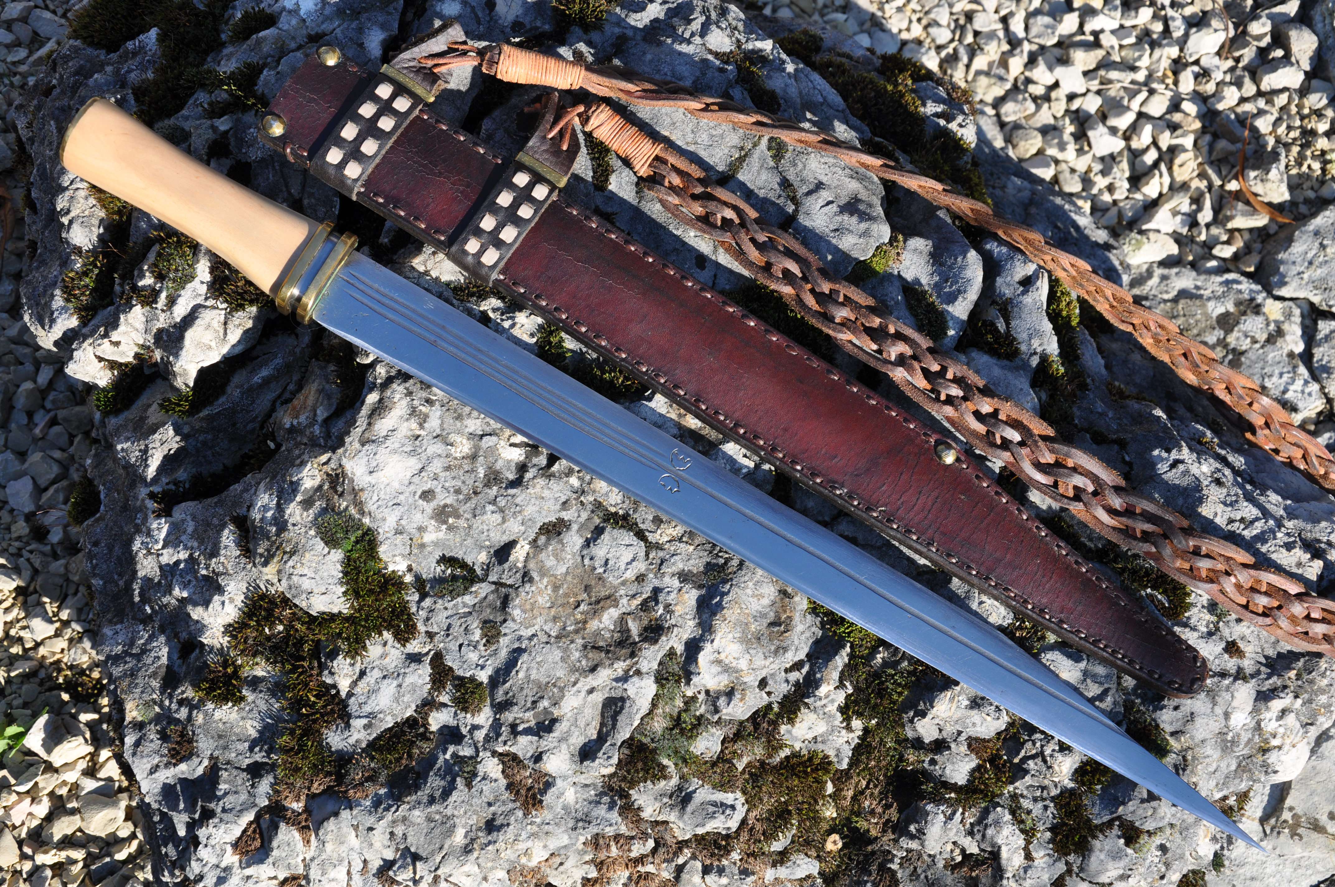

Hi,
da heute wunderschön die Sonne scheint, habe ich dieses etwas längere Sax aus meiner Anfangszeit auch noch photografiert.
Klinge : ex arabisch aber ausnahmsweise gut gehärtet. Angel durchgehend und vernietet.
50cm lang, 3.5cm breit und 4mm dick
Griff aus Stechpalme mit Messing -und Stahlbeschlägen
Scheide aus 5mm Riemenleder
Gurt aus Leder im 6er Zopf

Danke fürs Schauen

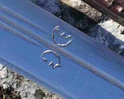

Hallo ruggero,
mal 'ne Frage dazu, Du schreibt, Du hast eine arabische Klinge verwendet.
Die Klinge sieht aus, als ob Du eine alte Afrikanische Schwertklinge, entweder von einem Takuba der Tuareg oder einem Sudanesischen Kaskara verendet hast.
Alte Takuba oder Kaskara können durchaus importierte Klingen z.B. aus Solingen haben.
Hatte die Klinge eine Markierung?
Gruß, Ingelred
Hallo Ingelred,
ich glaube nicht, dass diese Klinge aus Europa kommt. Die Verarbeitungsqualität scheint mir zu gering. Aber hier das einzige was auf der Klinge war :

Moin,
ich denke mal, er meint den eingeschlagenen Stempel und nicht das Schwert an sich.

hier einige Links zu Kaskaras mit zwei eingeschlagenen Halbmonden als Klingenmarke:
http://www.oriental-arms.com/photos.php?id=109
http://www.oriental-arms.com/photos.php?id=5865
http://www.oriental-arms.com/photos.php?id=3436
http://www.oriental-arms.com/photos.php?id=1430
http://www.oriental-arms.com/photos.php?id=4018
http://www.oriental-arms.com/photos.php?id=5494
Einige der gezeigten Schwerter zeigen außerdem eine identische Anordnung der Blutrinnen wie der Langsax auf.
Einfach einmal runterscrollen.
