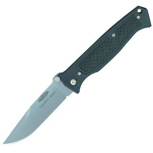

Ich nutze mein Timberline Vallotton jetzt seit rund 18 Monaten als EDU und kann eines gleich vorwegnehmen: Das Messer ist, für mich, einer der besten „Gebrauchsfolder“ bis 100,00 €.
Das Vallotton wird bei mir mit unterschiedlichsten „Schneid“ - Aufgaben betraut, u.a. mit solchen:
Kartonagen & Verpackungen schneiden
Kabel schneiden (auch Kupferkabel)
Lebensmittel schneiden, outdoor
Fleisch & Wurstmesser beim Grillen in der Pampa
Hauptsächlich ist das Vallotton allerdings mein „Anglermesser“. Also Fische versorgen und auch mal ein Filet „vor Ort“ schneiden. Das das erstmal fast jedes Messer kann, ist eigentlich klar*. Wo bleibt die „MORA2000“ Fraktion?
Allerdings fische ich fast ausschliesslich in der Ostsee auf Meerforellen. Und das nicht gerade wenig. Und in der Ostsee gibt es etwas, das eigentlich jedes Messer schafft. SALZ!!!
*Dabei fällt mir ein, mit nem Strider Folder werden es warscheinlich keine Filets sondern eher „Abschnitte von Fischfilet“, sorry liebe Strider User, konnte ich mir nicht verkneifen.
Das Vallotton hat bisher mit dem Salz keine Probleme und ist damit das erste Messer das mehr als eine Saison überlebt hat. Dem geneigten Leser sei dazu noch gesagt, das das Messer beim Fischen in meiner Watjacke schlummert und damit beinahe duchgehend Salzwasser und salzhaltiger Luft ausgesetzt ist.
Die Pflege nach dem Fischen hält sich dabei duchaus in Grenzen. Abspülen mit warmen Wasser, oder wenn ichs vergesse auch mal nichts. Nach ein paar Tagen im „eigenen Saft“ lässt sich an der Klinge zwar Flugrost feststellen, der aber bisher immer so oberflächlich war, das warmes Spüliwasser und ein Schwamm zum entfernen reichten.
Klinge
Die Kinge aus AUS-8 hat eine sehr universelle Form mit Hohlschliff und erscheint mir für viele Arbeiten sehr gut geeignet. Der Stahl lässt sich sehr gut auf Schärfe bringen. Im direkten Vergleich zu CPM 420 und S30V meiner Fixedblades bekomme ich die Klinge allerdings nicht auf die gleiche „Rasier“schärfe, b.z.w. hält die AUS-8 Klinge eben diese nicht lange. Eine gute Arbeitsschärfe bleibt aber recht lange erhalten.
Griff
Der Griff ist für mich eines der Highlights des Messers. Die Mischung aus Kraton und Zytel ermöglicht auch im nassen Zustand orgentlichen Grip. Auch im Winter bei Minusgraden und halbwegs „abgefrorenen“ Händen ist der Griff recht angenehm anzufassen. Für meine, relativ kleinen Hände, ist der Griff auch von der Länge sehr angenehm, leute mit sehr großen Händen werden warscheinlich mit der Grifflänge nicht warm werden.
Verarbeitung
Die allgemeine Verarbeitung würde ich als gut bezeichnen, in Relation zum Kaufpreis von rund 40,00 € sogar als hevorragend. Die Griffschalen passen sehr gut, die Daumenstifte sitzen an der richtigen Stelle und lassen das öffnen zu einem Kinderspiel werden. Es gibt keine störenden Ecken und Kanten.
Der Liner steht nach 18 Monaten intensiver Benutzung im letzten Drittel, beim Kauf stand der Liner mittig. Die Kinge hat ca. 2mm setliches Spiel. Warscheinlich bedingt durch die Washer aus Kunsstoff. Allerdings war dieses Klingenspiel schon nach einigen Wochen zu bemerken und hat sich seitdem nicht wesentlich geändert.
Der Clip lässt sich in seiner Position nicht verändern und ist recht (zu) groß ausgefallen.
Zusammenfassung nach 18 Monaten Nutzung
Positiv
Preis ( 40,00 € )
Gute Verarbeitung
Sehr universelle Kingenform
Ordentlicher Stahl AUS-8
Sehr guter Griff
Negativ
Liner steht nunmehr im letzten Drittel
Klinge hat ca. 2mm seitliches Spiel
Clip nicht verstellbar und zu groß
Technische Daten
Hersteller: Timberline
Designer: Butch Valloton
Liner Lock arretierter Folder mit beidseitigem Daumenstift.
Liner aus 420J Stahl
Gewicht: 108 Gramm
Klingenstärke: 2,81 mm (am Daumenstift 3,16mm, an der Spitze 1,08mm)
Klingenlänge 8,9 cm
Klingenstahl AUS8
Hohlgeschliffene, glatte Klinge, sandgestrahlt.
Grifflänge 11 cm
Torxgeschraubte Konstruktion.
Geriffelte Daumenrampe am hinteren Klingenrücken.
Fangriemenöse am Heftende.
Datenblatt von Timberline als PDF: http://www.timberlineknives.com/timberline/pdf/tim02ll.pdf?mgiToken=26F8F20310183CFDE72
Gruß Zapper
P.S. Die Bilder "musste" ich mir ausleihen und zeigen nicht mein Messer. Meine Digicam macht gerade Urlaub ohne mich, wenn die Kamera wieder da ist, gibt es nochmal ein Bilderupdate.
