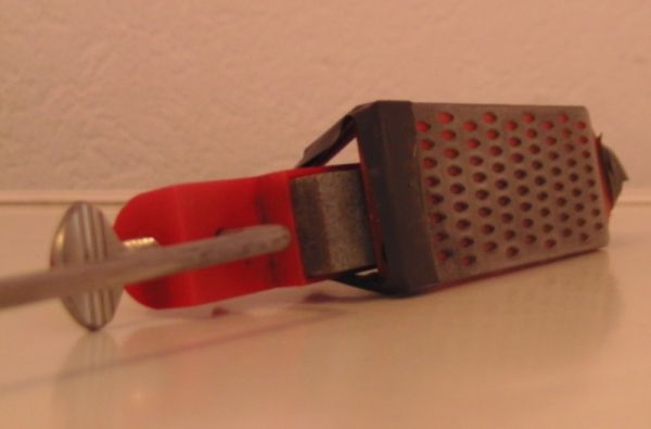

Die Kaufentscheidung ist zwar schon gefallen, aber ich dachte ich zeige hier trotzdem kurz meine "Pimp-my-Lansky-Billiglösung":
Die kleine Diamantplatte habe ich im 3er-Pack im Baumarkt (Obi) für glaube ich 6 EUR bekommen.
Klappt prima :D! Man muss nur die Führstange nach anbringen der Platte entsprechend einstellen.

Servus Jörg,
Deine Konstruktion siehts sehr vielversprechend aus.
Kannst Du mir (uns?) noch ein paar mehr Details zur Befestigung der Schleifplatte am Lanskystein geben?
Ist das ein Gummi?
Thomas
Ist das ein Gummi?
Sieht aus wie Isolierband...
Exakt so habe ich das auch mal gemacht (Isolierband...). War glaube ich sogar derselbe Diamantstein.
Allerdings bin ich beim Schleifen immer in das Isolierband gefahren. Ich war wohl immer zu schwungvoll. :glgl: Wenn man aufpasst, gehts. Allerdings ist die nutzbare Schleiffläche schon sehr kurz. Die Lansky Steine an sich sind ja schon fast zu kurz. Richtig Spass macht es nicht.
-Walter
Genau - ist Isolierband :D.
Also ich finde es immer noch sehr hilfreich. Die Schleiffläche ist zwar etwas kürzer, dafür aber deutlich breiter. Das bringt bei geraden Schneiden schon einen Vorteil. Und die Diamantplatte setzt sich nicht so zu wie die groben Lansky-Steine.
LG
Jörg
