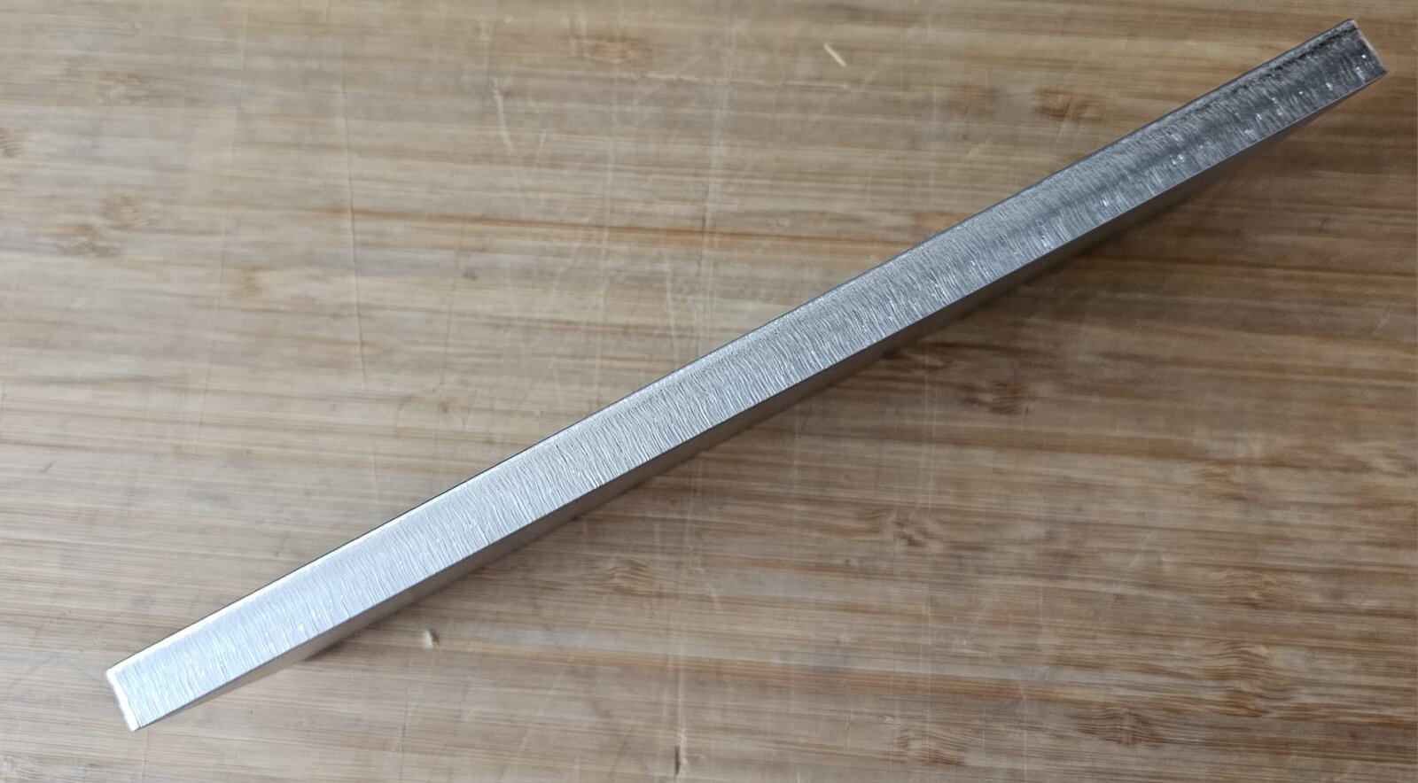

heute Morgen habe ich 14C28N und Aogami II mal schnell ein TouchUp gemacht. Es stand etwas Wurzelgemüse für ne Hühnersuppe an. Das Vorgehen ist ähnlich wie bei einem Splash&Go Stein, einfach etwas Wasser auf die Oberfläche geben, leicht verreiben und beginnen. Züge mit der Schneide voran sind ebenfalls machbar. Bei ganz flachen Winkeln muss man etwas aufpassen, einschneiden in die Folie ist prinzipiell machbar, bei ordentlicher Technik aber weniger zu erwarten. Die Folien mit 3 und 5 μm habe ich jetzt länger schon im Einsatz, es ergibt sich eine feine Schneide, aber nicht ganz so bissig als bei einem vergleichbaren Stein.
Abrieb deutlich sichtbar, aber nicht spürbar. Lässt sich mit einem feuchten Tuch auch etwas abwichen.
Ohne Stativ und nur mit dem Handy 🤷♂️... Finish der Schneide nach dem TouchUp
Das Messer schneidet etwas ältere Paprika ohne Probleme. Die Zeit bis zum nächsten Mal würde ich ähnlich einschätzen zu einem TouchUp auf einem Stein, eher kürzer statt länger. Der Verkäufer gibt an, dass Stähle bis ca. 60 HRC bearbeitet werden können. Etwas weichere Stähle machen sich auch besser, würde ich ebenfalls so unterschreiben. Im direkten Vergleich vom Culilux und dem Kyohei war der Schwedenstahl danach etwas schärfer - gefühlt zumindest.
Ob sich das am Ende des Tages lohnt? Schwer zu sagen, es funktioniert definitiv aber mit einem guten Stein deckt man eben einen größeres Spektrum ab. Wenn man gezielt auf der Suche nach einer günstigen Möglichkeit ist oder man die Trockenzeiten von Steinen absolut nicht hinnehmen mag, kann man die Folien gerne probieren. Abstriche muss man bei der Haltbarkeit und dem einsetzbaren Stählen machen. Also zusammengefasst für Küchenmesser mit legitimierte Einsatzmöglichkeiten. Liegt in der klassischen Grauzone, es klappt zwar aber mit Abstrichen.

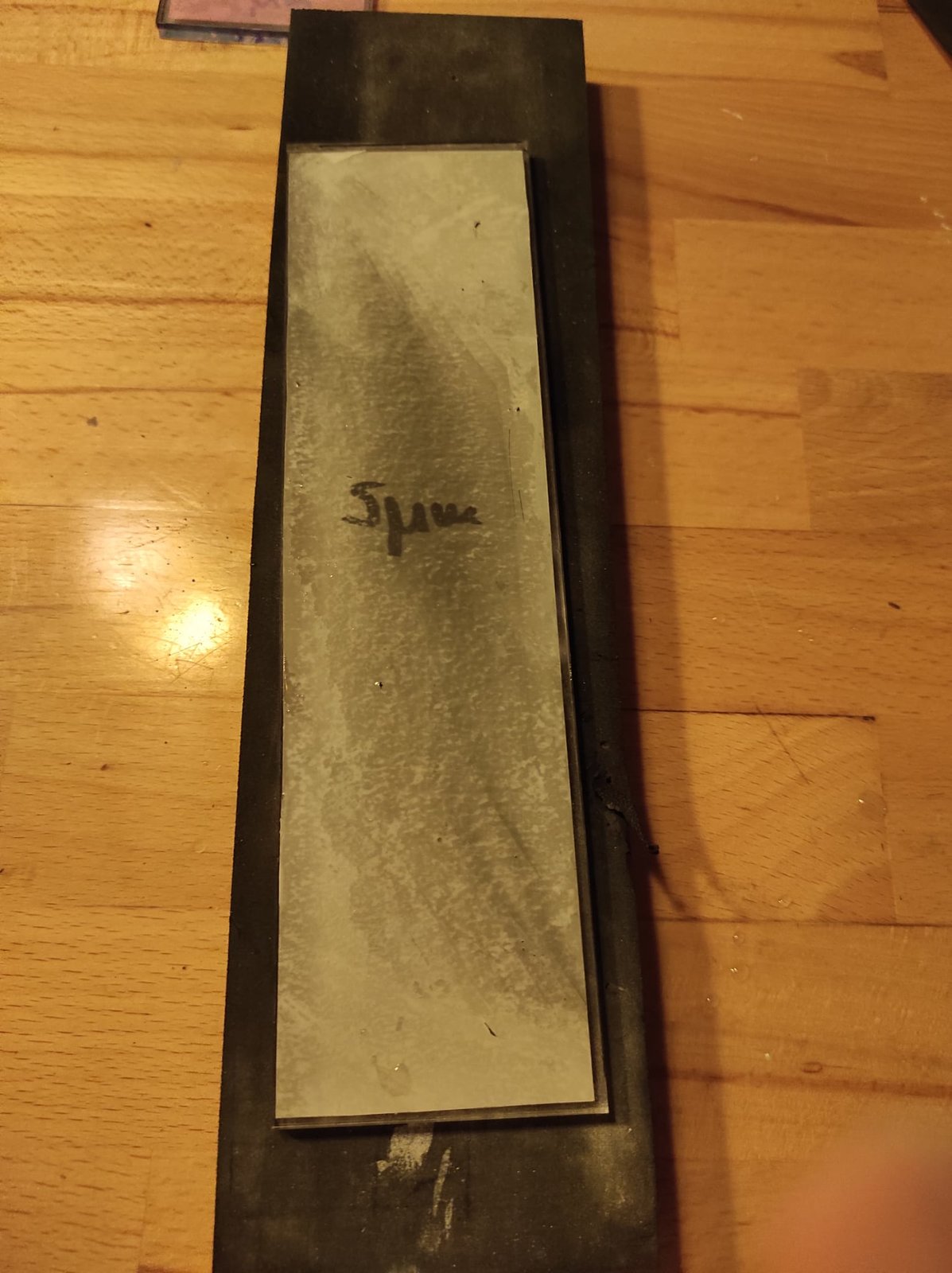

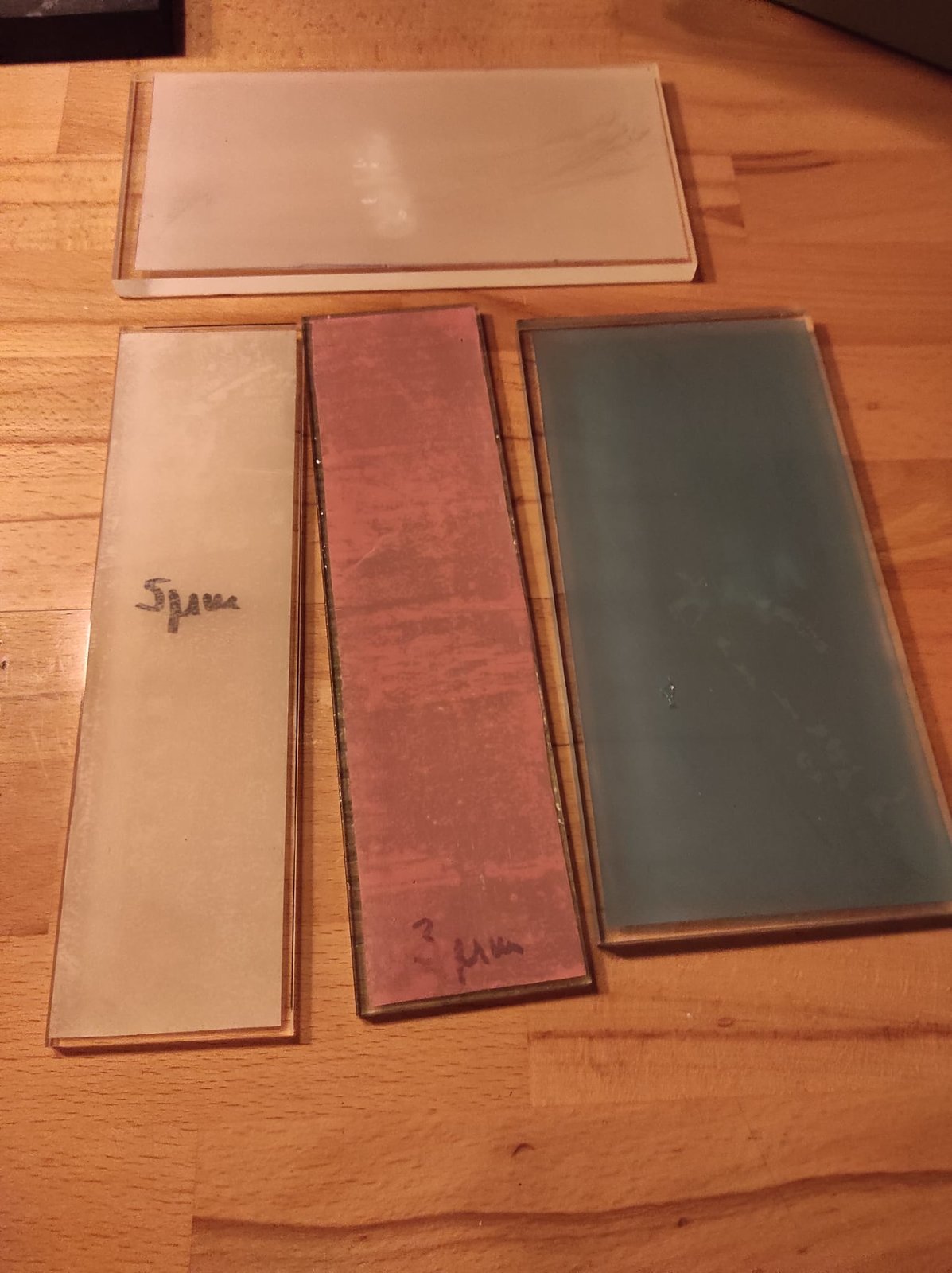

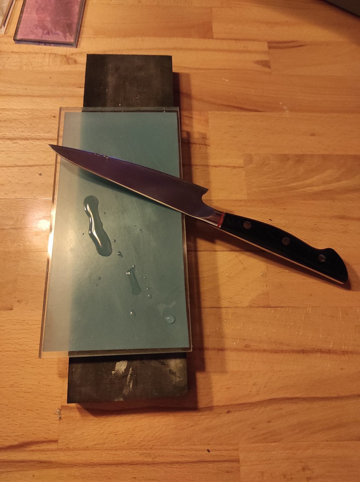

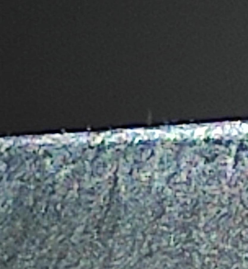

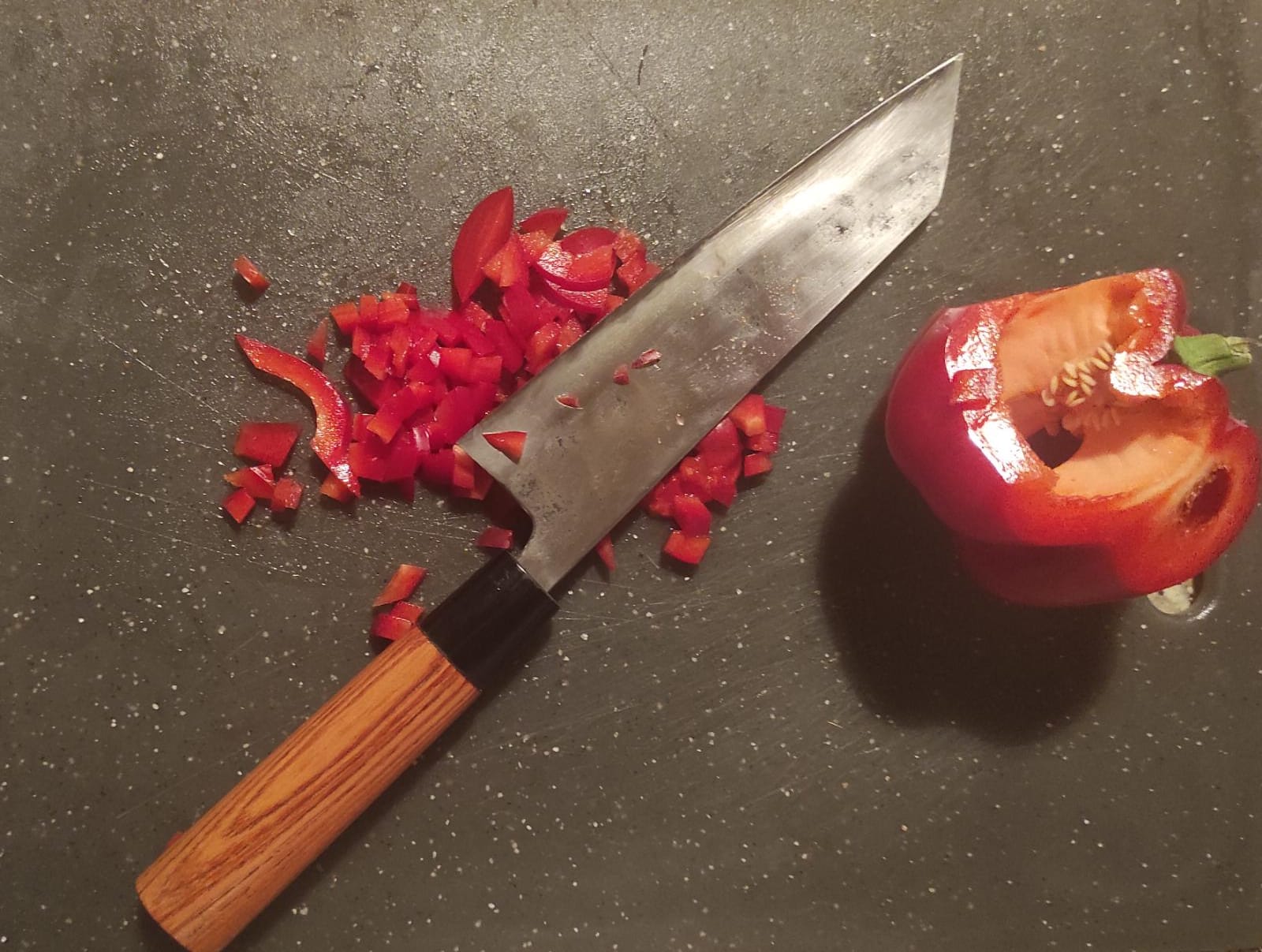

Also die feineren Lapping Filme sind wirklich nur Spielereien. Bei den gröberen (gelb markiert) aber, finde ich gerade für ein TouchUp durchaus brauchbar.
unterschiedliche Acrylglasplatten mit Film beklebt
nimmt keinerlei Wasser auf - einfach abwischen und verstauen
