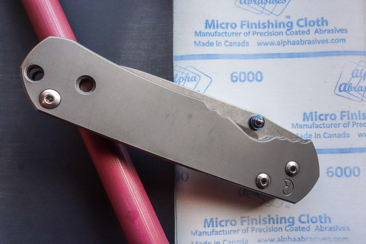

Etwas schwergängig war es, mein gutes altes Large Regular Sebenza aus 2007. 3 Schräubchen Torx T8 und es ist auseinander. 2 Titanschalen, S30V-Klinge, 2 Phosphor-Bronze-Washer, Stoppin, der blaue Distanzhalter, 3 Gewindehülsen nebst zugehörigen Schräubchen und Bushing.
Die Washer kleben auf den Griffschalen fest und enthalten leichte Rückstände von altem Gleitmittel. Ich säubere alles mit etwas reinem Alkohol, trage einen Hauch medizinische Vaseline auf Washern, Klingenachse und Griffschalen auf und schraube alles fest zusammen.
Der Klingengang ist wieder erfreulich smooth, die Klinge exzellent mittig. Ein paar kurze, leichte Züge über den Sinter, Abschluß auf Micro Cloth 6.000 - das Sebie schneidet vom Feinsten, Beinhaare fliegen.

Wo Du es sagst - sollte eigentlich so sein. Ich habe noch ein Small Regular Sebenza aus 1998 (BG42). Und nach Überprüfung gerade eben paßt dort der übliche Innensechskant. Beim Large nicht. Dort paßt exakt Torx T8. Ich habe das Messer gebraucht gekauft und möglicherweise hat jemand mangels Allen Wrench einen Torx Driver reingewürgt. Sieht fast danach aus. Jedenfalls lassen sich die Schräubchen einwandfrei raus und auch fest wieder eindrehen. Kein spürbares Spiel. Auch bei Draufsicht nichts sichtbar vermackelt.
