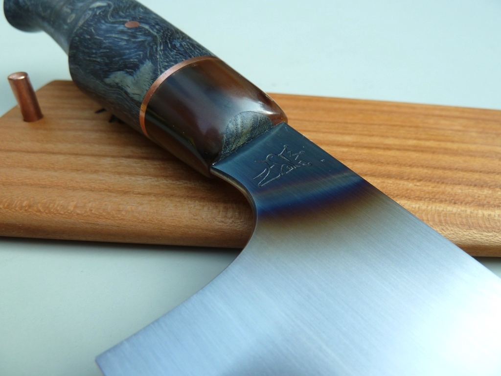

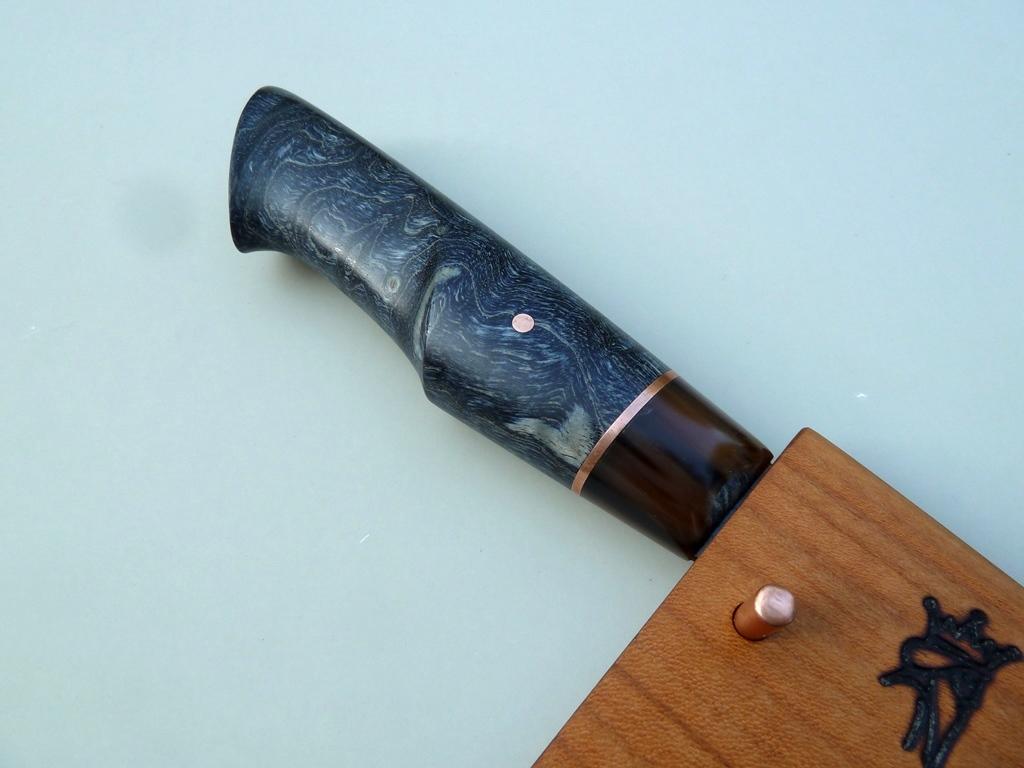

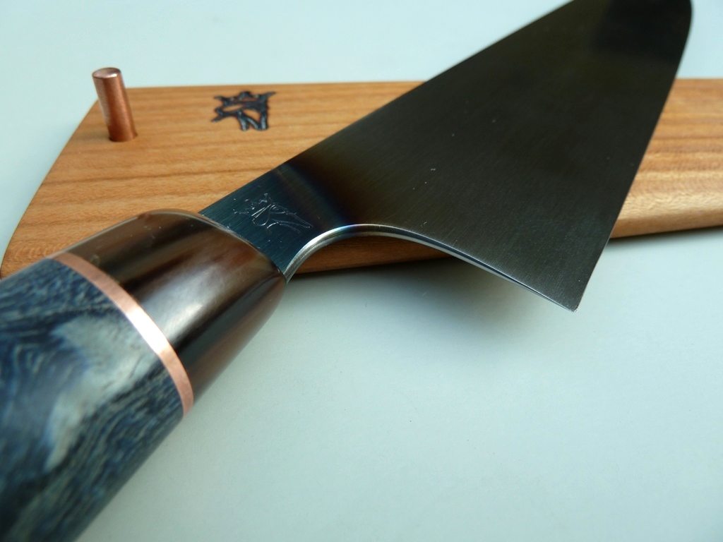

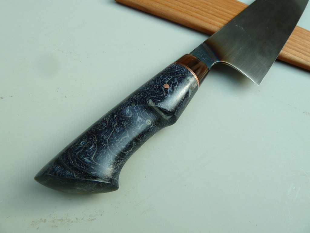

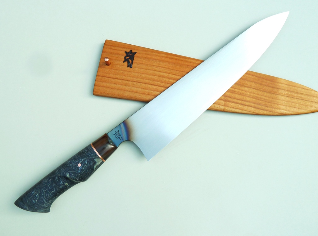

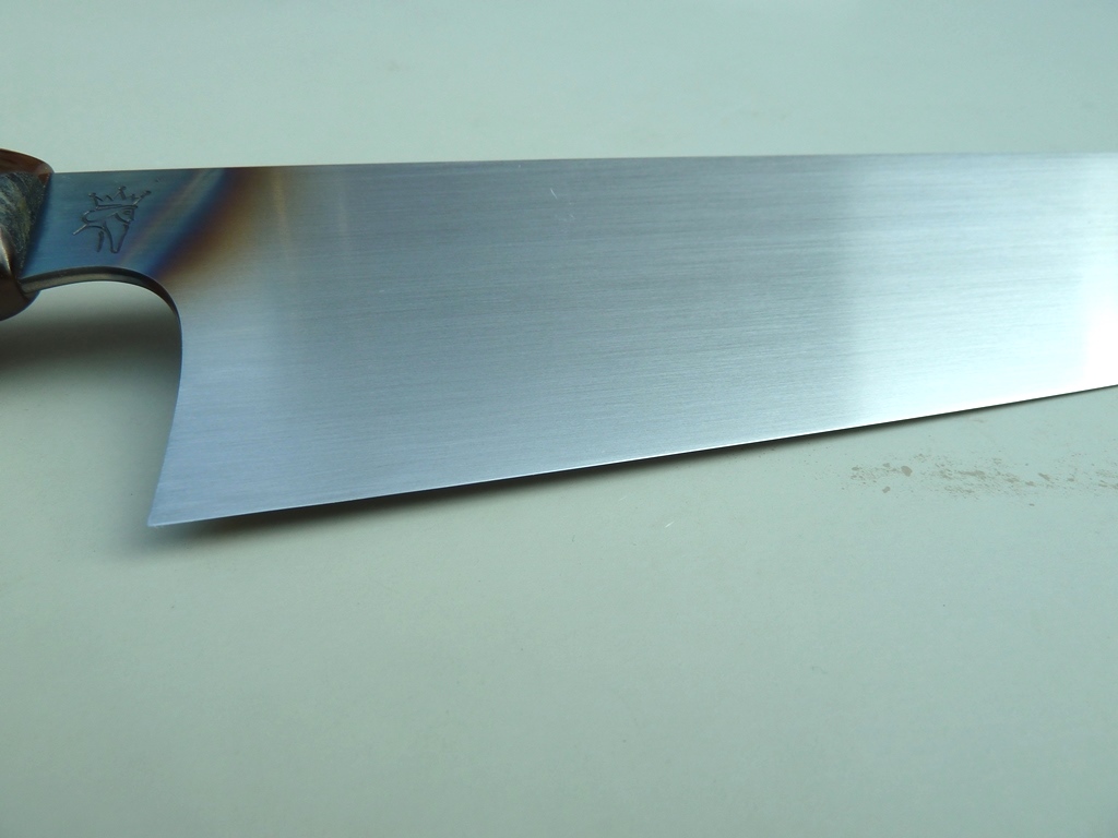

Stahl: 1.2442
Griffholz: Stahlblau stabilisierte Maseresche
Zwinge: Kuhhorn einheimisch
Spacer und Pin: Kupfer
Saya: 200 Jahre altes Kirschholz
Saya Pin: Kupfer
Schneidenlänge: ca. 240mm
Max. Klingenhöhe: ca. 48mm
Grifflänge gesamt ohne Fingerrest: ca. 115mm
Schwerpunkt ca. 45mm vor dem Griff
Gewicht: Kann nachgereicht werden. Gerade keine Waage vor Ort.
Das Messer ist von seiner Geometrie her auffallend unauffällig Der Rücken tapert sich von ca. 3mm an der Angel auf ca. 1,1mm am "Knick". Der Anschliff ist nur leicht ballig. Die Schneidenlinie ist über die gesamte Länge sanft gebogen, auf den ersten 110-120mm vor dem Kehl aber ausreichend flach, dass man damit choppen kann. Die Wate ist komplett nagelgängig, wellt sich jedoch nicht. Ich würde das Messer als Laser mit gewissen Kraftreserven einordnen. Die Klinge ist sehr schneidfreudig, aufgrund des Anschliffs und des Finishs ist der FR nicht sonderlich ausgeprägt.
