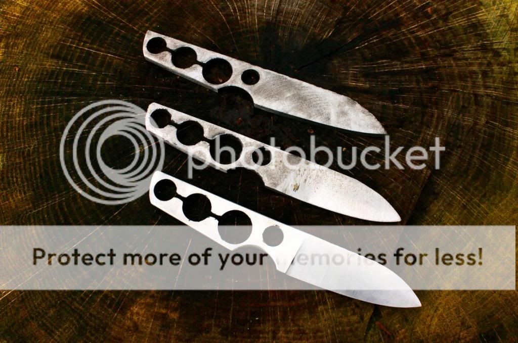

Als ich kürzlich die Gelegenheit hatte etwas lasern zu lassen habe ich diese genutzt und mir ein paar Klingen ausschneiden lassen. Sind mehr geworden als ich wollte, aber anscheinend hat mir der Herr am Laser nicht richtig zugehört :D

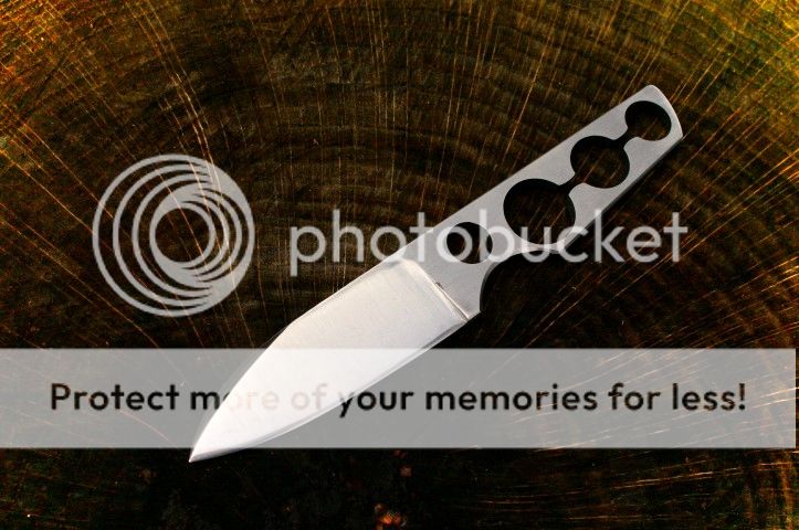

Die erste Klinge davon ist gerade fertig geworden.
Stahl ist C75, Klingenlänge sind 7cm, knapp unter 4mm dick, gehärtet wurde bei Schmiedeglut/ Nandger Franck.
Das Finish ist stellenweise nicht so gut geworden, wie ich es mir erhofft hatte, aber insgesamt gefällt mir das Ding doch ganz gut. (…dauert immer ein bisschen, bis man wieder „warm“ ist und die Finger wieder das machen, was sie machen sollen:D)
Die Schneidfase habe ich ballig gemacht, daher erscheint sie etwas breit. Als weitere Besonderheit habe ich die falsche Schneide nur einseitig gemacht. Wollte das schon länger mal probieren.

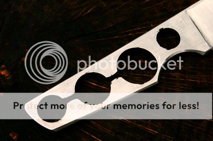

Die Nachteile des Laserns lassen sich zudem nicht gänzlich verstecken. Da durch die hohe Hitze die Randschichten gut aufgehärtet waren, habe ich die Kontur komplett überschliffen, vorallem an der Schneide habe ich darauf geachtet genug Material abzunehmen. In den Durchbrüchen war das leider nicht möglich, daher habe ich sie nur leicht mit Schleifleinen überschliffen aber ansonsten roh belassen. Außerdem gab es an den Kanten nach dem Lasern leichte Abplatzungen, die ich in den Durchbruchbereichen des Griffes ebenso nicht entfernen konnte, aber das seht ihr ja auf den Bildern.

roh, grob geschliffen, Zustand vorm Härten:
Und hier nochmal die Bröselkanten auf der einen Griffseite:

...gut damit fällt lasern aus (komm da eh nicht ran ;)).Allerdings eines würde mich noch interessieren... die Bröselkante scheint ja nur auf einer Seite zu sein,war das jetzt oben oder unten?

Grundsätzlich sehen die Dingerchen bis auf die "Bröselkanten" doch gut aus.
Diese Kanten sind allerdings wirklich extem hässlich und würden mich persönlich schon sehr stören.
Dabei wären sie doch so einfach zu beheben wenn man vor dem Härten mit einem entsprechend großen Senker an jedem runden Loch eine ordentliche Fase ansetzt und bei den Durchbrüchen mit einer kleinen Schlüsselfeile ebenfalls eine Fase macht.
Dann würde das Ganze meiner Meinung nach sehr genial aussehen.
Sollte man bei den nächsten Klingen VOR dem Härten mal probieren.

Tja, wenns denn so einfach wäre. Ist ja auch nicht mein erstes Messer, das ich mache;) Problem an der Sache war, dass ich -natürlich vor der Wbh- versuchte hatte die Kanten anzufasen. Da diese aber aufgehärtet waren hab ich nichts erreicht, außer einen stumpfen Kegelsenker.
Mit Feilen habe ichs auch probiert, Ergebnis war ähnlich, nur dass nun die Feile entsprechende Kampfspuren davon getragen hat
Natürlich könnte ich auch eine Wbh vor der Bearbeitung machen um das Dingen nochmal Weichzuglühen, aber ich habe leider keinen Ofen. Daher habe ich die Kanten in Kauf genommen.
und @napolsky: ja, das Gebrösel ist echt nur auf einer Seite, nämlich die untengelegene beim Lasern.
