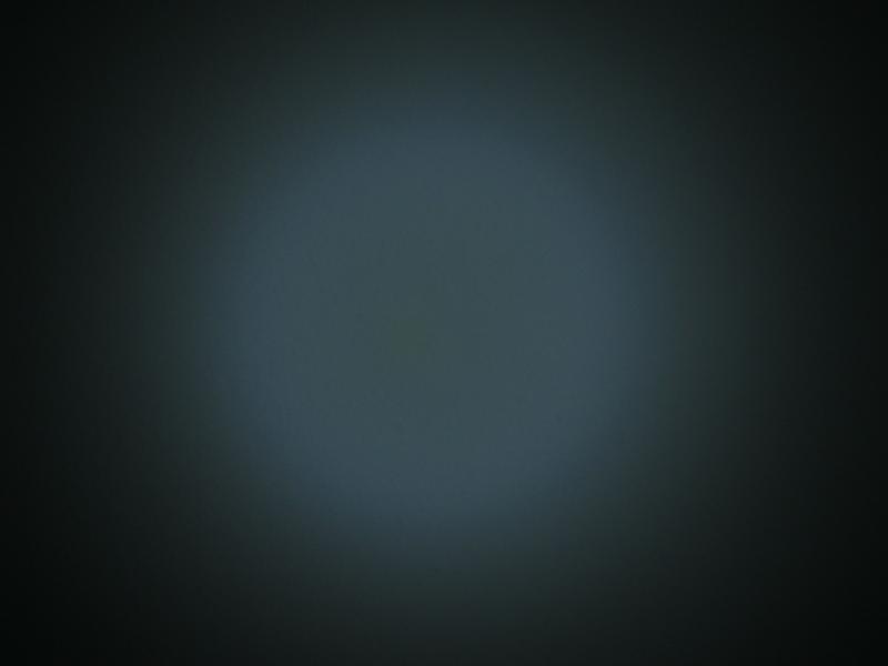

Die Position der LED im Reflektor scheint nicht ganz ideal. Auf kurze Entferung sieht der Hotspot gut aus auf größere Entfernung scheint der Hotspot in der Mitte etwas dunkler als am Rand. Nicht wirlich störend aber auch nicht perfekt.
Je häufiger ich mir den Hotspot ansehe desto weniger bin ich mir sicher ob der in der Mitte wirklich dunkler ist oder dort nur eine minimal andere Farbe hat.

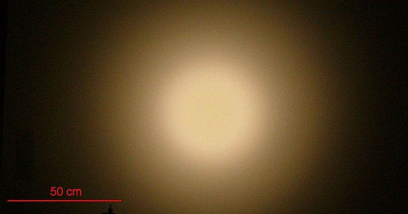

Bei 4,5m Abstand zwischen Lampe und (gelblicher) Wand habe ich dieses Foto vom Hotspot gemacht:
Das sieht doch ganz ordentlich aus.

nach dem ich bei deinem bild ein wenig mit den farben und helligkeit gespielt habe, würde ich sagen das es in der mitte ein wenig dunkler ist. die farben scheinen gleichmäßig verteilt zu sein.

Im CPF war die Rede von ausgeprägten Ringen, die der Tester dann auch als deutliches "contra" gewertet hat. Ohne das allerdings mit Beamshots zu belegen.
Dieser Beamshot sieht für mich aber ok aus. Das etwas dunklere Zentrum dürfte in der Praxis wohl kaum stören.

Danke erstmal auch von mir für die ausführlichen Beschreibungen und Bilder. Die Beamshots weisen imho auch eher auf einen leicht defokussierten Emitter hin. Der Trend zu glatten Reflektoren ist bei Fenix ja klar erkennbar. Ich würde mir hier für die LD40 auch ganz klar etwas gedengeltes wünschen, mit glattem Außenrand vielleicht, für etwas mehr hot spot als bei einem kompletten OP.
Dann wäre auch der Ring weg ;-)
