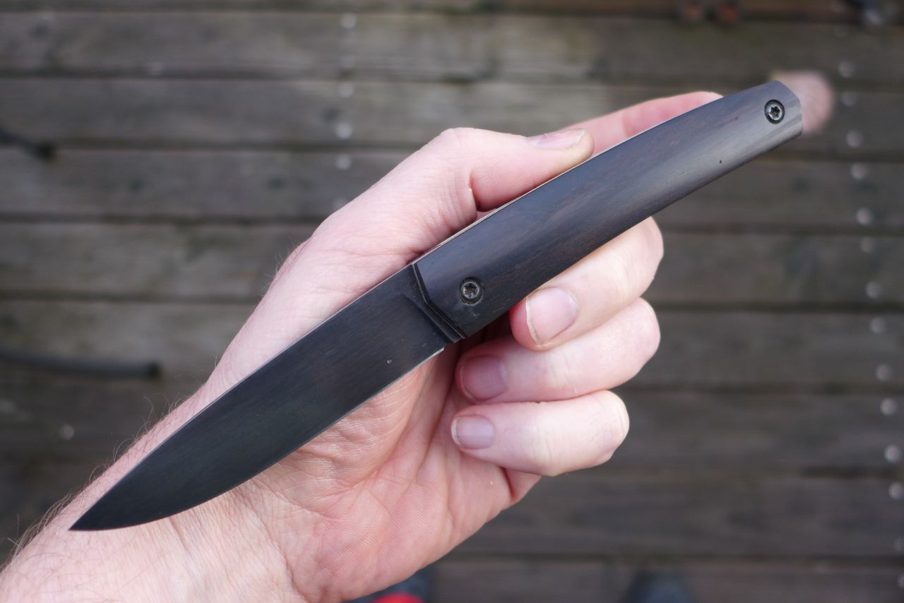

heißt so, weil er nächstes Wochenende in Tiers auf der Coutellia endlich in die Hände eines guten Freundes übergeben wird.
Sonst müsste das Messer "The Black Knight" heißen, mal annehmend, daß Sir Walter Scott mit dem Roman "Ivanhoe" diese Figur zumindest literarisch ins Licht der Öffentlichkeit gerückt hat, und als dessen geistiger Vater gelten könnte :D
Klärung, wer der geheimnisvolle Schwarze Ritter war, über diesen Klick (die Amis mussten das im Film mal wieder anders machen ….)
Das Brünieren hat zwar nicht das ganz satt-schwarze Ergebnis gebracht - passt aber schon. Bei so 'ner Rüstung gab's sicher auch die ein oder andere hellere Stelle.
Ansonsten nix spezielles, ein leichtes Klappmesser halt …
Der Vollständigkeit halber noch ein paar "basic facts":
  • Gesamtlänge: 191 mm
  • Grifflänge: 105 mm
  • Verhältnis Griff/Klinge: 1,22
  • Klingenlänge: 86 mm
  • Klingendicke: 2,7 mm
  • Stahl: 1.2442, ca. 60 HRC, brüniert
  • Griffdicke: 15 mm
  • Liner: Titan Grade 5, 1,6 mm
  • Griffschalen und Spacer: Grenadil-Holz, mit leichten Brauntönen
  • Gewicht: 70 g
  • Sonstiges: Linerlock, Bronzescheiben 0,22 mm
Ach ja - und ein paar Bilder gibt's auch - wir sind ja in der Galerie:
P1030777.jpg P1030783.jpg P1030779.jpg P1030780.jpg P1030778.jpg P1030781.jpg P1030782.jpg

Hi Virgil,
gefällt mir sehr gut, der Ritter ;)
Das Brünierergebnis sieht doch ganz gut aus, wit welcher Chemie hast du gearbeitet? Zu den hellen Flecken auf der Rüstung: Persönlich mag ich es, wenn sich bei solchen Brünierungen mit der Zeit die Kanten wieder polieren, schaut dann schön "used" aus...
Ein wenig OT aber: War dieses Messer der Grund warum du kürzlich wegen des Schwarzfärbens von Titan gefragt hast? Is da was dabei rausgekommen? Sieht aber auch mit den hellen Linern gut aus.
Was mir auffällt ist die ausgedünnte Feder. Wirkt weit eleganter als eine punktuelle Ausdünnung, gerade bei solchen schlichten Designs. Wie hast du das bearbeitet?
LG, Oliver

Hallo Olvier,
chemisch habe ich mich der Brünierpaste von Lupus bedient - nicht ganz so einfach eine gleichmässige Färbung hinzubringen …
Die Frage nach dem geschwärzten Titan war für ein anderes Projekt - hier wollte ich die Liner "nature" lassen.
Ausdünnen der Feder? Hab grad nochmal nachgemessen - ich hätte sie sogar noch locker drei Zehntel dicker lassen können … Aber du wolltest ja wissen wie.
Schnell in den Keller und zwei Fotos gemacht:
Die Feder mit einem Stück Blech o. ä. (hier ein vergurkter Liner) zur Aussenseite drücken und dann mit möglichst grossen Schleifraddurchmesser ein paar Zehntel wegnehmen, so dass der Detent nicht gequetscht wird beim Schliessen.

Kleines Beauty-Update
Da ich mit dem Schwarz der Klinge noch nicht ganz zufrieden war, habe ich nochmals drei Runden mit der Brünierung gedreht (ursprünglich nur zwei Mal) - much better!
Weitere Prozessoptimierung: zwischen den Durchgängen mit feiner Stahlwolle bearbeitet und die Brüniercreme etwas mit Wasser verdünnt, dadurch ließ es sich leichter auftragen.
Ergebnis (ja es regnet bei uns):
